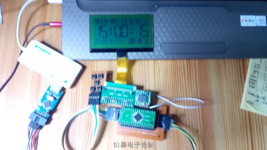

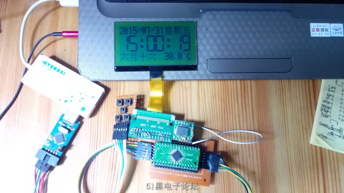

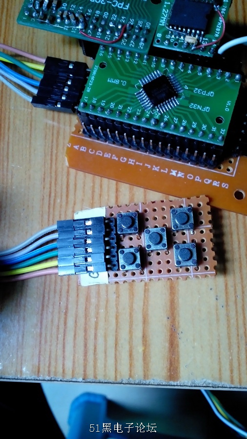

小弟大學機械專業,畢業后從事電子產品結構設計,一直迷戀單片機,幾年來斷斷續續學著玩著,現在正在制作一個萬年歷,處于半成品狀態,主要是按鍵功能還沒做好,閑話少說上圖
解釋一下配置:

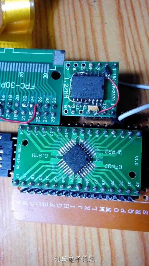

單片機:ATmega168PA   3.5元
時鐘芯片:DS3231      1.4元

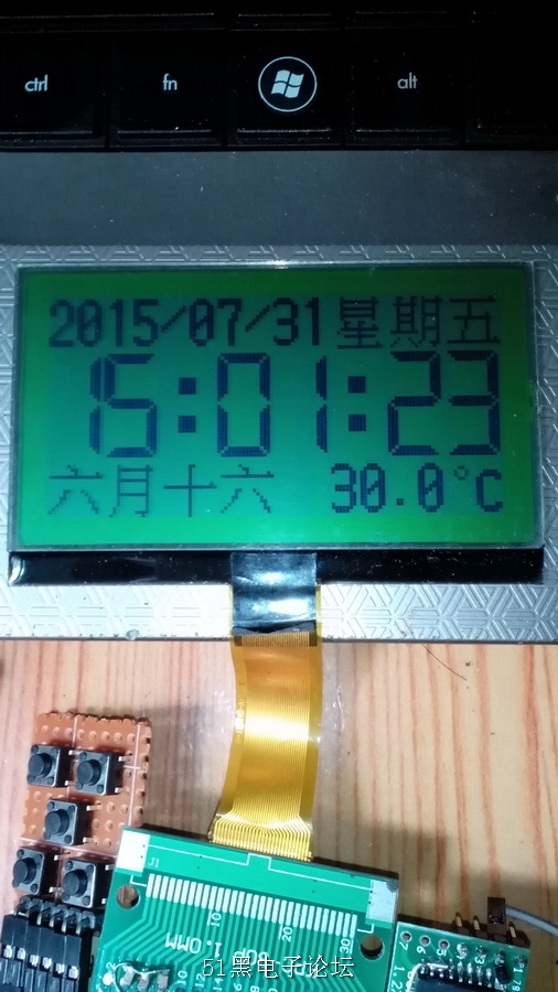

LCD:12864  無字庫cog   16元
獨立按鍵,價格巴拉巴拉巴拉
以上配件都是圖便宜,買來自己通過轉接板拼在一起的。至于12864屏幕比較大,77*48mm算是大的了,我還有幾塊錢一塊的屏幕,稍小些,感覺小氣了,就先不做,但是每款屏的驅動我都寫通了,都能顯示,哈哈。

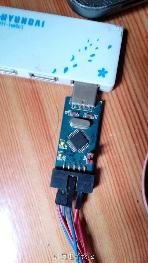

下載器是兩年前9.8元在X寶買的,USBISP,當時買兩個,現在都還能用。
