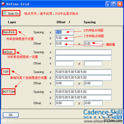

1、 首先打開格點設置窗口,選擇菜單來 setup —> grids ,或直接在命令欄輸入 “define grid”命令,彈出以下對話框:
圖1 格點設置窗口

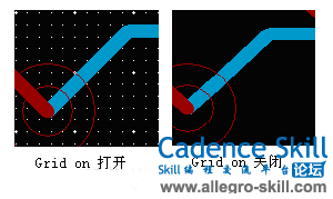

Grids On:格點顯示開關,打開該選項,會在PCB中顯示出格點,如下圖:
圖2 格點開關效果區別
Non-Etch:對非走線層內的格點設置,比如絲印層、阻焊層、鉆孔層
All-Etch:對走線層格點的設置,比如表底層、內層
Top:對表層進行設置,此后的所有層都單獨列出,本例子中因為只有兩層,所有只顯示了Top和Bottom。假如對All_Etch進行了設置,那么All-Etch之下的所有層都統一設置層相同的格點。
Spacing:顧名思義,表示間距的意思,X一欄設置X坐標上各個格點的間距,Y一欄設置Y坐標上各個格點的間距
Offset:即偏移量,所有設置的格點都根據該點向四周發散。如果不填該欄,那么偏移點默認為PCB中的(0 0)點。

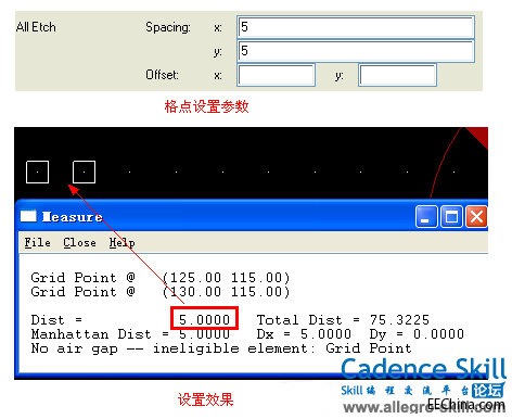

例1:allegro中設置一個X Y方向間距為5mil的格點,設置如下:
圖3 5mil格點設置

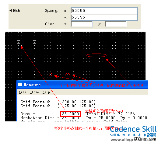

例2:allegro中設置一個以5個5mil的格點所組成的一個25mil的大格點
圖4 5mil格點設置25mil大格點
注:以上設置等同于設置5mil的小格點,效果和例1一樣。

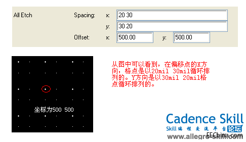

例3:allegro中,任意設置一個偏移坐標為(500,500),大格點間距為50mil,X方向分別由20mil和30mil的格點組成,Y方向分別由30mil和20mil的格點組成。
圖5 不規則格點設置
從圖中可以看到,在偏移點的X方向,格點是以20mil 30mil循環排列的。Y方向是以30mil 20mil格點循環排列
