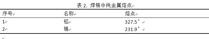

共晶是指在相對較低的溫度下共晶焊料發生共晶物融合的現象,共晶合金直接從固態變為液態,不經過塑性階段。其熔化溫度稱為共晶溫度。共晶化合物的合金比例是合金比例里面熔點最低的。對于Sn-Pb合金而言,其共晶比例為63Sn:37Pb,共晶溫度為183°。該比例焊錫在182°是為固態,183°時即可轉換為液態。共晶是指低于任何一種組成物金屬熔點下所有成分的融合,共晶合金熔點比純金屬熔點都低(見表2)。鉛含量偏高的焊錫熔化溫度高,且在固態和液態轉換之間存在塑性階段,從目視看類似半沙半水的視覺效果。
