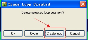

問題描述 :
在用PROTEL畫板時,如果想加粗走線通常在上面再畫一根''
可是用PADS 時重復走線舊的會被自動冊除,怎樣解決,或
在哪里可以設置?
回答問題 :
先按一次ctrl+J,然后再走線就OK了。
