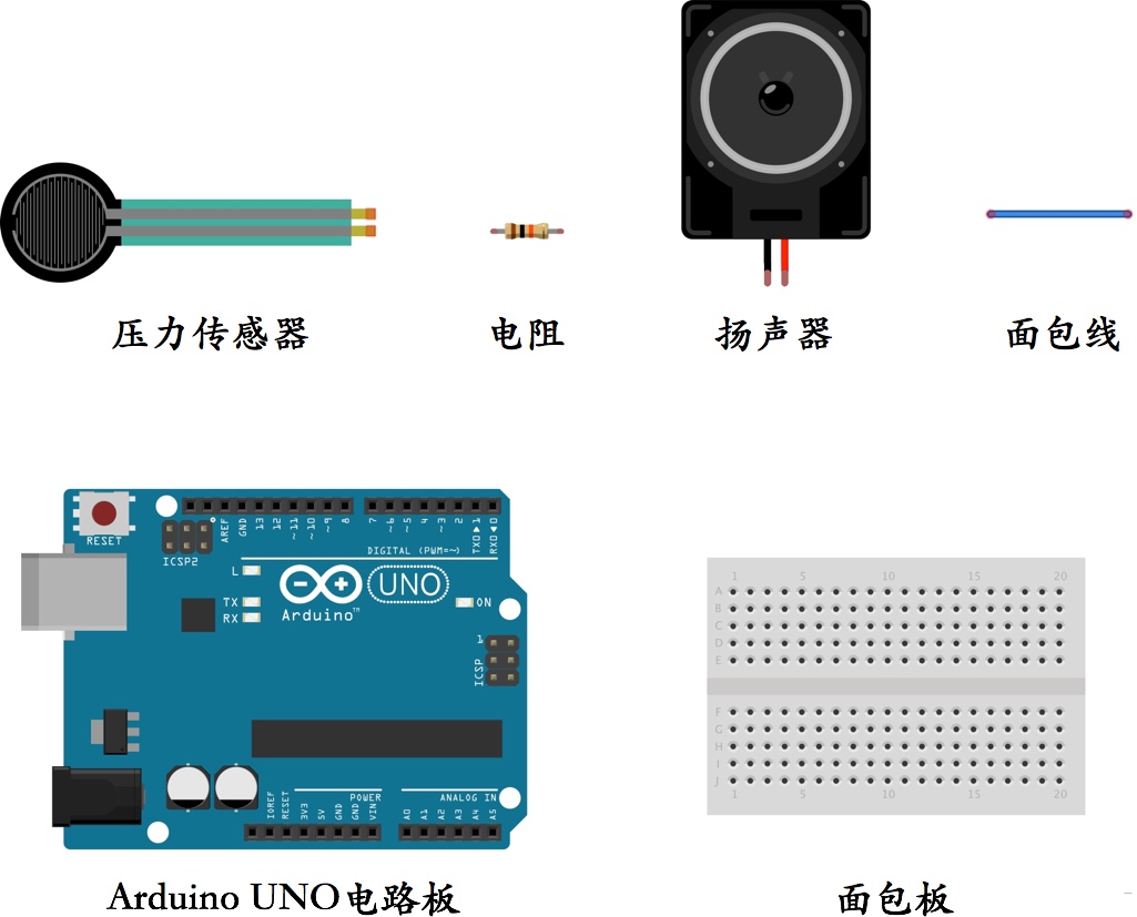

硬件方面
圖片來源:Arduino電路配件
具體包括如下:
  • Arduino UNO電路板(1塊)
  • 面包板(1塊)
  • 10kΩ電阻(1個)
  • 100Ω電阻(1個)
  • 8Ω揚聲器(1個)
  • 壓力傳感器(1個)
  • 面包線(若干)
這一次出現了兩個新面孔,一個是壓力傳感器,另一個是8Ω的揚聲器。別擔心,雖然都是新面孔,上手還是超級簡單的。一般來說,壓力傳感器輸出的信號為連續(xù)模擬信號,所以要想接收壓力傳感器發(fā)出的信號變化,需要將其連接到模擬信號引腳上。壓力傳感器的數值變化范圍一般為0~1023之間。
普通的8Ω揚聲器就是一個數字輸出設備,所以需要將其連接到數字信號引腳上。通過這個揚聲器,馬上我們就將可以感受到Arduino那美麗而動人的歌喉!
軟件方面Arduino官方提供的IDE。

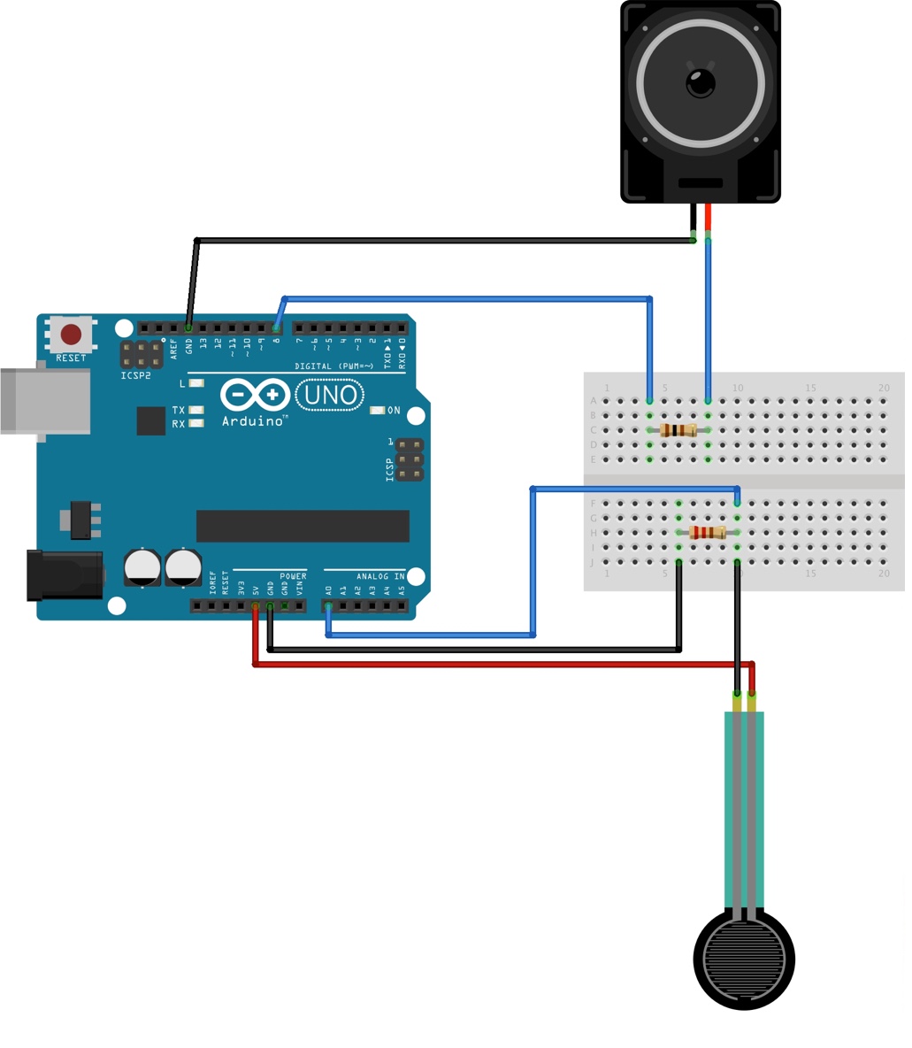

好的!下面來連接電路。
連接電路
圖片來源:Arduino電路連接
這里我們要簡單的提醒一下,與揚聲器進行串聯的電阻使用的是數值為100Ω的那個,另一個10kΩ的電阻是與壓力傳感器進行串聯的。另外,注意在連接時,壓力傳感器的負級與連接到Arduino上的信號線是分開的兩根線,而且信號線是連接在壓力傳感器的負極上,也就是說呢,連接壓力傳感器一共需要四根面包線,嗯!揚聲器的連接就比較簡單了,只是期間串聯了一個100Ω的電阻。
好!最后一步!
