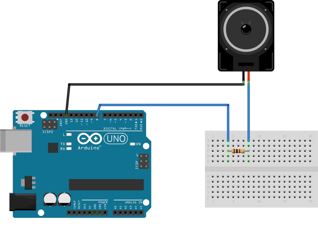

連接電路
圖片來源:Arduino電路連接
嗯,連接電路看起來是不是也很眼熟?其實就是在上一次學習的基礎上,把壓力傳感器去掉了而已!就這么簡單!嗯!

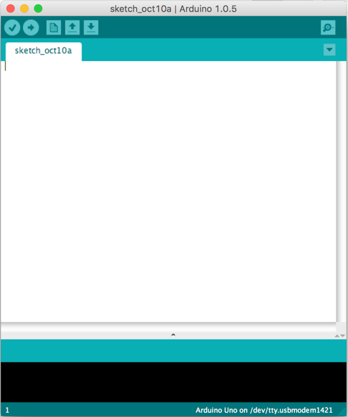

添加幾行代碼首先,新建一個項目窗口。
圖片來源:Arduino官方IDE
接下來我們向其中添加如下代碼:
