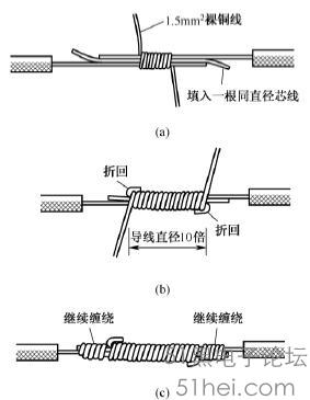

大截面單股銅導線連接方法如圖4-47所示,先在兩導線的芯線重疊處填入一根相同直徑的芯線, 再用一根截面約1.5mm2的裸銅線在其上緊密纏繞,纏繞長度為導線直徑的10倍左右,然后將被連接導線的芯線線頭分別折回,再將兩端的纏繞裸銅線繼續纏 繞5~6圈后剪去多余線頭即可。

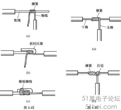

不同截面單股銅導線連接方法如圖4-48所示,先將細導線的芯線在粗導線的芯線上緊密纏繞5~6圈,然后將粗導線芯線的線頭折回緊壓在纏繞層上,再用細導線芯線在其上繼續纏繞3~4圈后剪去多余線頭即可。
(2)單股銅導線的分支連接。單股銅導線的T字分支連接如圖4-49所示,將支路芯線的線頭緊密纏繞在干路芯線上5~8圈后剪去多余線頭即可。對于較小截面的芯線,可先將支路芯線的線頭在干路芯線上打一個環繞結,再緊密纏繞5~8圈后剪去多余線頭即可。

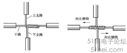

單股銅導線的十字分支連接如圖4-50所示,將上下支路芯線的線頭緊密纏繞在干路芯線上5~8圈后剪去多余線頭即可。可以將上下支路芯線的線頭向一個方向纏繞[見圖4-50(a)],也可以向左右兩個方向纏繞[見圖4-50(b)]。
圖4-50

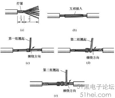

(3)多股銅導線的直接連接。多股銅導線的直接連接如圖4-51所 示,首先將剝去絕緣層的多股芯線拉直,將其靠近絕緣層的約1/3芯線絞合擰緊,而將其余2/3芯線成傘狀散開,另一根需連接的導線芯線也如此處理。接著將 兩傘狀芯線相對著互相插入后捏平芯線,然后將每一邊的芯線線頭分作3組,先將某一邊的第1組線頭翹起并緊密纏繞在芯線上,再將第2組線頭翹起并緊密纏繞在 芯線上,最后將第3組線頭翹起并緊密纏繞在芯線上。以同樣方法纏繞另一邊的線頭。

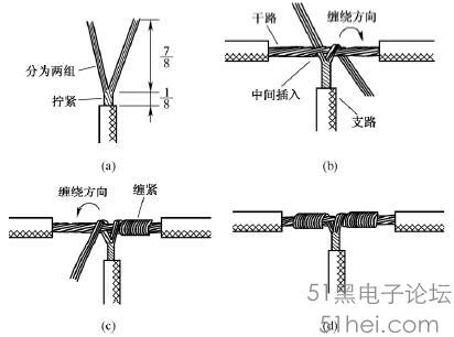

另一種方法如圖4-53所示,將支路芯線靠近絕緣層的約1/8芯線 絞合擰緊,其余7/8芯線分為兩組[見圖4-53(a)],一組插入干路芯線當中,另一組放在干路芯線前面,并朝右邊按圖4-53(b)所示方向纏繞 4~5圈。再將插入干路芯線當中的那一組朝左邊按圖4-53(c)所示方向纏繞4~5圈,連接好的導線如圖4-53(d)所示。
圖4-53

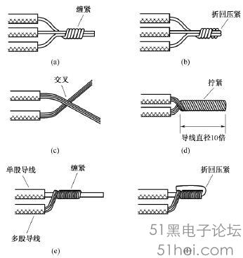

(5)單股銅導線與多股銅導線的連接。單股銅導線與多股銅導線的連接方法如圖4-54所示,先將多股導線的芯線絞合擰緊成單股狀,再將其緊密纏繞在單股導線的芯線上5~8圈,最后將單股芯線線頭折回并壓緊在纏繞部位即可。
(6) 同一方向的導線的連接。當需要連接的導線來自同一方向時,可以采用圖4-55所示的方法。對于單股導線,可將一根導線的芯線緊密纏繞在其他導線的芯線上, 再將其他芯線的線頭折回壓緊即可。對于多股導線,可將兩根導線的芯線互相交叉,然后絞合擰緊即可。對于單股導線與多股導線的連接,可將多股導線的芯線緊密 纏繞在單股導線的芯線上,再將單股芯線的線頭折回壓緊即可。

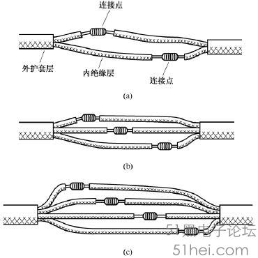

(7)雙芯或多芯電線電纜的連接。雙芯護套線、三芯護套線或電纜、 多芯電纜在連接時,應注意盡可能將各芯線的連接點互相錯開位置,可以更好地防止線間漏電或短路。圖4-56(a)所示為雙芯護套線的連接情況,圖 4-56(b)所示為三芯護套線的連接情況,圖4-56(c)所示為四芯電力電纜的連接情況。

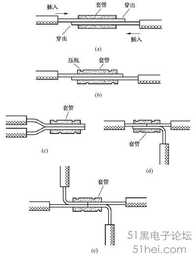

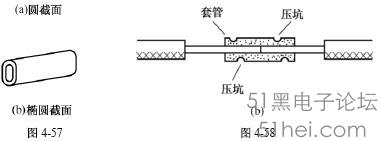

(1)銅導線或鋁導線的緊壓連接。壓接套管截面有圓形和橢圓形兩種,如圖4-57所示。圓截面套管內可以穿入一根導線,橢圓截面套管內可以并排穿入兩根導線。
圓 截面套管使用時,將需要連接的兩根導線的芯線分別從左右兩端插入套管相等長度,以保持兩根芯線的線頭的連接點位于套管內的中間,如圖4-58(a)所示。 然后用壓接鉗或壓接模具壓緊套管,一般情況下只要在每端壓一個坑即可滿足接觸電阻的要求。在對機械強度有要求的場合,可在每端壓兩個坑,如圖 4-58(b)所示。對于較粗的導線或機械強度要求較高的場合,可適當增加壓坑的數目。
橢圓截面套管使用時,將需要連接的兩根導線的芯線分別從左右兩端相 對插入并穿出套管少許,如圖4-59(a)所示,然后壓緊套管即可,如圖4-59(b)所示。橢圓截面套管不僅可用于導線的直線壓接,而且可用于同一方向 導線的壓接,如圖4-59(c)所示;還可用于導線的T字分支壓接或十字分支壓接,如圖4-59(d)和圖4-59(e)所示。

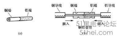

一種方法是采用銅鋁連接套管。銅鋁連接套管的一端是銅質,另一端是鋁質,如圖4-60(a)所示。使用時將銅導線的芯線插入套管的銅端,將鋁導線的芯線插入套管的鋁端,然后壓緊套管即可,如圖4-60(b)所示。

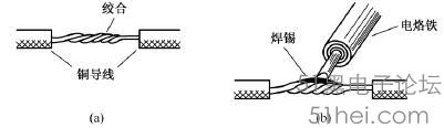

(1)銅導線接頭的錫焊。較細的銅導線接頭可用大功率(例如 150W)電烙鐵進行焊接。焊接前應先清除銅芯線接頭部位的氧化層和黏污物。為增加連接可靠性和機械強度,可將待連接的兩根芯線先行絞合,再涂上無酸助焊 劑,用電烙鐵蘸焊錫進行焊接即可,如圖4-62所示。焊接中應使焊錫充分熔融滲入導線接頭縫隙中,焊接完成的接點應牢固光滑。

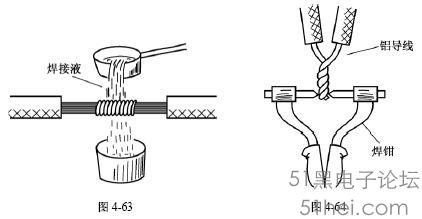

較粗(一般指截面16mm2以上)的銅導線接頭可用澆焊法連接。澆 焊前同樣應先清除銅芯線接頭部位的氧化層和黏污物,涂上無酸助焊劑,并將線頭絞合。將焊錫放在化錫鍋內加熱熔化,當熔化的焊錫表面呈磷黃色說明錫液已達符 合要求的高溫,即可進行澆焊。澆焊時將導線接頭置于化錫鍋上方,用耐高溫勺子盛上錫液從導線接頭上面澆下,如圖4-63所示。剛開始澆焊時因導線接頭溫度 較低,錫液在接頭部位不會很好滲入,應反復澆焊,直至完全焊牢為止。澆焊的接頭表面也應光潔平滑。
(2)鋁導線接頭的焊接。鋁導線接 頭的焊接一般采用電阻焊或氣焊。電阻焊是指用低電壓大電流通過鋁導線的連接處,利用其接觸電阻產生的高溫高熱將導線的鋁芯線熔接在一起。電阻焊應使用特殊 的降壓變壓器(1kVA、初級220V、次級6~12V),配以專用焊鉗和碳棒電極,如圖4-64所示。

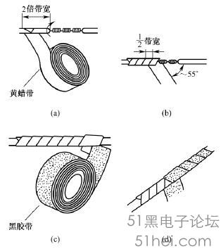

一 字形連接的導線接頭可按圖4-66所示進行絕緣處理,先包纏一層黃蠟帶,再包纏一層黑膠布帶。將黃蠟帶從接頭左邊絕緣完好的絕緣層上開始包纏,包纏兩圈后 進入剝除了絕緣層的芯線部分[見圖4-66(a)]。包纏時黃蠟帶應與導線成55°左右傾斜角,每圈壓疊帶寬的1/2[見圖4-66(b)],直至包纏到 接頭右邊兩圈距離的完好絕緣層處。然后將黑膠布帶接在黃蠟帶的尾端,按另一斜疊方向從右向左包纏[見圖4-66(c)、圖4-66(d)],仍每圈壓疊帶 寬的1/2,直至將黃蠟帶完全包纏住。包纏處理中應用力拉緊膠帶,注意不可稀疏,更不能露出芯線,以確保絕緣質量和用電安全。對于220V線路,也可不用 黃蠟帶,只用黑膠布帶或塑料膠帶包纏兩層。在潮濕場所應使用聚氯乙烯絕緣膠帶或滌綸絕緣膠帶。
