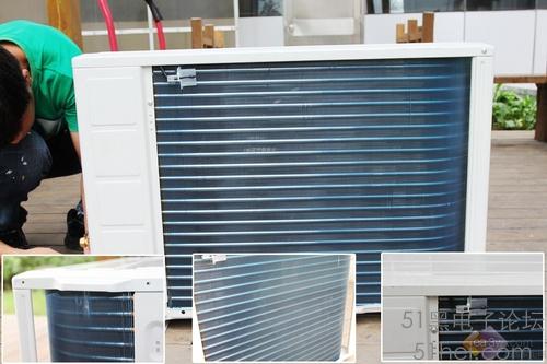

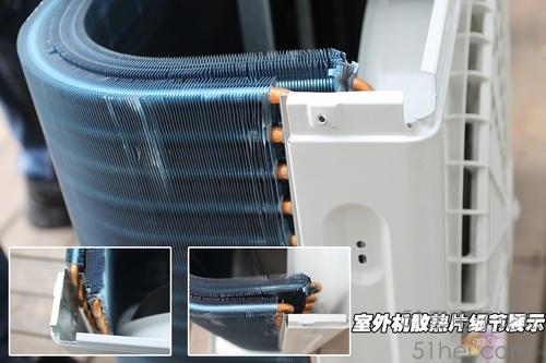

2.空調背部散熱片
    室外機的背面部分,由于散熱片比較鋒利,有的廠商為了做好預防以及使用上的需要在空調的背面會特別設置一個防護欄,以避免散熱片造成的不必要的劃傷或是碰觸上的不安全。但是有的室外機背面并沒有任何的防護措施。
   一般空調在夏季制冷的原理,即空調在夏季時,是室內制冷,室外散熱,而在秋冬季制熱時,方向同夏季相反,室內制熱,室外制冷來達到制暖的目的。所以散熱片在空調的組成部件中還是起著重要的作用。
由很多塊金屬片密集排列組成

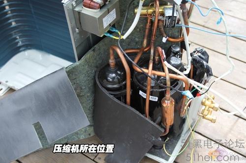

    打開空調室外機的外殼之后,我們首先映入眼簾的是室外機一個大大的風扇以及右側用黑色保溫布包裹的壓縮機所在位置。
    其次,我們看見,壓縮機所在位置上方,有一個電線纏繞的電路板。這是控制空調運轉,調整空調室外機與室內機運轉的關鍵部件,它直接的連接與控制著空調的整體運行。
    從室外機的細節上看,我們不難發現,這款奧克斯空調的布線和整體細節上還是比較工整,但是對于一款空調室外機來說,很多因素都決定了產品在性能上的表現,包括壓縮機使用的品牌,隔熱布的材質和包裹的整體效果都是影響空調室外機性能的重要因素。

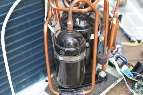

奧克斯主流變頻空調究竟用何壓縮機?
    壓縮機是空調的心臟,而一款變頻空調的性能則很大程度上取決于壓縮機的表現。在拆開奧克斯空調的室外機我們發現,這款空調的壓縮機并沒有明顯的品牌標注,只有簡單的產品序列號。(注:目前賣場上的國產品牌高端變頻機大部分采用的是三洋、東芝等外資品牌的壓縮機)

    在詳細的拆解完這款奧克斯空調后,我們可以清楚的看見室外機內置的散熱片、電路板、風扇、壓縮機以及微小細節上的做工體現。這款空調除了有部分散熱片已經倒伏,排列不工整以外,在拉扯壓縮機的隔熱層時也發現手感較為松軟,拉扯便可打開,露出空調壓縮機。
