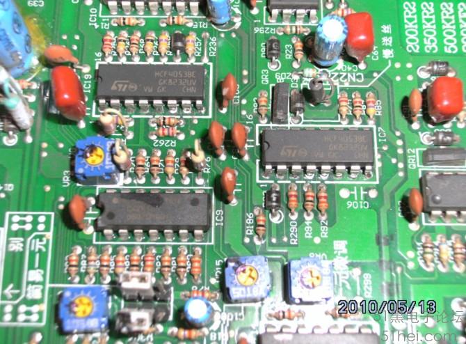

開(kāi)機(jī),整機(jī)無(wú)動(dòng)作.查線路板的+-15V,-15V正常,+15V電壓只有13V多,達(dá)不到+15V,根據(jù)經(jīng)驗(yàn)判斷肯定有IC短路,用萬(wàn)用表電阻擋測(cè)量+15V端對(duì)地電阻只有400多歐正常有500多歐,所用表不一樣可能測(cè)量有出入.有下降.首先把各IC對(duì)地電阻都測(cè)量一下,檢查出IC19和IC7(4053)有部分引腳對(duì)地電阻不正常,拆下在測(cè)量,確實(shí)已經(jīng)損壞,在測(cè)量+15V對(duì)地電阻,還是不正常,現(xiàn)在就剩下IC1拉.先檢查IC1供電腳,直接把IC1的1腳用刀片切開(kāi).在測(cè)量+15V對(duì)地電阻.已經(jīng)恢復(fù)到500多歐,正常了.換上所有壞的元件,上機(jī)試驗(yàn),完全正常,OK收工.....
(1)KR500主板日常維修中所見(jiàn)+15V端電壓下降,80%都是各IC有短路所致,需要認(rèn)真仔細(xì)檢查就可以排除故障,還有平時(shí)多收集各數(shù)據(jù)和資料,
(2)KR500主板開(kāi)機(jī)電流表象右打到底,壞的最多的就是IC10(LM324)和CT
(3)KR500主板開(kāi)機(jī)電流表象左打到底,基本都是+15V端對(duì)地有短路,多IC損壞.
(4)KR500主板開(kāi)機(jī)送絲不受控,時(shí)快時(shí)慢,首先檢查IC14(LM324)
(5)KR500主板空載電壓只有45V,送絲速度時(shí)快時(shí)慢,有時(shí)候干脆不送絲,查IC14的6.7腳對(duì)地電阻變小,12腳對(duì)地電阻
變小,,換掉IC14試機(jī)一切正常。
