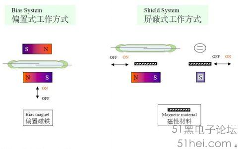

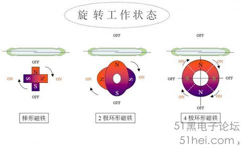

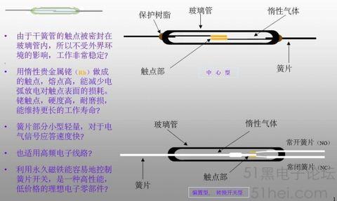

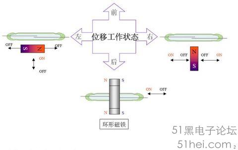

干簧管是干式舌簧管的簡稱,是一種有觸點的無源電子開關(guān)元件,具有結(jié)構(gòu)簡單,體積小便于控制等優(yōu)點,其外殼一般是一根密封的玻璃管,管中裝有兩個鐵質(zhì)的彈性簧片電板,還灌有一種叫金屬銠的惰性氣體。平時,玻璃管中的兩個由特殊材料制成的簧片是分開的。當(dāng)有磁性物質(zhì)靠近玻璃管時,在磁場磁力線的作用下,管內(nèi)的兩個簧片被磁化而互相吸引接觸,簧片就會吸合在一起,使結(jié)點所接的電路連通。外磁力消失后,兩個簧片由于本身的彈性而分開,線路也就斷開了。因此,作為一種利用磁場信號來控制的線路開關(guān)器件,干簧管可以作為傳感器用,用于計數(shù),限位等等(在安防系統(tǒng)中主要用于門磁、窗磁的制作),同時還被廣泛使用于各種通信設(shè)備中。在實際運用中,通常用永久磁鐵控制這兩根金屬片的接通與否,所以又被稱為“磁控管”。
干簧管又叫磁控管,它同霍爾元件差不多,但原理性質(zhì)不同,是利用磁場信號來控制的一種開關(guān)元件,無磁斷開,可以用來檢測電路或機械運動的狀態(tài)。

  • 干式舌簧管結(jié)構(gòu)緊湊、重量小,能夠安裝在極度有限的空間,極適合用于微型化設(shè)備。
  • 干式舌簧管的開關(guān)元器件被氣密式密封于一惰性氣體氣氛中,永遠不會與外界環(huán)境接觸,工作壽命長。
  • 干式舌簧管沒有采用滑動元件,所以不會出現(xiàn)在所有金屬降級有關(guān)的金屬疲勞現(xiàn)象,確保實際上無極限的機械使用壽命。

干簧繼電器一種具有密封觸點的電磁式斷電器。干簧繼電器可以反映電壓、電流、功率以及電流極性等信號,在檢測、自動控制、計算機控制技術(shù)等領(lǐng)域中應(yīng)用廣泛。干簧繼電器主要由干式舌簧片與勵磁線圈組成。干式舌簧片(觸點)是密封的,由鐵鎳合金做成,舌片的接觸部分通常鍍有貴重金屬(如金、銠、鈀等),接觸良好,具有優(yōu)良的導(dǎo)電性能。觸點密封在充有氮氣等惰性氣體的玻璃管中,因而有效地防止了塵埃的污染,減少了觸點的腐蝕,提高了工作可靠性。
當(dāng)線圈通電后,管中兩占簧片的自由端分別被磁化成N極和S極而相互吸引,因而接通被控電路。線圈斷電后,干簧片在本身的彈力作用下分開,將線路切斷。
干簧繼電器具有:結(jié)構(gòu)簡單,體積小。吸合功率小,靈敏度高,一般吸合與釋放時間均在0.5~2ms以內(nèi)。觸點密封,不受塵埃、潮氣及有害氣體污染,動片質(zhì)量小,動程小,觸點電壽命,一般可達107次左右。
干簧繼電器還可以用永磁體來驅(qū)動,反映非電信號,用作限位及行程控制以及非電量檢測等。主要部件為干簧繼電器的干簧水位信號器,適用于工業(yè)與民用建筑中的水箱、水塔及水池等開口容器的水位控制和水位報警。
