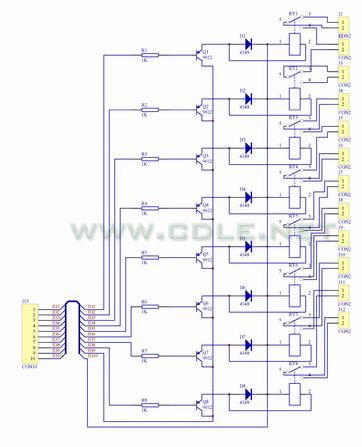

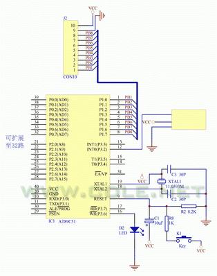

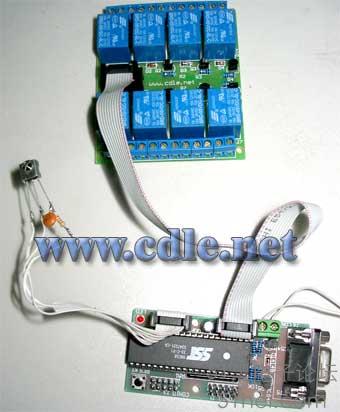

論壇上有一些希望能DIY多路的紅外遙控開關(guān),我在此做了一個(gè)DOME版的,同樣用我熟悉的SAA3010T的解碼程序(省下了不少時(shí)間),程
序可以直接用于AT89C51或AT89C2051或相容的芯片,用2051時(shí),P1.0,P1.1要用10K電阻上拉。使用一體化接收頭時(shí)電源方面一定要做好濾波
,如用大的濾波電容使直流更加的穩(wěn)定,用104(0.1uF)的小電容去掉高頻等等,只有這樣才能在一定程序上提高抗干擾性。在程序方面,
我這里做的很簡單,用了遙控器的1-8號鍵做1-8的繼電器控制,按一下為繼電器通,再按一下為繼,二次按鍵的間隔時(shí)間大約在1秒鐘,這
樣就可以避免按一次鍵會(huì)使繼電器返復(fù)通斷(按一次鍵的時(shí)間不定發(fā)送鍵值的次數(shù)也不定)。還用了遙控的電源按鍵,按下時(shí)所有斷電器關(guān)
閉。這個(gè)電路如果使用AT89C51的話可以找到32路或更多的控制。有網(wǎng)友說要做兼容多遙控學(xué)習(xí)型的,我想也是可行的,那會(huì)用到IC2器件,
存儲收到的數(shù)據(jù)做為學(xué)習(xí),接收時(shí)再對比對,但是如果你的數(shù)據(jù)較多的話會(huì)造成速度慢等問題。我個(gè)人認(rèn)為還是用專一的遙控器好點(diǎn),比如
說你用電視遙控去遙控電視和紅外開關(guān),當(dāng)你要開電視或許同時(shí)會(huì)觸發(fā)到紅外開關(guān)。
