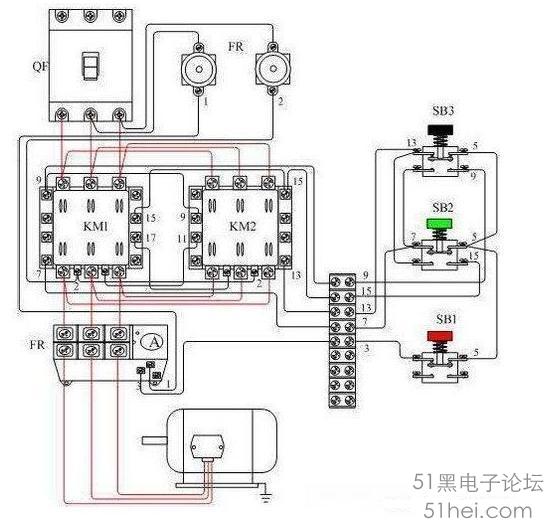

中間繼電器和交流接觸器接線圖

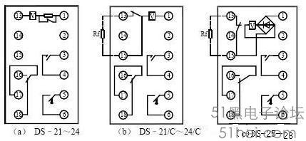

調試方法
1.機械調整:
  a. 用手將電磁鐵的唧子按到吸合位置,延時機構應立即啟動,直至延時觸點閉合為止,此時瞬動觸點應可靠轉換。
  b. 釋放唧子時(在工作位置)動觸點應迅速返回原位,瞬動動斷觸點閉合,動合觸點應斷開。
  c 檢查繼電器內部接線的牢靠程度及所有螺釘,螺母是否緊固。
  d. 當唧子吸入電磁鐵時,唧子端部的動片不得與延時機構中的扇形齒板相碰,若相碰時,可將動片下移至適當位置,然后將螺釘固緊。
  e. 當兩副主觸點的指針指示在零位時, 第一副動觸點的中心應與滑動主觸點的中心相切。第二副動觸點的中心應與終止主觸點的中心相切(目視),并有不小于0.5mm的超行程。
  f. Γ形動板在任何位置,均應使瞬動切換觸點的動斷觸點可靠斷開(兩觸點距離不得小于1.5mm),動合觸點可靠閉合(超行程不小于0.5mm)。
2.電氣性能校驗及調整:
  a. 動作電壓:在70%額定電壓下沖擊地加電壓于繼電器線圈,此時繼電器應可靠地動作,若動作電壓過高,應檢查塔形彈簧彈力是否過強,唧子在黃銅管內磨擦是否較大,瞬動動合觸點壓力是否過大,應調整瞬動觸點壓力,以便達到動作電壓。
  注:DS–21/C~DS–24/C加75%額定電壓;DS–25~DS–28加85%額定電壓。
b. 返回電壓:當繼電器電壓降至5%額定電壓,繼電器不能可靠返回原位時,應檢查唧子與銅管之間摩擦是否過大,塔形彈簧彈力是否較弱,動觸點與靜觸點超行程是否過大,如果是,均應適當調整或更換。
  c. 動作時間檢驗:
⑴ 延時一致性:在同一整定點上10次測量中最大與最小值之差,不應超出表2規定。
⑵ 整定值誤差:10次測量平均值與整定值之差不應超過表3規定。
  d. 觸點工作可靠性檢驗:檢驗根據實際所帶負荷情況檢查滑動、瞬動及終止觸點工作的可靠性,觸點在閉合和斷開中不應發生火花和弧光。
