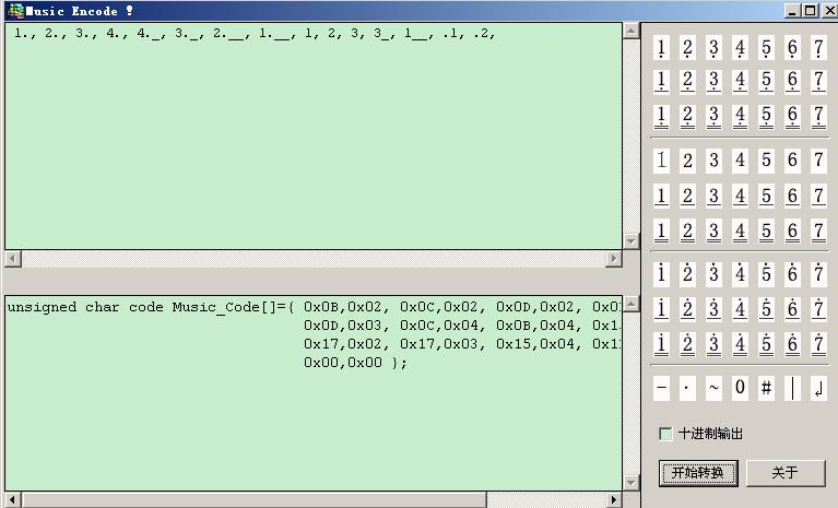

 包含有仿真文件和 任何音樂的頻率表生成器MusicEncode.exe,大家用他可以把任何音樂都在開發(fā)板上用單片機+蜂鳴器來演奏出來.見下圖:
跳線設置:
1.蜂鳴器和繼電器 共用p2.2 ,跳線J5設置到23端選中蜂鳴器
下載地址:http://m.zg4o1577.cn/ziliao/51hei-5/bofengyy.rar
