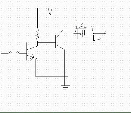

  我們先來說說集電極開路輸出的結(jié)構(gòu)。集電極開路輸出的結(jié)構(gòu)如圖1所示,右邊的那個三極管集電極什么都不接,所以叫做集電極開路(左邊的三極管為反相之用,使輸入為“0”時,輸出為“1”)。對于圖1,當(dāng)左端的輸入為“0”時,前面的三極管截止(即集電極C跟發(fā)射極E之間相當(dāng)于斷開),所以5V電源通過1K電阻加到右邊的三極管上,右邊的三極管導(dǎo)通(即相當(dāng)于一個開關(guān)閉合);當(dāng)左端的輸入為“1”時,前面的三極管導(dǎo)通,而后面的三極管截止(相當(dāng)于開關(guān)斷開)。 我們將圖1簡化成圖2的樣子。圖2中的開關(guān)受軟件控制,“1”時斷開,“0”時閉合。很明顯可以看出,當(dāng)開關(guān)閉合時,輸出直接接地,所以輸出電平為0。而當(dāng)開關(guān)斷開時,則輸出端懸空了,即高阻態(tài)。這時電平狀態(tài)未知,如果后面一個電阻負(fù)載(即使很輕的負(fù)載)到地,那么輸出端的電平就被這個負(fù)載拉到低電平了,所以這個電路是不能輸出高電平的。
  再看圖3。圖3中那個1K的電阻即是上拉電阻。如果開關(guān)閉合,則有電流從1K電阻及開關(guān)上流過,但由于開關(guān)閉和時電阻為0(方便我們的討論,實際情況中開關(guān)電阻不為0,另外對于三極管還存在飽和壓降),所以在開關(guān)上的電壓為0,即輸出電平為0。如果開關(guān)斷開,則由于開關(guān)電阻為無窮大(同上,不考慮實際中的漏電流),所以流過的電流為0,因此在1K電阻上的壓降也為0,所以輸出端的電壓就是5V了,這樣就能輸出高電平了。但是這個輸出的內(nèi)阻是比較大的(即1KΩ),如果接一個電阻為R的負(fù)載,通過分壓計算,就可以算得最后的輸出電壓為5*R/(R+1000)伏,即5/(1+1000/R)伏。所以,如果要達到一定的電壓的話,R就不能太小。如果R真的太小,而導(dǎo)致輸出電壓不夠的話,那我們只有通過減小那個1K的上拉電阻來增加驅(qū)動能力。但是,上拉電阻又不能取得太小,因為當(dāng)開關(guān)閉合時,將產(chǎn)生電流,由于開關(guān)能流過的電流是有限的,因此限制了上拉電阻的取值,另外還需要考慮到,當(dāng)輸出低電平時,負(fù)載可能還會給提供一部分電流從開關(guān)流過,因此要綜合這些電流考慮來選擇合適的上拉電阻。

所謂集電極(C極)(MOS管D極)開路輸出,顧名思義,就是晶體管的C極單獨引出作為輸出端口(MOS管D極)的輸出。對于這樣的輸出端,如果輸出低電平可以,輸出高電平則需要接上拉電路提供電流。也就是可以灌電流而不能拉電流輸出。要實現(xiàn)拉電流輸出,就必需外接提供拉電流通路。
ID:491875 發(fā)表于 2020-12-14 08:01 | 只看該作者
至于拉電流通路的構(gòu)成,最常用的是上拉電阻。但也不一定只有上拉電阻,任何能夠提供上拉電流的通路都可以,例如:恒流源電路,晶體管,穩(wěn)壓管等。
