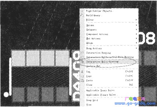

  在PCB Layout工作過(guò)程中,總會(huì)遇到多個(gè)地址線和數(shù)據(jù)線的網(wǎng)絡(luò),以前的處理辦法只能是一條一條網(wǎng)絡(luò)去連,速度很慢。通過(guò)觀察,發(fā)現(xiàn),一組地址線或數(shù)據(jù)線大部分時(shí)候還是排列在一起的,這樣的時(shí)候就可以使用Altium DesignerSummer 09中的總線布線功能就可以很方便的實(shí)現(xiàn)。方法如下:
  首先按著shlft鍵連續(xù)選中需要一起走線的起始焊盤(pán),全部選好之后,這些焊盤(pán)同時(shí)都是高亮的,下一步直接使用的總線布線命令就可以實(shí)現(xiàn)多條網(wǎng)絡(luò)同時(shí)布線了,如上圖,下圖所示。
