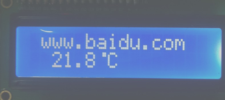

51單片機ds18b20配合1602屏顯示溫度
ID:110446 發表于 2016-3-23 21:24 | 顯示全部樓層 |閱讀模式

#include <reg52.h>
#include<intrins.h>
sbit RS = P2^5;   //定義端口
sbit RW = P2^6;
sbit EN = P2^4;
sbit DQ = P2^2; //定義總線的I/O管腳
void SendByte(unsigned char dat);
void zf_1602(unsigned char x,unsigned char y,unsigned dat);
void Delay4us() //延時4us
void Delay(unsigned char j)  //一個循環15us
  unsigned char i;
  while(j--)
   i = 5;
   while (--i);
bit d18b20_qs() //18b20 起始
  bit dat;
  DQ = 1; //DQ復位
  Delay4us();
  DQ = 0; //拉低總線
  Delay(35); //這里延時大概 525us
  DQ = 1; //拉高總線
  Delay(2);  //這里延時大概 30us
  dat = DQ; //讀取返回值(0:有18b20存在 1:是沒有)
  Delay(2);
  return dat; //返回數值
void d18b20_x(unsigned char dat) //寫 8 位 數 據
  unsigned char i;
  for(i=0;i<8;i++) //8位計數器
   DQ = 0; //拉低總線
   DQ = dat & 0x01; //取最低位賦值給總線
   Delay(3); //延時45us
   DQ = 1; //拉過總線準備寫下一個數據(或者總線復位)
   dat >>= 1; //數據右移一位
unsigned char d18b20_d() //讀 8 位 數 據
  unsigned char i,dat=0;
   DQ = 0; //拉低總線
   dat >>= 1; //數據右移一位
   DQ = 1; //拉過總線(準備讀取數據)
   if(DQ) //判斷是否是 1 如果是就把數據賦值給變量的高位
    dat |= 0x80;
   Delay(4);
  return dat; //返回讀取到數據數據
unsigned int wd() //讀取溫度函數
  unsigned char i = 0; //低8位數據
  unsigned char j = 0; //高8位數據
  unsigned int k = 0; //無符號16整形用來存儲讀回來的 16位溫度數據(j和i組合后的數據)
  d18b20_qs(); //初始化
  d18b20_x(0xCC); //跳過序列號的操作(因為18b20在總線上可以掛很多個,這個序列號和網卡MAC地址類似)
  d18b20_x(0x44); //開啟溫度轉換
  Delay(200);   //開啟溫度轉換需要時間這里延時一下
  d18b20_qs(); //初始化
  d18b20_x(0xBE); //讀取溫度寄存器等(共可讀9個寄存器) 前兩個就是溫度
  i = d18b20_d(); //讀取低8位
  j = d18b20_d(); //讀取高8位
  k = j;
  k <<= 8;
  k = k + i;
  return k; //返回讀取到的16位數據
void zh(unsigned int i)  //1602顯示緩存寫入函數
  unsigned char x,z;
  x = i & 0x0f; //取出小數
  i >>=4;
  switch(x) //小數位轉換
   case 0: z=0;break;
   case 1: z=1;break;
   case 2: z=1;break;
   case 3: z=2;break;
   case 4: z=3;break;
   case 5: z=3;break;
   case 6: z=4;break;
   case 7: z=4;break;
   case 8: z=5;break;
   case 9: z=6;break;
   case 10: z=6;break;
   case 11: z=7;break;
   case 12: z=8;break;
   case 13: z=8;break;
   case 14: z=9;break;
   case 15: z=9;break;
  z = z +48; //轉換成ascii碼
  zf_1602(5,1,z); //寫入1602緩存
  z = i & 0xff; //取出整數
  x = z/10; //取出十位
  x= x+48; //轉換成ascii碼
  zf_1602(2,1,x); //寫入1602緩存
  x = z%10; //取出個位
  zf_1602(3,1,x); //寫入1602緩存
void Delayus(unsigned char t) // us級別延時
  while(--t);
void Delayms(unsigned char t)// ms級別延時
  while(t--)
      //大致延時1mS
      Delayus(245);
   Delayus(245);
bit m_1602() //判斷1602是否忙
  P0 = 0xFF; //準備讀取
  RS = 0;
  RW = 1;
  EN = 0;
  _nop_();
  EN = 1; //產生高電平
  return (bit)(P0 & 0x80);
void x_1602(bit i,unsigned char j) //參數一是寫(0、寫指令 1、寫數據),參數二是寫入的8位數據
  while(m_1602())
   _nop_();
   _nop_();
   _nop_();
   _nop_();
   _nop_();
  RS = i;
  RW = 0;
  EN = 1;
  P0 = j;
  _nop_();
  EN = 0; //產生下降沿
void qp_1602() //清屏函數
  x_1602(0,0x01); //第一個參數是:寫入的類型(0、寫指令 1、寫數據),第一個參數是:寫入的數據
  Delayms(5);
//顯示字符
void zf_1602(unsigned char x,unsigned char y,unsigned dat) //參數一是顯示的列,參數二是顯示的行,參數三是顯示的數據
  if(y==0)
   x_1602(0,(0x80+x)); //第一行
  else
   x_1602(0,(0xc0+x)); //第二行
  x_1602(1,dat); //寫入數據
void zfc_1602(unsigned char x,unsigned char y,unsigned char *dat)
  if(y==0)
  else
  while(*dat) //&:取地址 *:取值
   x_1602(1,*dat);
   dat ++;
void csh_1602()  //初始化1602
  x_1602(0,0x38); //顯示模式設置
  Delayms(5);
  x_1602(0,0x38);
  Delayms(5);
  x_1602(0,0x38);
  Delayms(5);
  x_1602(0,0x38);
  x_1602(0,0x08); //顯示關閉.
  x_1602(0,0x01); //顯示清屏
  x_1602(0,0x06); //顯示光標移動設置
  Delayms(5);
  x_1602(0,0x0c);  //顯示開及光標設置
void Lcd_User_Chr(void) // 1602 自定義字符(攝氏度的小點)    自定義字符
  x_1602(0,0x48); //"01 001 000"  第1行地址
x_1602(1,0x03); //"XXX 00001" 第1行數據
  x_1602(0,0x49); //"01 001 001"  第2行地址
x_1602(1,0x03); //"XXX 11011" 第2行數據
  x_1602(0,0x4a); //"01 001 010"  第3行地址
x_1602(1,0x00); //"XXX 11101" 第3行數據
  x_1602(0,0x4b); //"01 001 011"  第4行地址
x_1602(1,0x00); //"XXX 11001" 第4行數據
  x_1602(0,0x4c); //"01 001 100"  第5行地址
x_1602(1,0x00); //"XXX 11101" 第5行數據
  x_1602(0,0x4d); //"01 001 101"  第6行地址
x_1602(1,0x00); //"XXX 11011" 第6行數據
  x_1602(0,0x4e); //"01 001 110"  第7行地址
x_1602(1,0x00); //"XXX 00001" 第7行數據
  x_1602(0,0x4f); //"01 001 111"  第8行地址
x_1602(1,0x00); //"XXX 00000" 第8行數據
void main()
  unsigned char i;
  csh_1602();
  qp_1602();
  Lcd_User_Chr();
  zf_1602(4,1,'.');
  zf_1602(6,1,0x01); //攝氏度的點
  zf_1602(7,1,'C'); //大寫的C
  zfc_1602(1,0,"temperature:");
  while(1)
   zh(wd());
   for(i=0;i<10;i++)
    Delayms(200);
