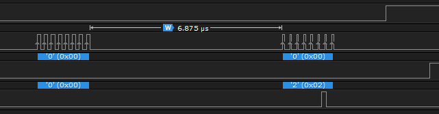

  • SPI讀取(由-r參數指定的)數據被緩沖,使相臨兩次讀取的時間由原先的100us縮減為7us。                                                                                                                122211rocnf1n1k82c842c.png

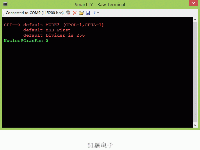

使用入門:
  • 從附件中下載工程文件I am master 和 smarTTY軟件并解壓。
  • 打開工程,將hex文件下載至Nucleo334.將使用HSI作為時鐘源。
  • 打開smarTTY,新建一個串口通信,115200,8bit,無校驗,停止位1.
Nucleo通電之后,通過串口發送這樣的信息:

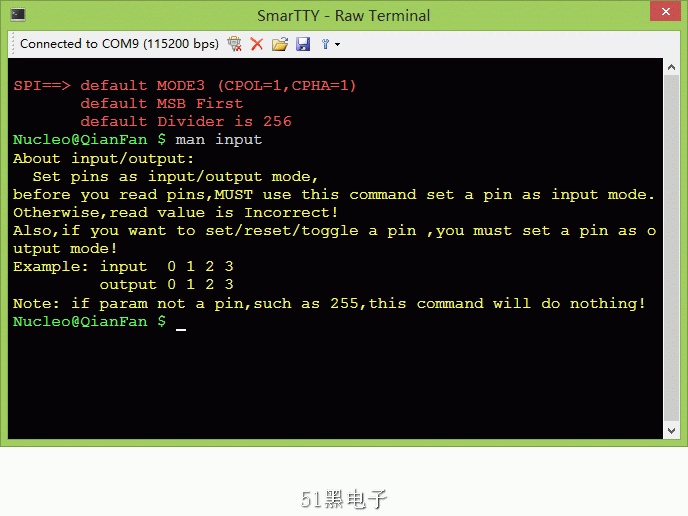

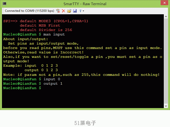

先來認識一個命令 man ,類似于linux中的man 。當你遇到某一個命令而不知道如何使用的時候,可以使用這個命令。比如獲取input這個命令的解釋:
這個命令的功能是將引腳設置成為輸入模式,引腳的范圍是0-5,對用Arduino接口的A0-A5.現在,我們在0號引腳上面掛接一個LED,在1號引腳上面掛在一個開關(平時為1,按下為0)。可以通過input,output兩條命令來切換他們的模式:
在將引腳設置成為輸出模式之后,就可以使用set,reset,toggle三條命令來設置引腳了。set是置1,reset是清零,toggle是反轉。如果引腳的模式是輸入模式,可以使用read來讀取。如果read的參數不是0-5范圍之內,那么顯示的數值就會用N來代替。例如read 0 1 255

其余命令的解釋大家可以使用man來查看。我的英語很不好,man的解釋大部分都是通過谷歌翻譯的。大家可以幫助修改一下源文件的翻譯,還請告知。謝謝!

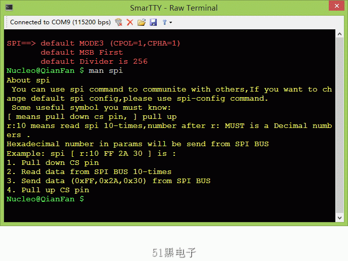

在我們平時的調試中,光使用IO接口恐怕難以滿足我們的要求。還需要一些更復雜的通信協議,比如說SPI。下面我們就來說說SPI的使用。
不管什么時候,man總是我們靠譜的好朋友。
在SPI通信上,使用板子上面表示的SPI引腳。這里就不詳細解釋了。可以看一下板子上面的絲印。
spi的參數有著固定的要求:
  • [ 表示將CS信號線拉低。注意[也是一個參數,后面需要至少一個空格;
  • r:9表示從SPI總線上讀取多少個字符。后面的9代表讀取9個字符,需要使用十進制表示。
  • 其余的參數使用十六進制表示,不區分大小寫。前綴可以加0x,也可以不加。想FF,ff,0xFF表示的都是同一個數。
  • ] 表示將CS信號拉高。同樣 ] 也是一個參數,需要后面至少一個空格。

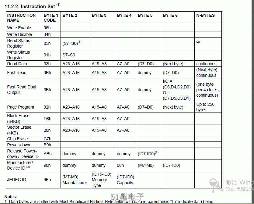

好了,就這么多,下面就來通過spi這條命令,讀寫SPI存儲芯片W25X16.他的數據手冊在附件中,大家可以下載學習一下。
先看W25的一個指令表:

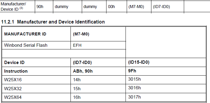

在原PDF的第17頁。可以看到上面有一條指令是讀ID,解釋如下:
在面包板上面插好線之后,使用spi命令與之進行通信:
回應了兩個數字,0xEF,0x14,正好與上表的數據吻合。說明通信正確。

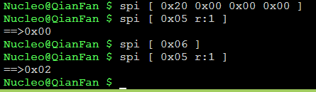

通過查看數據手冊可以看出,要想往一個地址內寫數據,首先要寫一個WriteEnable命令,在寫完WriteEnable命令之后,StatusRegister寄存器中相應的WEL為會被置1,說明允許寫。
在寫完WriteEnable命令之后,可以看到WEL位已經被置1了,說明操作正確。
下面將第一扇區格式化,之后往里寫如一些數據:
0x20是格式化命令,格式化命令之后WEL位被清零,說明不能在繼續寫數據。為了能夠繼續寫數據,只好在重新發送一遍WriteEnable命令了。

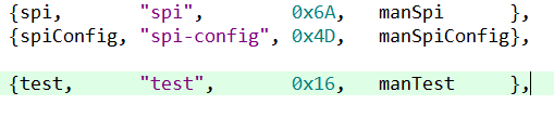

好了,下面就來說說定制命令的詳細步驟:

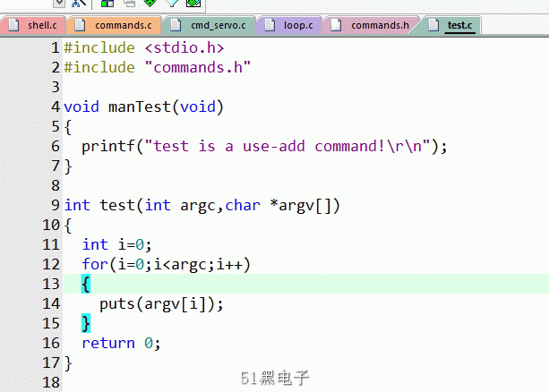

  • 每一個命令都需要一個入口函數,格式是int test (int argc,char *argv[])。
  • 每一個命令都需要一個解釋函數,用于man的調用。格式是void manTest(void);當然,函數的名字可以自己取。
  • 計算函數名字的hash,用于shell快速尋找函數的入口點。不過這個hash只是特別簡單的計算方法,在后續的更新中,會考慮更換他的計算方法。目前的方法主要是將函數的名字的各個字符異或(^ )。在工程文件下tools/computer_xor下有一個xor.exe,是用于計算hash的。只要在控制臺下調用這個程序,參數寫你需要求的字符串。例如: 114615jxicbjci2bbyb6ch.png
  • 上面算出的test的hash值是0x16,記下這個數字,我們在后續中會使用到。
  • 打開commands.h,在里面添加兩個函數的聲明:test和manTest: 114909xvwodalyaaiwzxy9.png
  • 打開commands.c文件,在cmdList中添加manTest和test:      115109a3pjop6npzn6apb2.png
  • 新建一個源文件,test.c,并添加到工程中。寫上test和manTest兩個函數的實現: 115604lpg0epc33pvp00hc.png
  • 好了,目前一切需要做的已經做好了,編譯,下載,打開smarTTY,稍微測試一下: 115728cb3mzamqbndyzapv.png

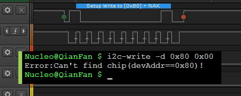

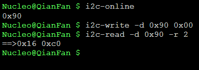

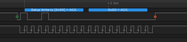

我的I2C總線上掛接了一個LM75,但是我懶得查數據手冊去找他的設備地址,所以可以使用i2c-online查看所有在線的i2c設備的設備地址:
注:在V1.0.2種將i2c-online更改為i2c-scan,并根據設備地址添加了提示。如下圖。
通過這條命令查出了唯一的地址,0x90 。那么這個地址就是LM75的設備地址了。之后我們要進行的讀和寫的操作都要靠這個地址。其實這條命令的實現很簡單,只不過從0-127挨個詢問,看設備是否應達就行,通過邏輯分析儀抓包如下:(只截取了部分)
好了,有了地址就可以進行操作了,先來看看LM75的寄存器:
從上圖中可以看出,0x00是溫度寄存器的地址。要想讀這個地址處的數值,必須首先發送寄存器地址:
i2c-write必須要有-d參數,用于指示設備地址。其余的數據是要發送的數值。如果想通過i2c發送0x00 0x01 0x02 0x03 這四個數字可以使用這樣的命令:
  • i2c-write -d 0x90 0x00 0x01 0x02 0x03
  • i2c-write 0x00 0x01 0x02 0x03 -d 0x90
  • i2c-write 0x00 0x01 -d 0x90 0x02 0x03
設備地址0x90必須緊跟在-d的后面。除了i2c-write的位置之外,出現在什么地方都是可以的。

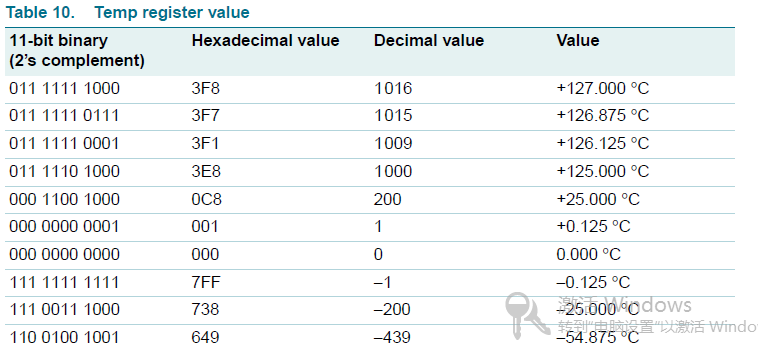

在發送完寄存器地址之后,就可以讀取寄存器中的數值了。查看數據手冊,可以看到LM75的溫度寄存器由兩個字節組成。在發送的時候先發送高字節,在發送低字節。
之后將兩個字節合并成一個16位的有符號數字,數字使用2的補碼表示。正溫度有正的有符號數表示(最高為是0),負溫度的最高位是1 。之后將數據去掉符號右移5位,加上符號,乘以0.125就是所需的溫度值。這里有幾個事例值,感興趣的話可以算一下:
先使用i2c-read來讀取一下這兩個字節:高字節在前:
最后來計算一下結果:0x16C0 >> 5 =0xB6 =186
所以溫度值為186*0.125=23.25
可以看出,煙臺的晚上還是非常涼爽的!

另外,需要補充一點的是,i2c-write和i2c-read在正確寫入和讀取的時候不會輸出任何信息的。只有在發生錯誤的時候才會進行提示:

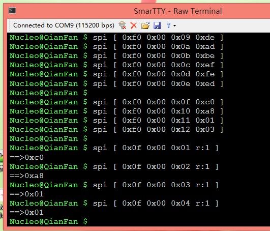

    在1.0.4版本中,新增了直接發送命令文件這一特色。下面就針對命令文件結合TCP/IP芯片W5100,進行一下說明。

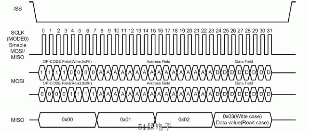

    5100使用SPI方式進行通信,并且僅僅支持模式0. 還需要注意的是,對5100芯片進行讀寫的時候,SPI的速率不能太低。在之前的操作中,發現使用256KHz的SPI進行通信,不能正常的進行讀寫。因此在1.0.4版本中,將SPI的時鐘頻率提升到了4MHz。
    上圖是SPI通信的協議圖。分為3部分。第一部分是操作碼。讀的時候,操作碼是0x0F
,寫的時候操作碼是0xF0 。 第二部分是5100寄存器地址,2個字節,分為兩次發送。第三部分是需要寫的數據。1個字節。

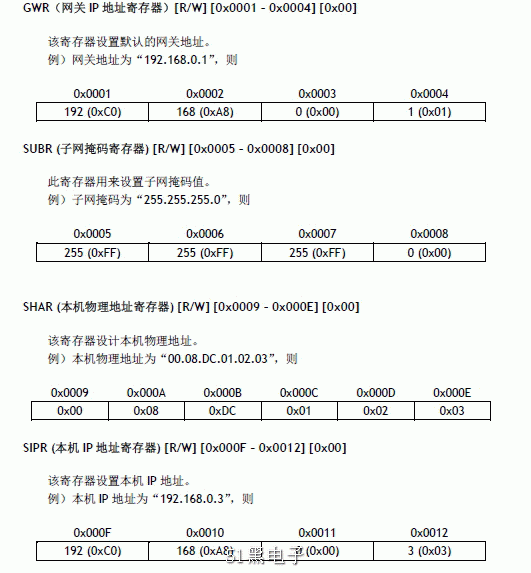

    看一下相關的寄存器:
比如說設置本機IP,就要分四次來寫(本機IP由4個字節組成,每次只能對1個字節進行讀寫),如果設置成為192.168.1.3,那么應該使用這樣的命令:
  • spi [ 0xf0 0x00 0x0f  0xc0 ]
  • spi [ 0xf0 0x00 0x10 0xa8 ]
  • spi [ 0xf0 0x00 0x11 0x01 ]
  • spi [ 0xf0 0x00 0x12 0x03 ]
除了本機IP,還需要設置網關IP,子網掩碼,MAC地址,共需要20次操作:
  1.     spi [ 0xf0 0x00 0x01 0xc0 ]
  2.     spi [ 0xf0 0x00 0x02 0xa8 ]
  3.     spi [ 0xf0 0x00 0x03 0x01 ]
  4.     spi [ 0xf0 0x00 0x04 0x01 ]
  5.     spi [ 0xf0 0x00 0x05 0xff ]
  6.     spi [ 0xf0 0x00 0x06 0xff ]
  7.     spi [ 0xf0 0x00 0x07 0xff ]
  8.     spi [ 0xf0 0x00 0x08 0x00 ]
  9.     spi [ 0xf0 0x00 0x09 0xde ]
  10.     spi [ 0xf0 0x00 0x0a 0xad ]
  11.     spi [ 0xf0 0x00 0x0b 0xbe ]
  12.     spi [ 0xf0 0x00 0x0c 0xef ]
  13.     spi [ 0xf0 0x00 0x0d 0xfe ]
  14.     spi [ 0xf0 0x00 0x0e 0xed ]
  15.     spi [ 0xf0 0x00 0x0f 0xc0 ]
  16.     spi [ 0xf0 0x00 0x10 0xa8 ]
  17.     spi [ 0xf0 0x00 0x11 0x01 ]
  18.     spi [ 0xf0 0x00 0x12 0x03 ]
  19.     spi [ 0x0f 0x00 0x01 r:1 ]
  20.     spi [ 0x0f 0x00 0x02 r:1 ]
  21.     spi [ 0x0f 0x00 0x03 r:1 ]
  22.     spi [ 0x0f 0x00 0x04 r:1 ]

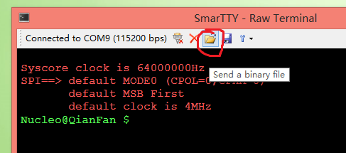

在每次給5100通電的時候,都需要重新發送一下這樣的字符,太麻煩了,所以索性將這些命令保存在一個txt文件中,直接通過smarTTY發送文件:
點擊smarTTY中的send a binary file(在上圖中用圓圈圈出),選擇w5100.txt :

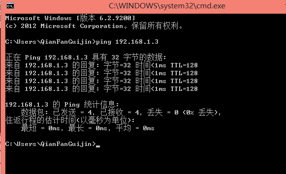

最后四個命令是讀取網關的ip地址。在設置完這些寄存器之后,就可以使用windows上的ping命令來測試一下了:
斷開5100的網線再ping一下:
w5100.txt.rar (214 Bytes, 下載次數: 7)
