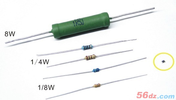

電子制作常用電阻器

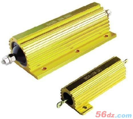

    上圖是電子制作中常用的電阻器(習慣上簡稱為電阻),最大的那個8W 的電阻并不常用,只是做一個對比介紹。大家注意圖片右側小黃圈里的黑色不明物體,它其實是一粒可愛的小電阻。它是表面貼裝的,也就是常說的貼片電阻,一會我們還會介紹它。貼片電阻是體積最小的電阻器,那最大的就當屬體積與重量都很強大的水泥電阻,還有更強大的功率達成百上千瓦的繞線電阻器了。它們都是用在強電設備上的,對于我們來說很不常用,我只看過它們安靜的躺在柜臺里面。

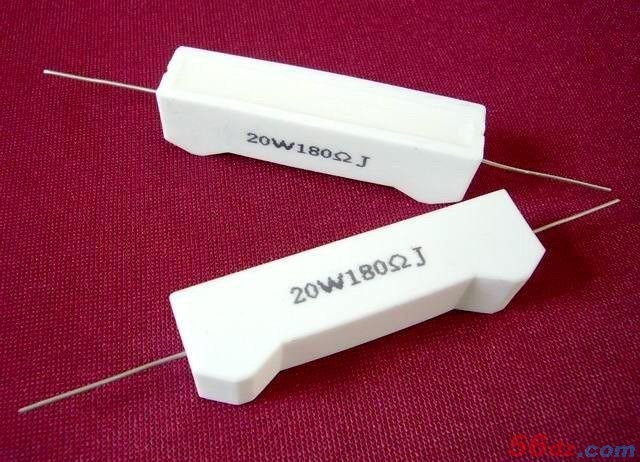

20W水泥電阻器
500W繞線電阻器

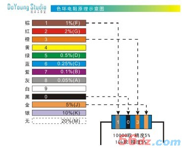

色環電阻原理示意圖
五環電阻                     四環電阻
    色環電阻又分五環和四環,五環電阻可以有3 個數據位,可以表示更細微的阻值。黑、棕、紅、橙、黃、綠、藍、紫、灰、白分別表示0~9 十個數字。五環電阻中前3 位表示數值,第4 位表示10 的多少次方(也就是加多少個“0”)。例如色環讀數是4702,則表示470乘以10 的2 次方,也就是在470 后面再加2 個“0”,即47000Ω,也就是47kΩ(Ω,歐姆是電阻的單位,也是一款瑞士名表的商標)。四環電阻中前2 位表示數值,第3 位表示乘方位。例如色環讀數是100,則表示10 乘以10 的0 次方,在10 后面不加“0”,即10Ω。色環的最后一位是精度位,在色環電阻原理示意圖中可以看到,不同的顏色還表示不同的阻值精度。有朋友會問了,電阻是對稱的,兩邊看起來都一樣,怎么知道哪邊是第一位,哪邊是最后一位呢。剛開始的時候我也被這個問題困住了。后來發現,事情并沒有我想的復雜,我們所用的電阻精度多半是5%和10%的,也就是說電阻的最后一位多是金色或銀色,很少有和數值復用的顏色。先通過精度環找到最后一位,電阻的讀數就不會有誤了,實在找不準的再問一下萬用表。在大功率的水泥電阻和繞線電阻上,阻值的表示有點多變。電阻的單位多用Ω或R表示,數字中夾有字母的,則起到小數點的作用。例如4K7 表示4.7KΩ,4R7 表示4.7Ω等。這些電阻還使用字母表示電阻的精度,可以參考色環電阻原理示意圖中括號里的字母。例如180ΩJ表示電阻的精度是5%。

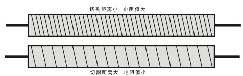

    2009年的深圳電子展會,我也去參加了,在我們展臺的旁邊是一家精密電阻生產廠的展臺。閑來無事就去和他聊天,正巧就聊到了我的疑惑,他對電阻生產流程很熟悉,就在我的追問下詳細介紹了電阻的生產工藝。碳膜電阻的制作很簡單,在一粒絕緣塑料棒上鍍上一層碳膜,碳膜是具有一定阻值的。但并不是靠鍍膜的厚度來控制阻值,而是靠切削。用一把切削刀在碳膜上斜向旋轉切割,切割后碳膜就變成了螺旋形的導線,通過控制切割的疏密來產生不同的阻值。好像削蘋果一樣,連續削出來的蘋果皮越長阻值越大,皮越短阻值越小。金屬膜電阻也是相同的原理。聽到這個介紹之后,我非常激動,雖然原理很簡單,可是我一直沒有想到,看來我是應該多去了解一下元器件生產方面的知識了,對我有很大的啟發。知道了直插電阻的生產方法,又聯想到貼片電阻,貼片電阻是扁平的,好像只有一個面鍍有黑色的膜,那它的切割方法是怎樣的呢?或者它有什么更高級的實現方法嗎?我還在尋找答案。
電阻切割示意圖

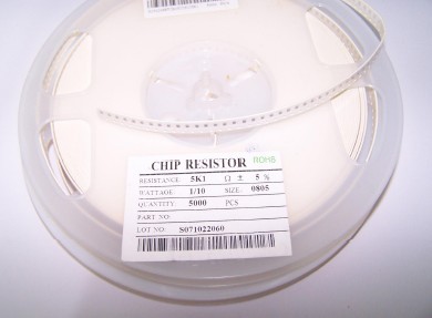

    貼片電阻算是新興的產品了,其實已經有N 年的歷史了,只是我們DIY 的朋友大部分在用直插元器件,介紹貼片相對來說算是新東西了。直插電阻是用紙條包裝成帶狀的,貼片電阻則是像電影膠片一樣,用盤帶包裝。
盤裝貼片電阻
帶裝直插電阻

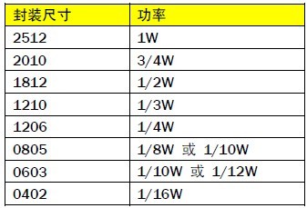

    貼片電阻的阻值和直插的沒有區別,只要直插電阻有的阻值,貼片也都有。貼片電阻的體積小,功率自然也不高,根據封裝大小的不同功率也有不同。常用的0805 封裝電阻,功率是1/10W。貼片電阻的阻值是用3 位數字表示,沒有精度表示。前2 位表示數值,第3 位是乘方位。如貼片電阻上的數字是102,表示10后面加2 個“0”,就是1000Ω,即1kΩ。和直插電阻的計算方法相同。
電阻型號與功率的關系

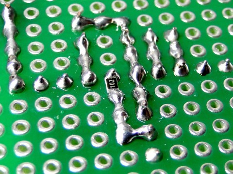

    我非常喜歡貼片電阻,因為它可以讓我的制作看上去更簡潔。在使用洞洞板焊接電路時,我都會把0805封裝的貼片電阻焊接在洞洞板背面的兩個焊盤之間,那2.54mm 的距離正好用來放置它,好像為此量身設計的一樣。這樣一來,整個電路板的正面就絲毫沒有電阻的痕跡了。只是焊接電阻的過程中一不小心把它掉在地上就別想在找到了。不過還是希望大家也可以多用貼片元器件,它會讓你的制作更美觀,更新潮哦。
貼片電阻可直接焊接在洞洞板的兩個焊盤之間
