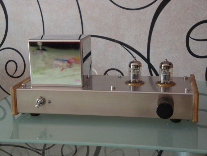

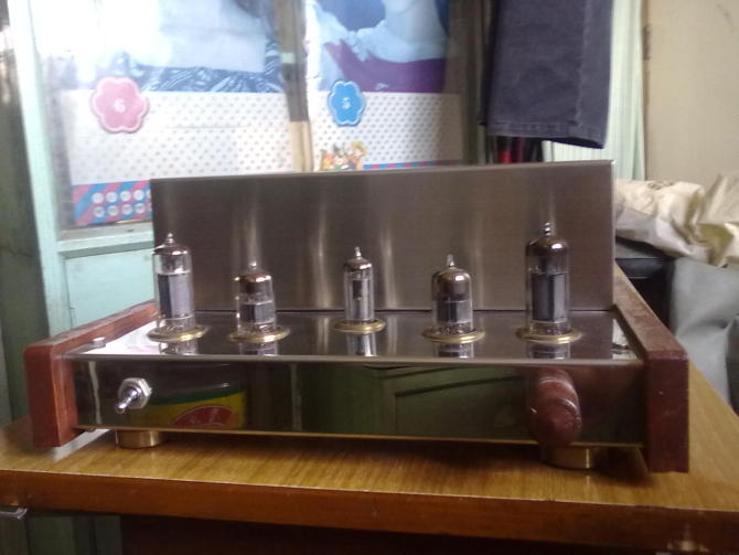

我的第一臺電子管功放誕生于2004年,我利用父親當年制作電子管收音機剩余的材料和書籍,制作了一臺6P1單端功放機,電路純粹采用老式收音機的功放部分,沒有增加太多的修飾電路,因為功放機較收音機來說信號沒有那么復雜,所以經過幾次調試刪減了收音機抗干擾電路,這樣放出的聲音會有更多的細節,自認為效果要好的多。
             6P1單端功放機                                  6P1單端功放機接口

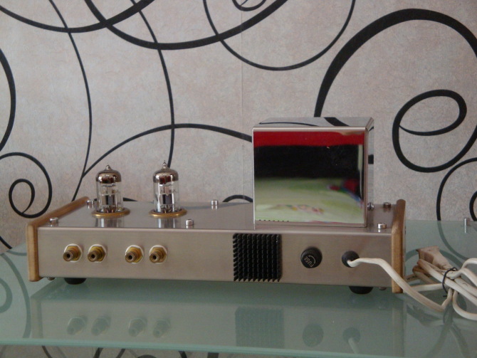

第一臺機器的成功帶來了一絲成就感,有了更多的制作沖動。由于輸出變壓器的限制,我開始研究前級,根據手頭的元器件選好了電路,做好了殼體,安裝調試才真正理解了那句真理:做好前級更困難。我經過多次更換元件調試,換線試聽都感到不是很理想,通過增加前級后聽音只是增加了音頻的動態效果,讓人聽的更清晰一點別的收效甚微,沒有雜志上講的音色的改變等等。對這臺前級的制作我很不滿意,只是外觀小巧可愛還感到有點欣慰。
                6N1,6N11前級                              6N1,6N11前級接口

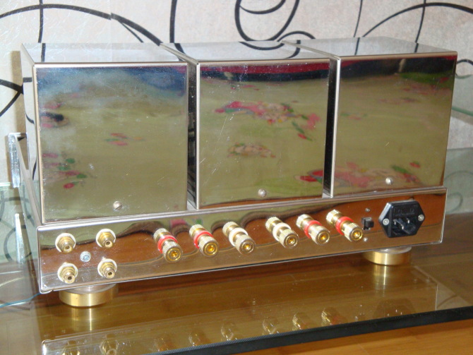

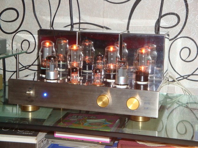

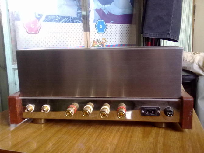

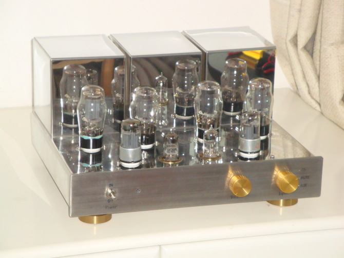

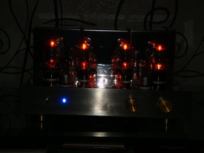

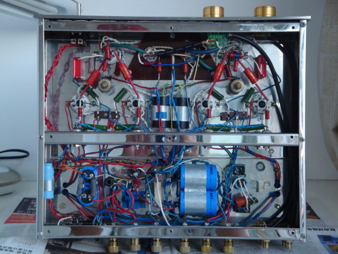

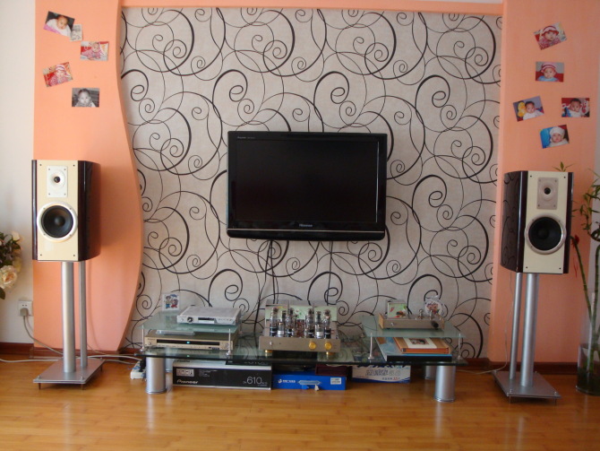

我一直夢想自己有套像樣的聽音設備,但又不想太奢侈(像樣的設備太昂貴了),經過反復思想斗爭決定自己做臺電子管推挽功放機,音箱買對現成的,音源采用DVD播放機?戳撕芏嚯s志,出于價格以及單位李師傅先前贈送給我4只曙光的6P3P的因素,我選擇了6P3P,6N3輸入,6N8P推動,典型的電路。其余大部分支出都放在了輸出變壓器上了,電源變壓器則是自己親自制作,通過周密計算細心繞制,做成大功率電源,這一點也在后面使用中得到了證實。在制作中把較好的電路形式引用到此功放內,充分發揮優良電路所帶來的好處,使我的推挽功放機放聲有更好的品質。
              6P3P推挽功放機                               6P3P推挽功放機接口
              工具                                          6P3P電路
    從技術角度上講,這是一個典型的推挽電路,不過我在此基礎上增加了多級濾波,大功率三極管濾波和無極性電容濾波,增加了標準接法和超線程接法選擇開關,供電延時電路,電位調整電路等等。后期將加入電感濾波使放音更加純凈。

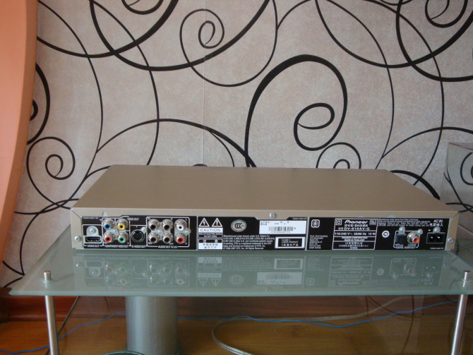

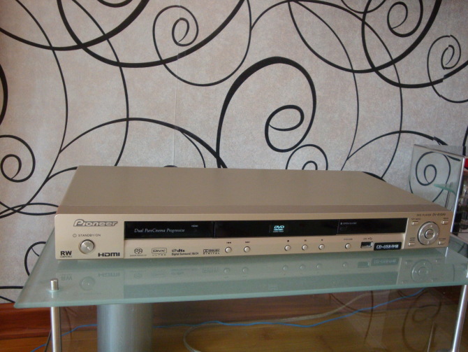

                先鋒DV-610AV                                 先鋒DV-610AV接口
我的音源選擇先鋒DVD是一種折中的辦法,DVD符合我的需要,視聽都可以兼顧,先鋒的品質也可以保障,新產品具有新功能,USB接口很是實用。
                  海信液晶電視                                   SAV音箱
海信電視最棒的功能就是高清接口(與先鋒DVD匹配)和擁有USB接口支持RMVB格式影視節目。音箱一直想買惠威系列的,只是一年比一年價格高,最終放棄了。SAV音箱外表很時尚,曾在國美銷售,后來很快退出市場。我曾在國美看見過這對音箱,幾年后又讓我碰見了,由于是樣品,很便宜就買下了。
                       可以變換的玻璃功放架和音箱架也是我的DIY作品喲
                     我的影音設備全家福

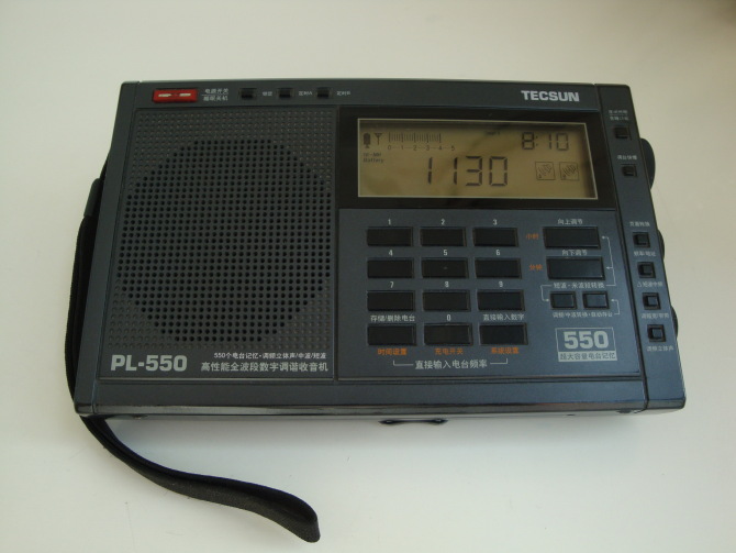

                 我的碟架                                       德生PL-550

電子管DIY功放的難點在于討厭的交流聲。布線和接地點是關鍵。

電子管功放 最難的部分就是輸出變壓器 極其考驗一個人的耐心
