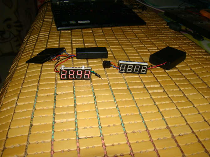

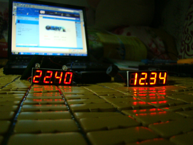

圖片:
注:左邊的是(太陽能)CKS1748,右邊的是T48。都是最近做的。
2
有人可能會問:疑?怎么沒有按鈕呢?實際上,不是沒有按鈕,只是按鈕被設計成了觸摸式的。看第一張圖片:你會看到單片機的IO口直接露在外面。IO口變成了觸摸式按鍵,2個相鄰的IO口就可以組成一個按鍵,只要在編程時改一改,穩定性還會有大幅提高。
