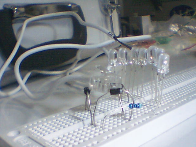

       其實(shí)這個(gè)是我比較推薦的,就是好好利用一下這個(gè)電話線。每個(gè)宿舍都有固定電話,可是從來(lái)沒有用過幾次。加之宿舍每天都會(huì)斷電,我們這些抱著個(gè)電腦的直到熄了燈才知道原來(lái)還有很多東西要收拾,而屋子里黑乎乎的,啥都看不見。所以呢我就想好好利用一下,并制作了這個(gè)電話臺(tái)燈,簡(jiǎn)單方便,一個(gè)字:實(shí)用!
   為了制作,我專門測(cè)量了一下電話線的可用資源。掛機(jī)電壓:50V左右,摘機(jī)電壓:10V左右,交流電吧。知道了這些后,原理也就簡(jiǎn)單了,先給來(lái)個(gè)橋式整流,也就剩下了一半電壓,最后串聯(lián)幾個(gè)3VLED燈不就完了么。為了檢驗(yàn)原理是否正確,先用面包板測(cè)試下:
圖1 電話臺(tái)燈測(cè)試版
       我插上了電話線插頭,燈亮了,哈哈,高興么。就是亮度不是很高,估計(jì)是燈參數(shù)的問題吧,不過相對(duì)于一片漆黑的宿舍來(lái)說(shuō),足夠了!哈哈。
        制作材料簡(jiǎn)單(4整流二極管+一個(gè)電阻+8個(gè)LED+一根電話線),造價(jià)低(也就3~4元),可以推而廣之哈
總結(jié):簡(jiǎn)單、實(shí)用!
ID:491875 發(fā)表于 2019-5-10 08:28 | 顯示全部樓層
這個(gè)設(shè)計(jì)是不行的!移動(dòng)對(duì)入網(wǎng)產(chǎn)品有嚴(yán)格的要求!一般都在1ma以下!驅(qū)動(dòng)LED沒有實(shí)際意義。漏電流過大會(huì)導(dǎo)致出現(xiàn)線路故障!另外,電話線路提供的是直流(48V或者60V)電而不是交流電,電話機(jī)之所以用全橋不是整流而是進(jìn)行極性矯正作用。當(dāng)然,電話機(jī)在振鈴時(shí)送出的是90V25hz交流。
ID:126173 發(fā)表于 2020-6-29 09:26 | 顯示全部樓層
這 電路最好不做,會(huì)影響線路質(zhì)量,提一下,LED就是二極管
