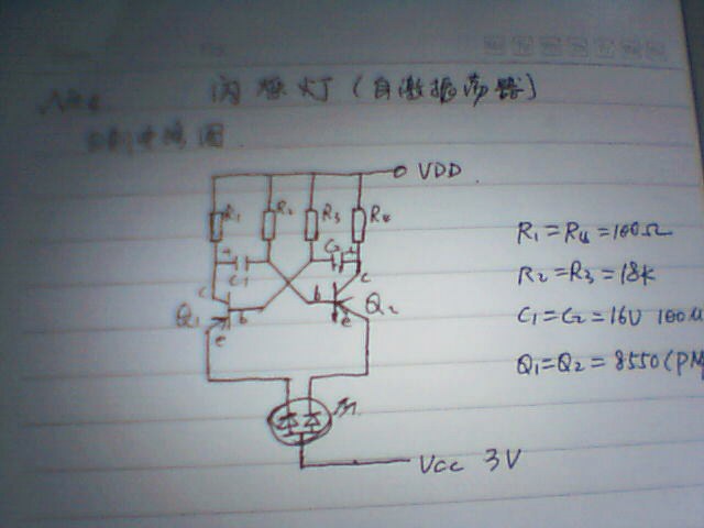

   彩燈的控制電路其實是一個自激振蕩電路,這個學過電路的同學應該都知道的,只不過是不知道還可以這樣來利用罷了。先看原理圖:
                                                              1 閃爍彩燈原理
看了原理圖后,就知道所用的材料并不是很多,4個電阻+2個電容+2個三極管(8550)在加上LED等就行了。

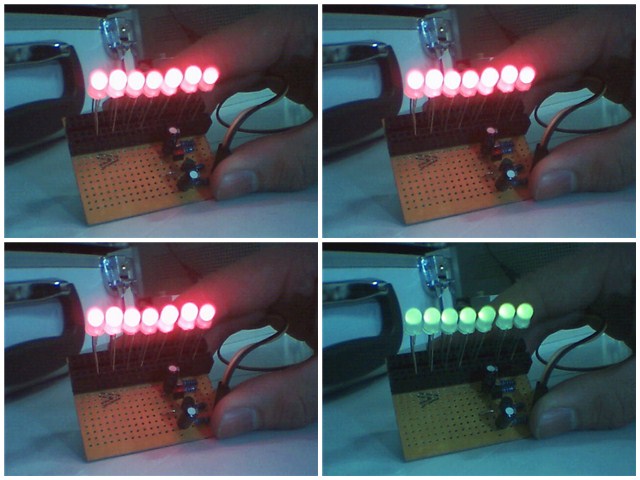

        知道了原理,制作沒有花費很多時間,找了塊空板子,大概想了一下布局,就焊上了,測試了一下,效果還行。一排燈會按照一定的時間間隔交替出現紅色綠色紅色。。。。。有圖為證:
        圖2 最終效果圖
       PS:我用的LED燈是新型的雙色燈,可以有兩種顏色的,亮度還行,估計一個就把魚缸問題給解決了。
