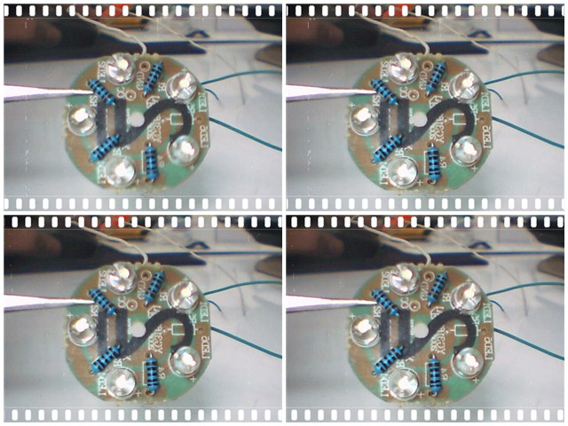

制作一個USB小臺燈,主要就是USB電源+高亮度LED燈珠。過程不是很復雜,先看個圖先:
圖一 從廢舊電燈上拆下來的電路板制作的發光底板

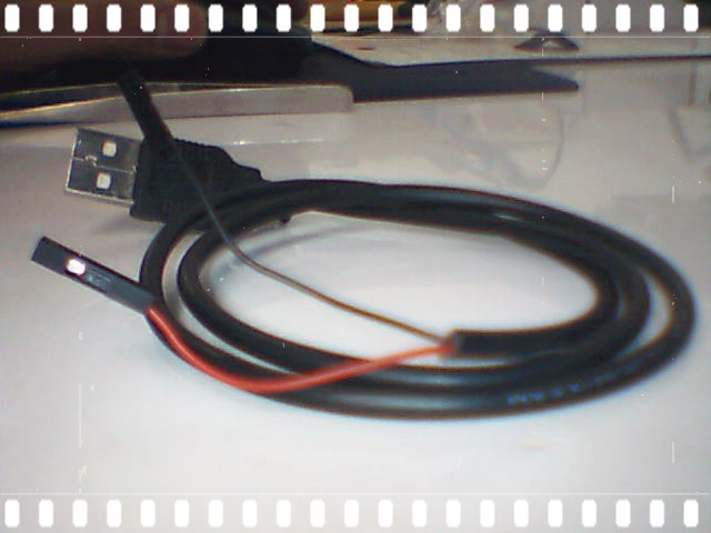

圖二 用壞掉的USB線制作的USB電源線
下面記錄一下主要的制作原理:
  從電腦USB插口引出來的電源電壓為5.1V左右,而我買的草帽LED等的電壓為3V左右,所以就為每個燈加了500歐姆的電阻。由于那個底板只能裝5個燈,我就只裝了五個哈。制作過程也沒有很大的技術含量,主要就是燈珠和電阻的焊接,還做了幾個通用的杜邦頭子,比如USB線上的,方便連接以及復用。
  制作過程完成,插到電腦USB里試了一下,效果還不錯的,哈哈。第一個就制作成功了!
