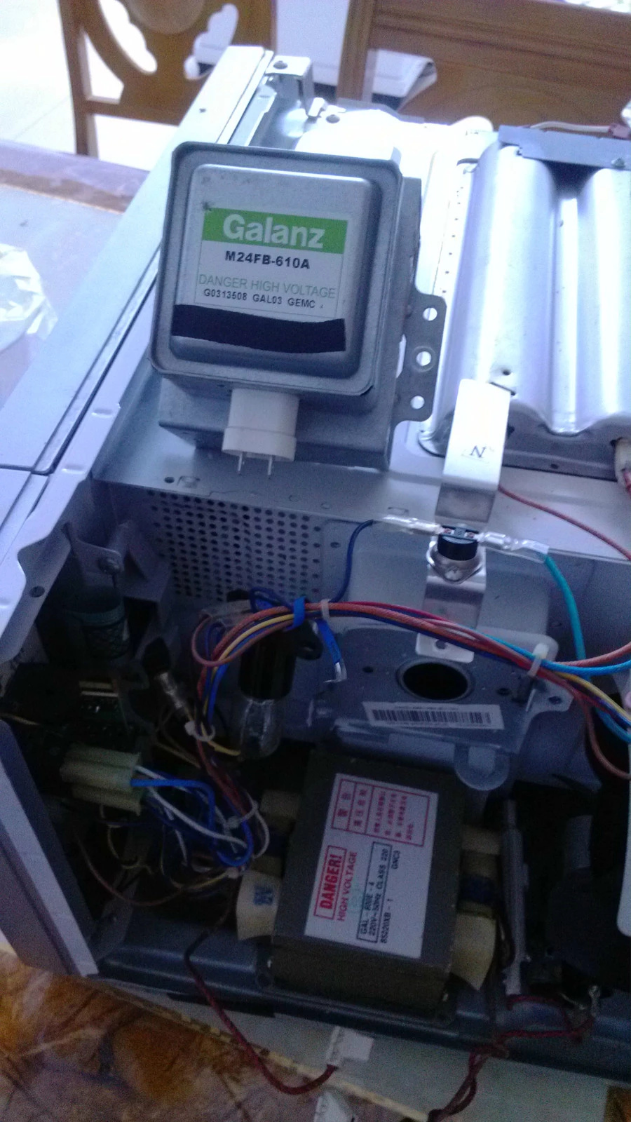

前幾天,自家的微波爐不加熱了,今天拆開檢查
查找之后,發現磁控管燈絲插座漏電了,一般這種情況大部分都是進行更換磁控管,這樣穩當且保險。

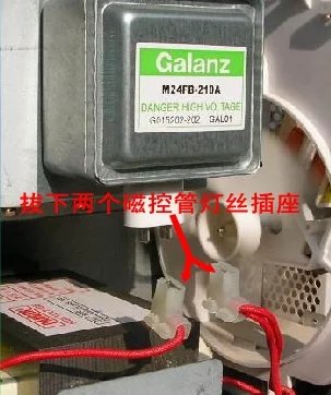

先拔下燈絲插座線
取下磁控管

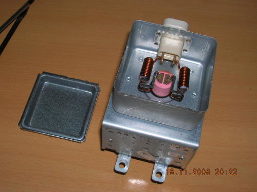

小心打開蓋子,不要弄變形,防止微波泄露

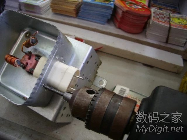

用電鉆取下壞的插座,再從壞磁控管上(先量下插座要是好的)把插座取下用4顆螺絲裝上復原OK

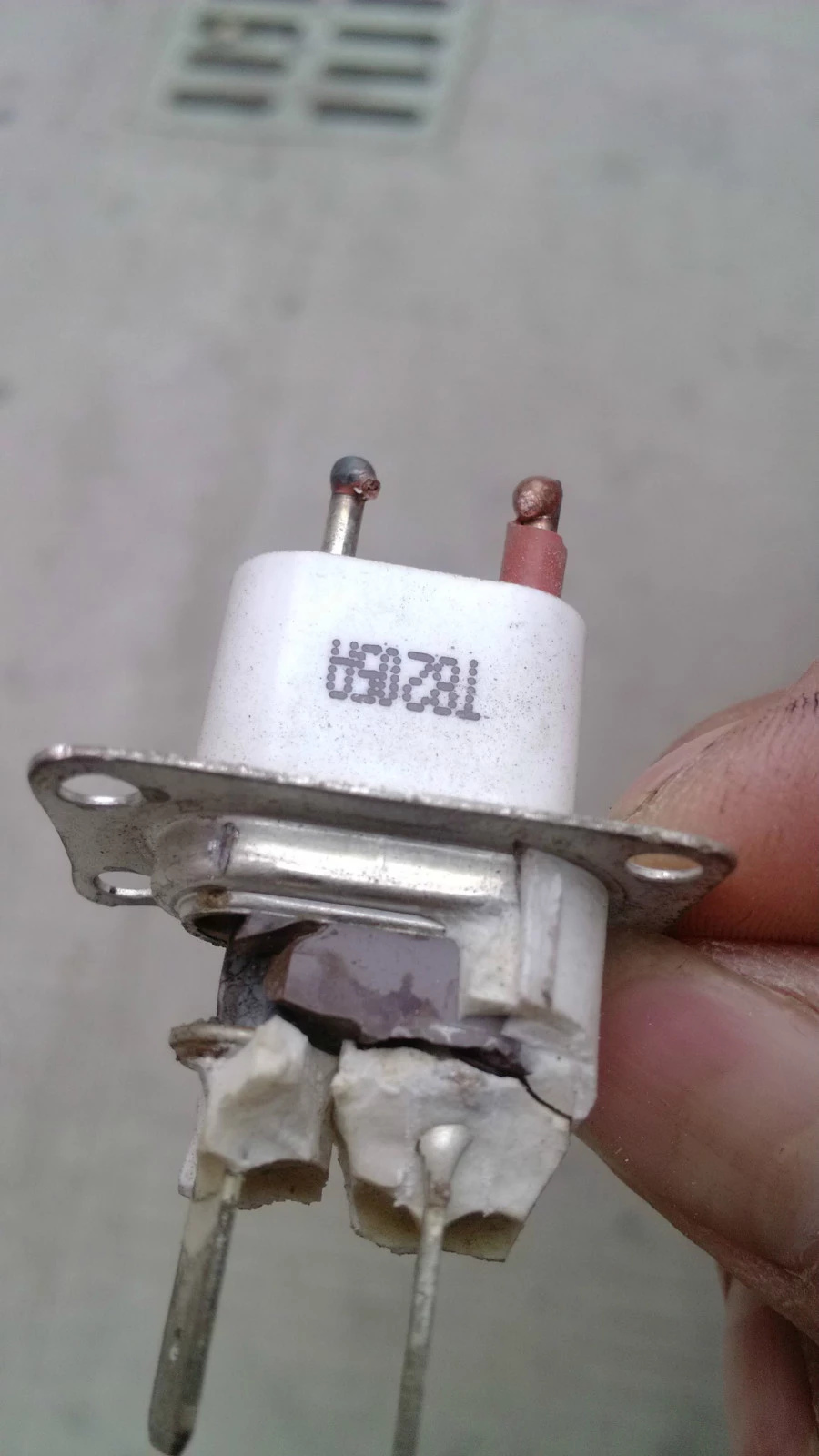

這是漏電的壞插座

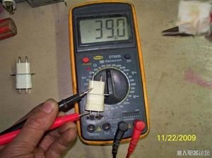

解剖后的壞插座的特寫
