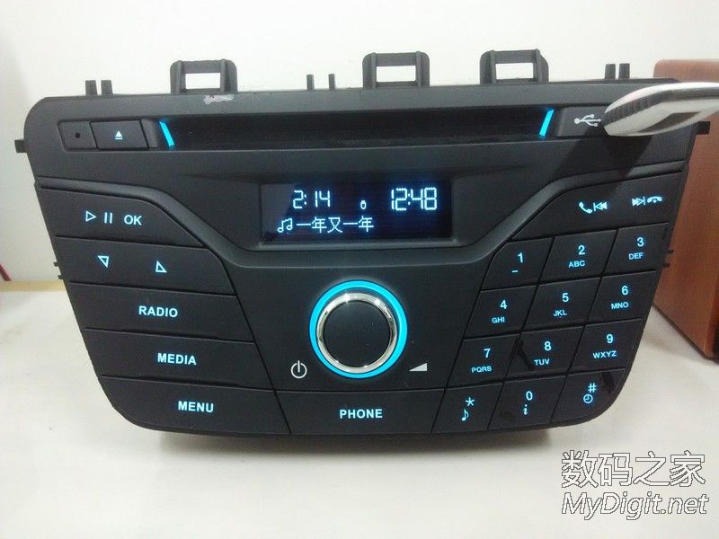

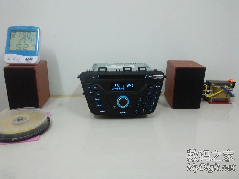

新入手的藍牙版福特福睿斯CD機 ,藍色背光和VFD屏幕看起來還不錯。
插優盤播放MP3

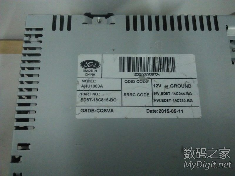

本臺車機的標簽

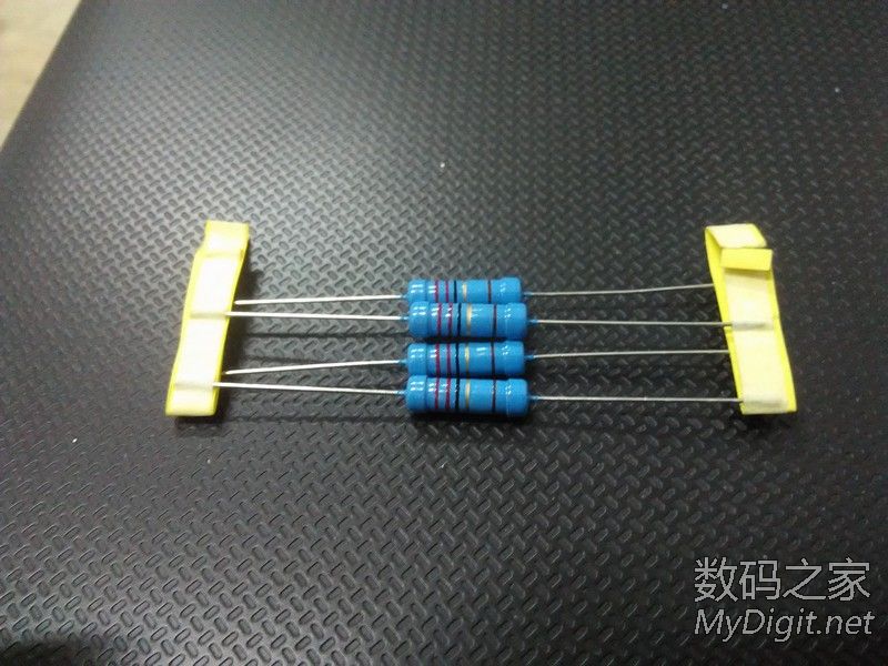

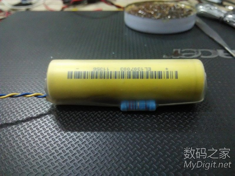

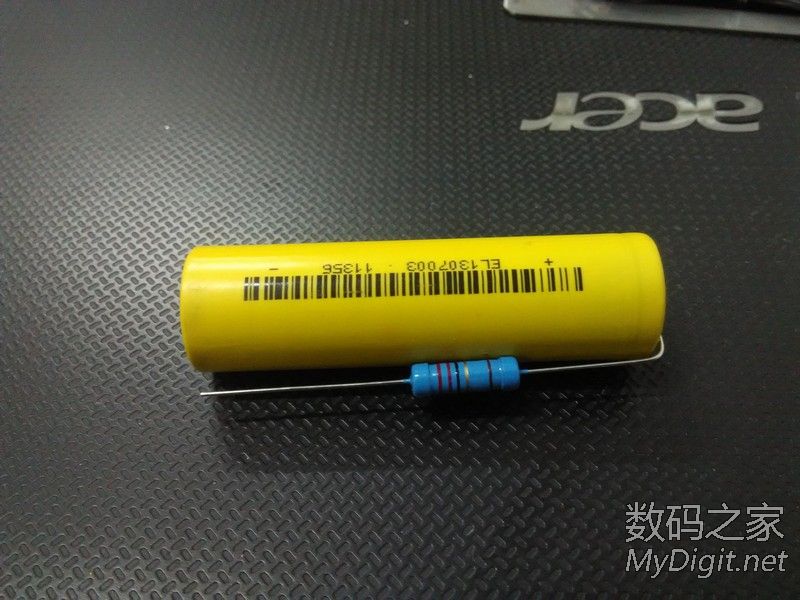

改裝材料之一:22歐姆2W金屬膜電阻
修理電磁爐剩下的

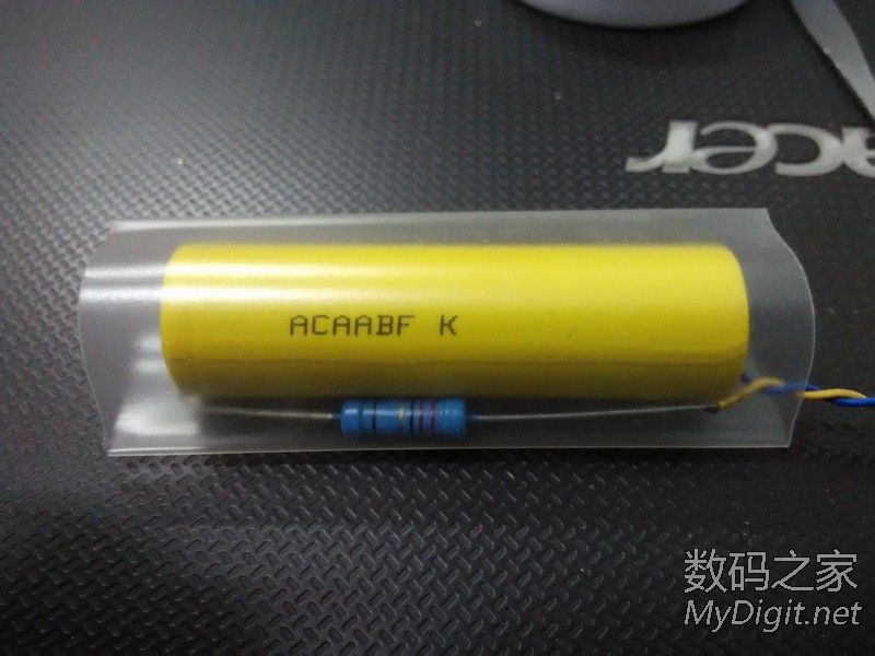

改裝材料之二 18650磷酸鐵鋰電池,電壓3.3V
將22歐姆電阻焊接到電池的正極
套入透明的熱縮管中
使用打火機烘烤熱縮管,烘烤的不均勻,有些地方已經熏黑了

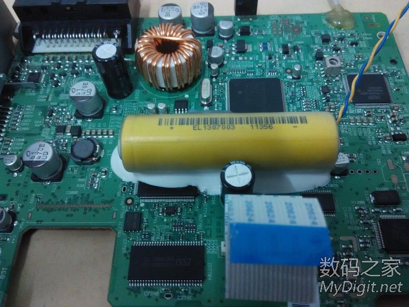

用704硅膠粘在電路板的空曠處,靜置24小時,第二天繼續

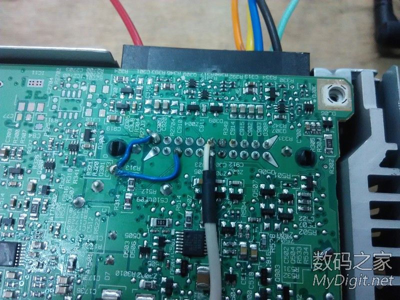

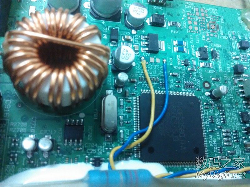

24小時后,704硅膠已經完全固化,將電池的兩根引線焊接到三端穩壓器旁邊的兩個空白焊盤上。
焊點的位置,找到大電感線圈,帶晶振的芯片和三端穩壓器中間有四個空白的焊盤,邊上的兩個焊盤,黃色線為正(+),藍色線為負(-)

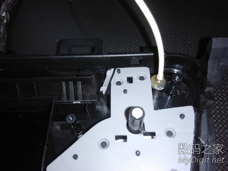

先將小話筒接好線,固定在前面板后面的小孔處,這里使用的是熱熔膠

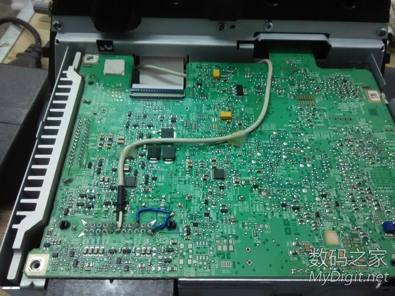

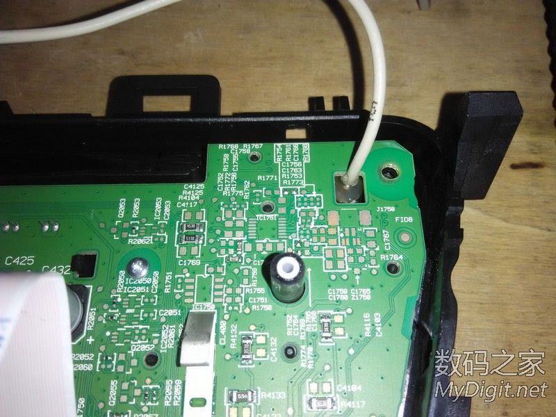

然后將話筒線穿過前面板的電路板

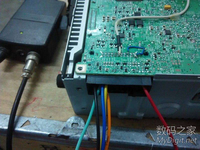

將話筒線焊接到主板的尾線端子排的焊點上。話筒線用的是帶屏蔽的音頻線。
焊點位置:背對端子排,兩根藍色飛線的是面板小燈和ACC,飛線的公共點是電源正(+),電源右邊,第二排焊點,從左往右數第6個焊點,也就是7號端子為負(-),上面的是19端子為正(+)
將話筒線使用熱熔膠固定在主板上
后面的尾線,都是直接焊接的,由于在主板上連接了小燈和ACC,所有電源線只需要引出正負兩根線就可以了
