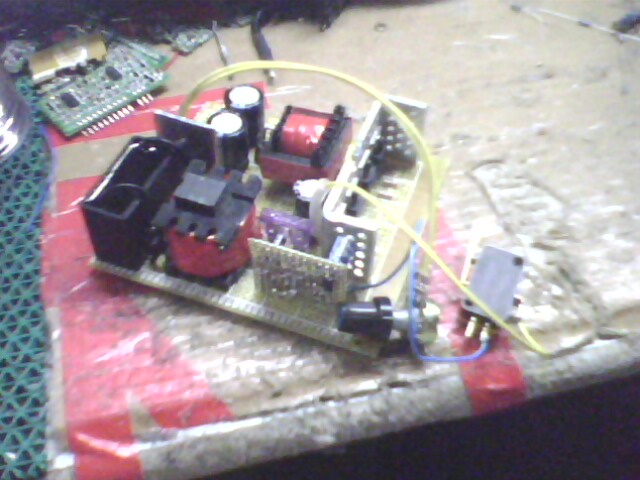

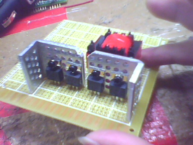

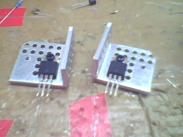

                      最近海南的一客戶要一款300W咸水逆變器。我就抽空研發了一個樣機,有什么不好之處,還 請各位高手指點指點;                                       MOS管3205四只加散熱片,先裝兩只

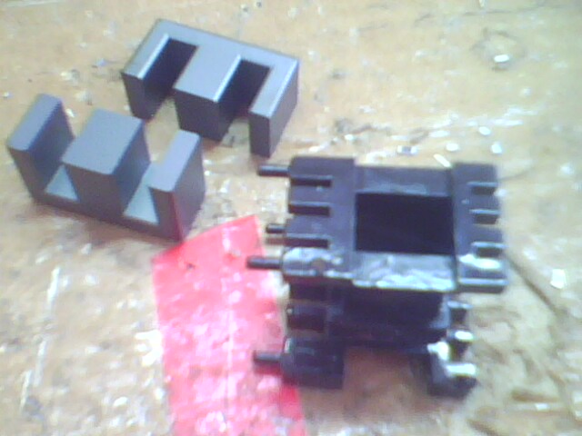

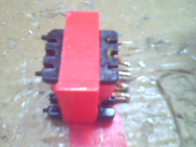

EE3032磁芯加骨架
繞好后的變壓器
側面看

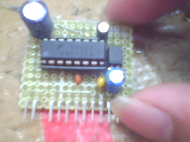

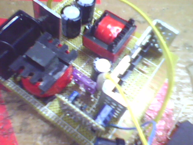

3525驅動板加光藕后級短路保護

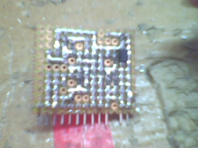

驅動板后面,用了不少貼片電阻。

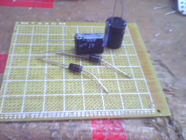

倍壓整流二極管和電容加塊萬用板

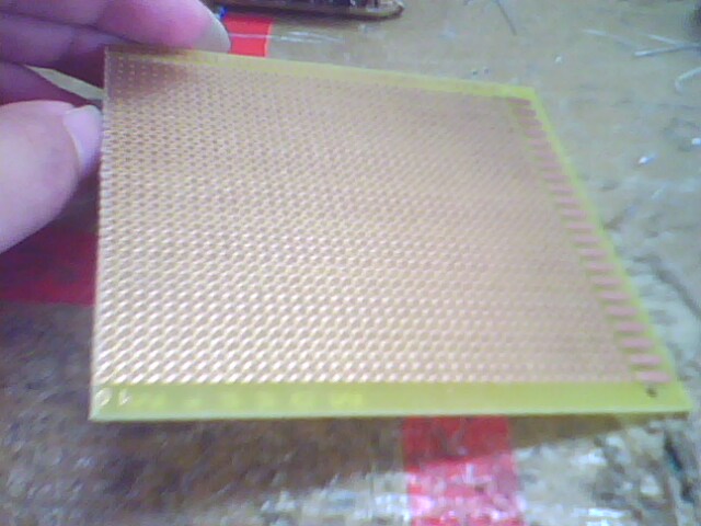

萬用板背面
先裝好MOS管和變壓器

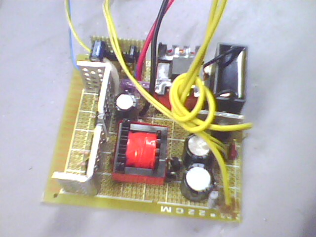

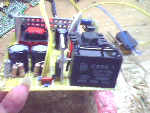

焊好前級了,就差單硅好級了
輸出電壓空載600V
裝好后的單硅后級
來個全體照

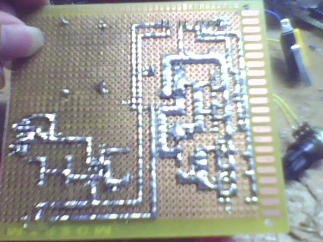

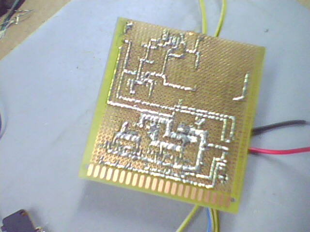

JJ的錫面走線

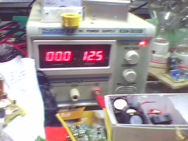

30A電源來試機

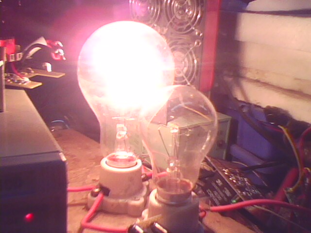

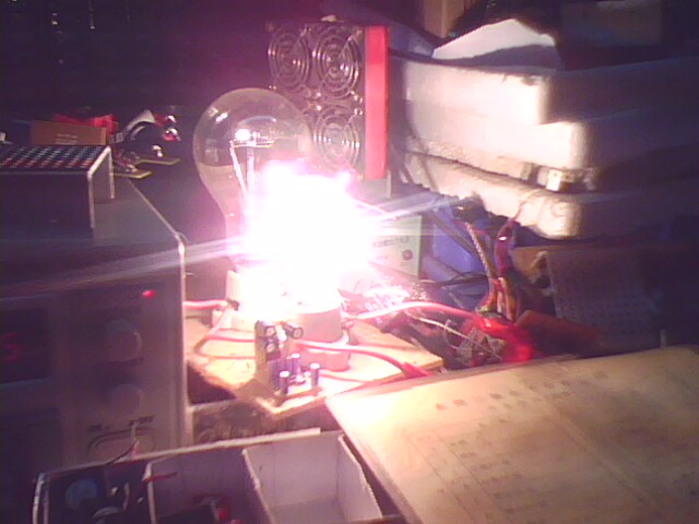

先試300W,大燈泡200W,小燈泡100W。
夾好電源線
點300W燈的效果

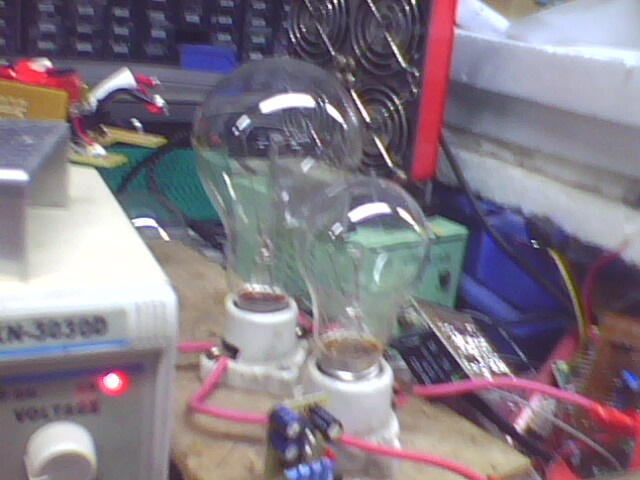

點200W

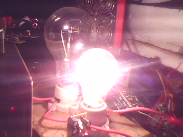

點100W
100W效果
