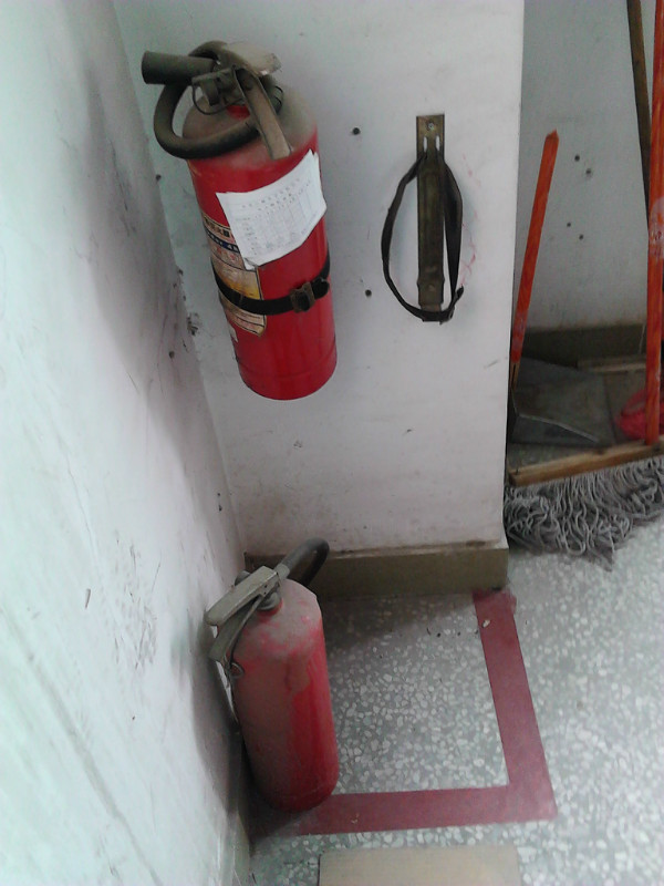

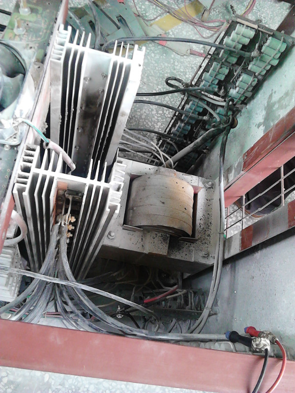

           前兩天老化實驗室一臺大功率電源著火燒了,這下有的忙了。

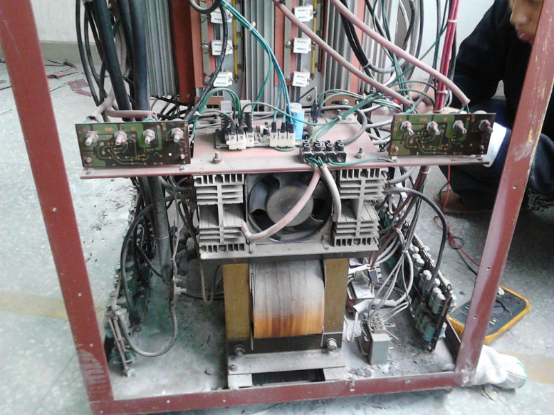

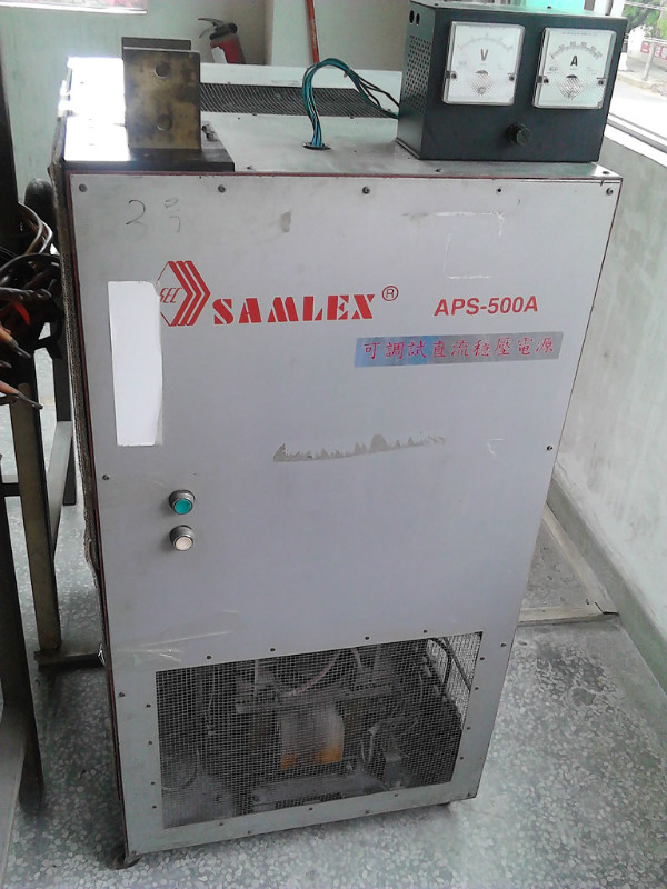

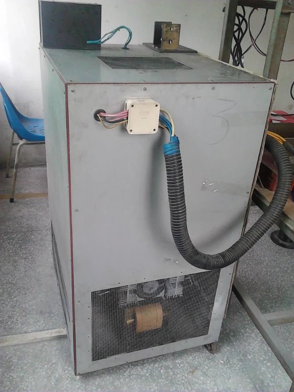

           本電源為工頻直流穩(wěn)壓可調電源:輸如為三相四線380V220V,輸出為電壓直流0V到20V可調,輸出電流最大為500A,作為逆變器老化測試用。經檢查為一變壓器燒毀,準備維修變壓器。
          好了,開工了,上圖:
就是這臺燒了,先滅火

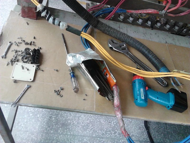

接下來開始拆
OK,外殼拆了,

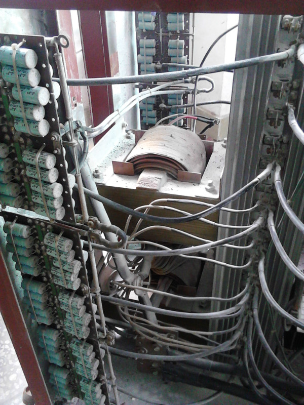

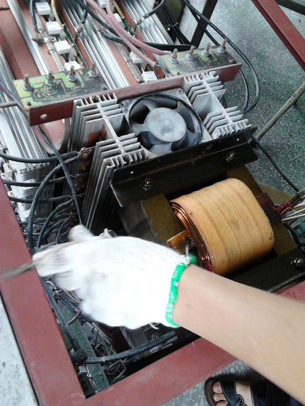

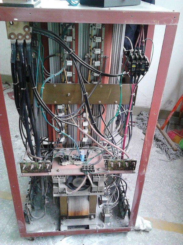

本電源有三臺變壓器
燒毀的變壓器已拆了出來了

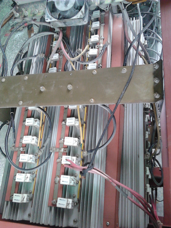

功率調整管的巨大散熱器
整流管散熱器和濾波電容陣列
整流管

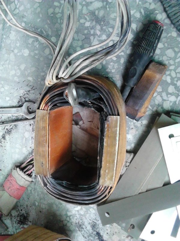

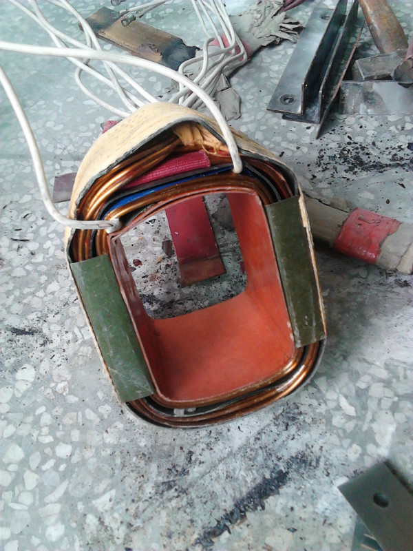

燒毀的變壓器硅剛片已被拆出,下面是燒毀的繞組
新繞了個
兩個對比
準備裝上硅剛片
進展中
OK,玩工
重新裝上去
大修后整機拍
通電前的最后檢查
OK,裝好外殼,接通三相電源,開機正常

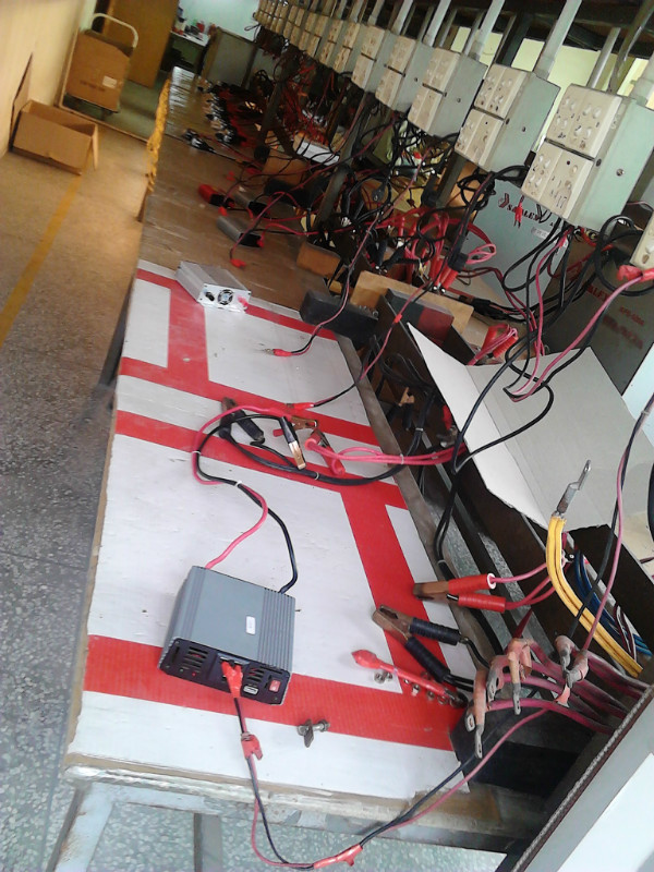

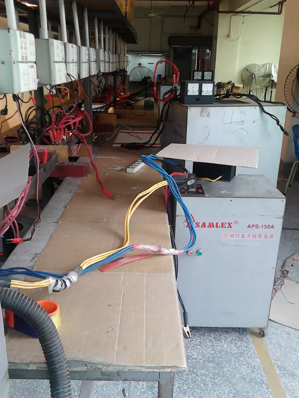

老化實驗室的場地

輸出能有500A/0-20V,就是10000W功率.那么輸入最大功率就可能是12KW或15KW.
需要用到3相電源來輸入了,怎么會是那么小的變壓器呢?

老化房好亂呀,不燒才怪

在我看到的只是一臺電焊機!

感覺變壓器不夠那么大功率吧

呵呵,新繞的線包嗎?看著還帶著灰塵呢!換上去的線包感覺有年頭了

這么多散熱器電容器等元件,像線性穩(wěn)壓電源?

變壓器繞組外邊貼個溫度開關,省的再燒了
