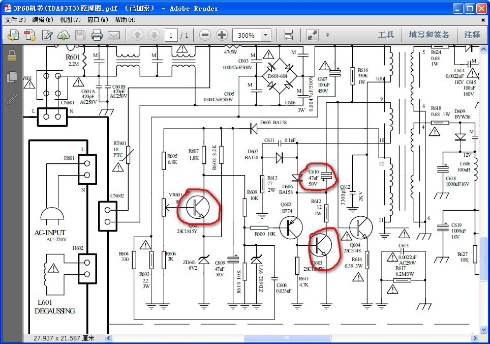

       上門看個創維21NI9000電視,三無,開蓋 測行管,電源管燒毀,其它原件粗測莫見異常,換新管后立即又燒毀。再次換新管,短路行管B E極,接50W洛鐵芯。瞬時開機測主電源為265V,換調阻無效,取板回店遍測各個電阻,三極管,穩壓管都沒有問題,就是開機主電壓為265V ,無奈把兩個C1815,三極管,電容50V/47UF換新,主電壓為110V...........
