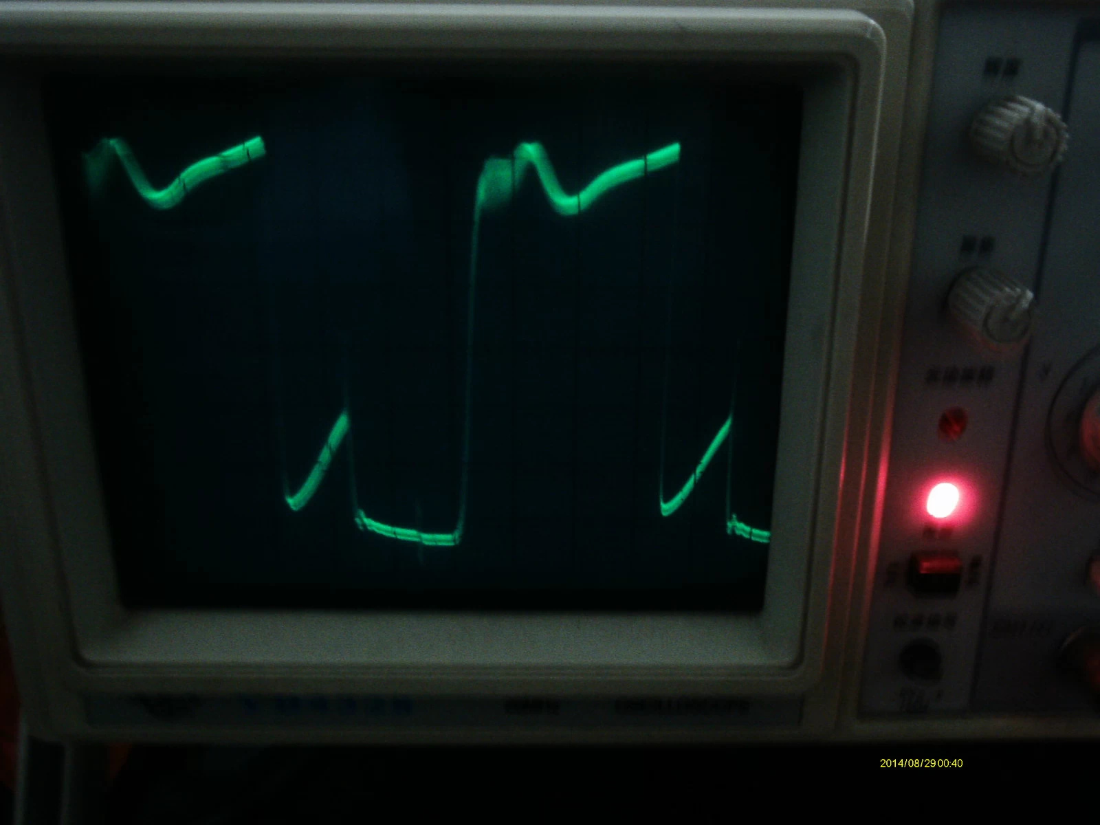

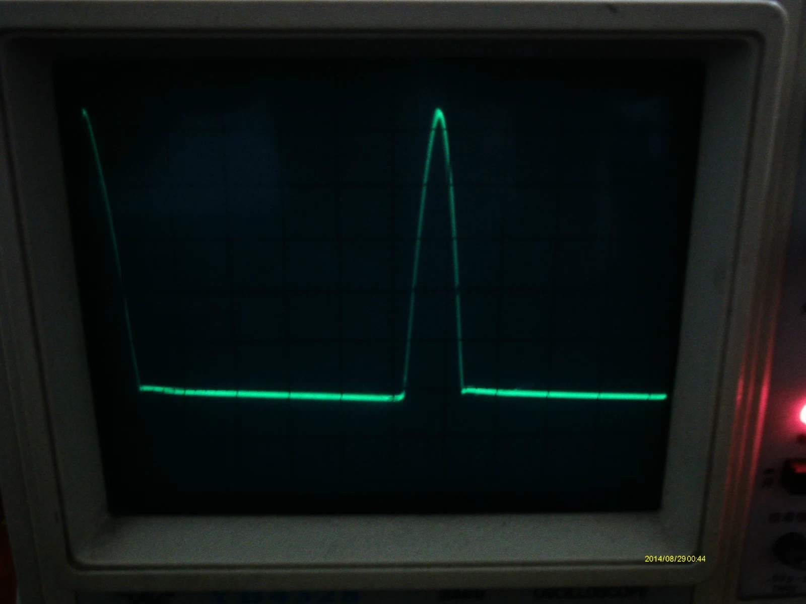

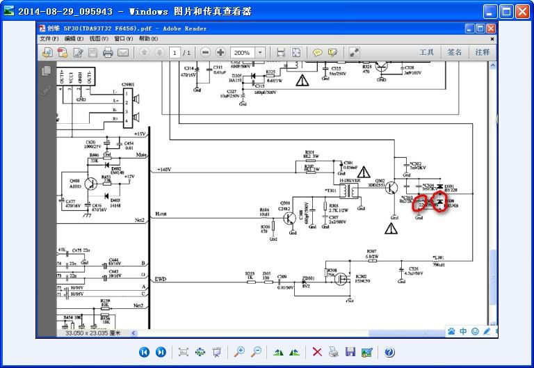

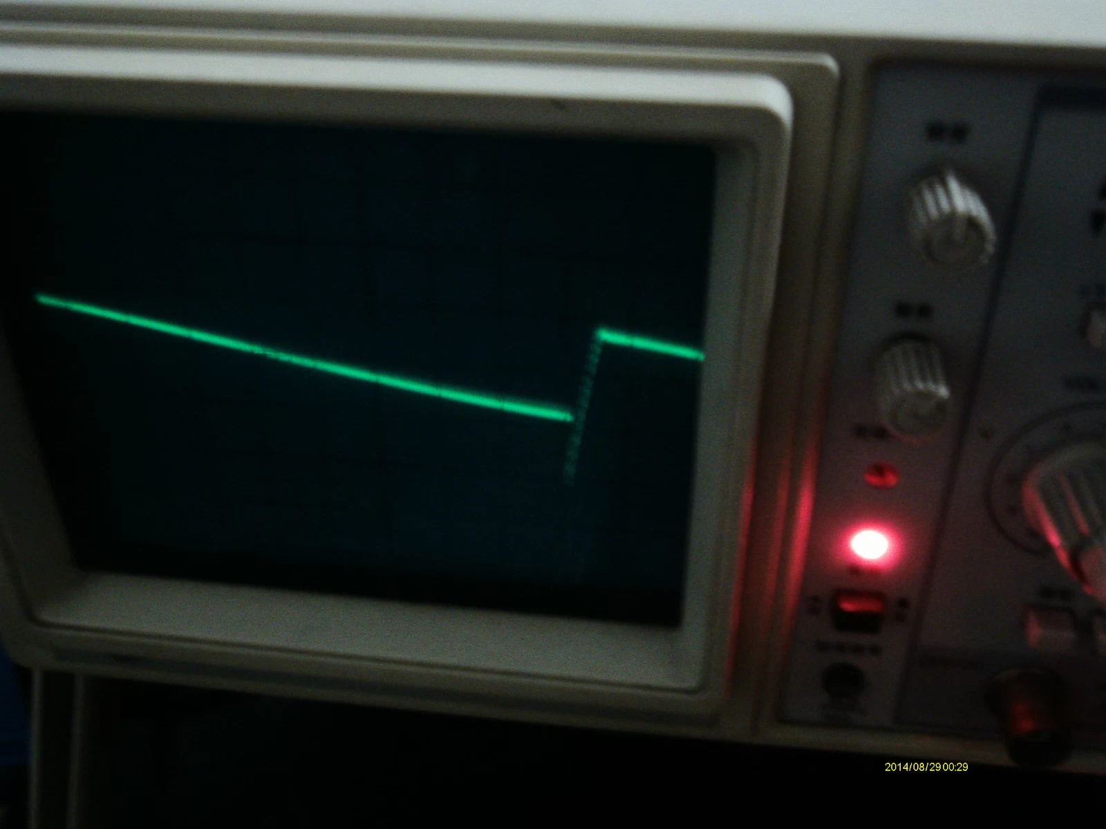

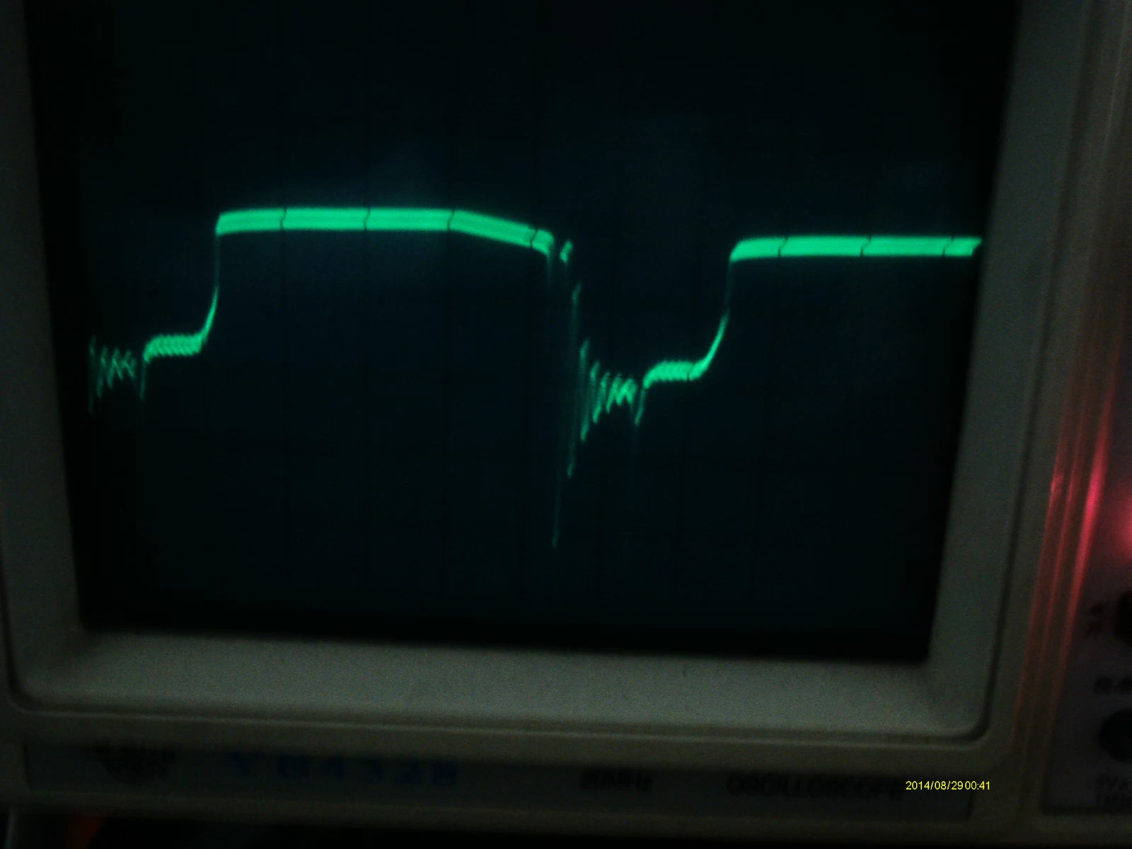

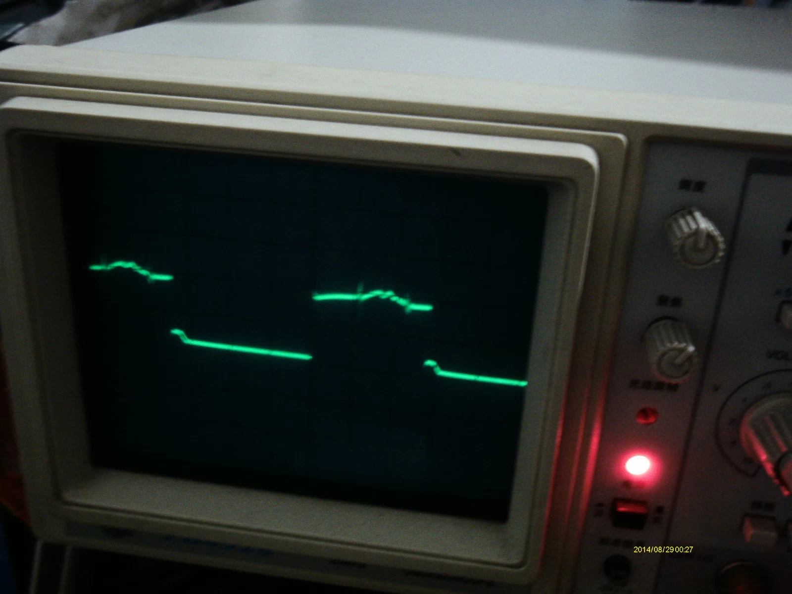

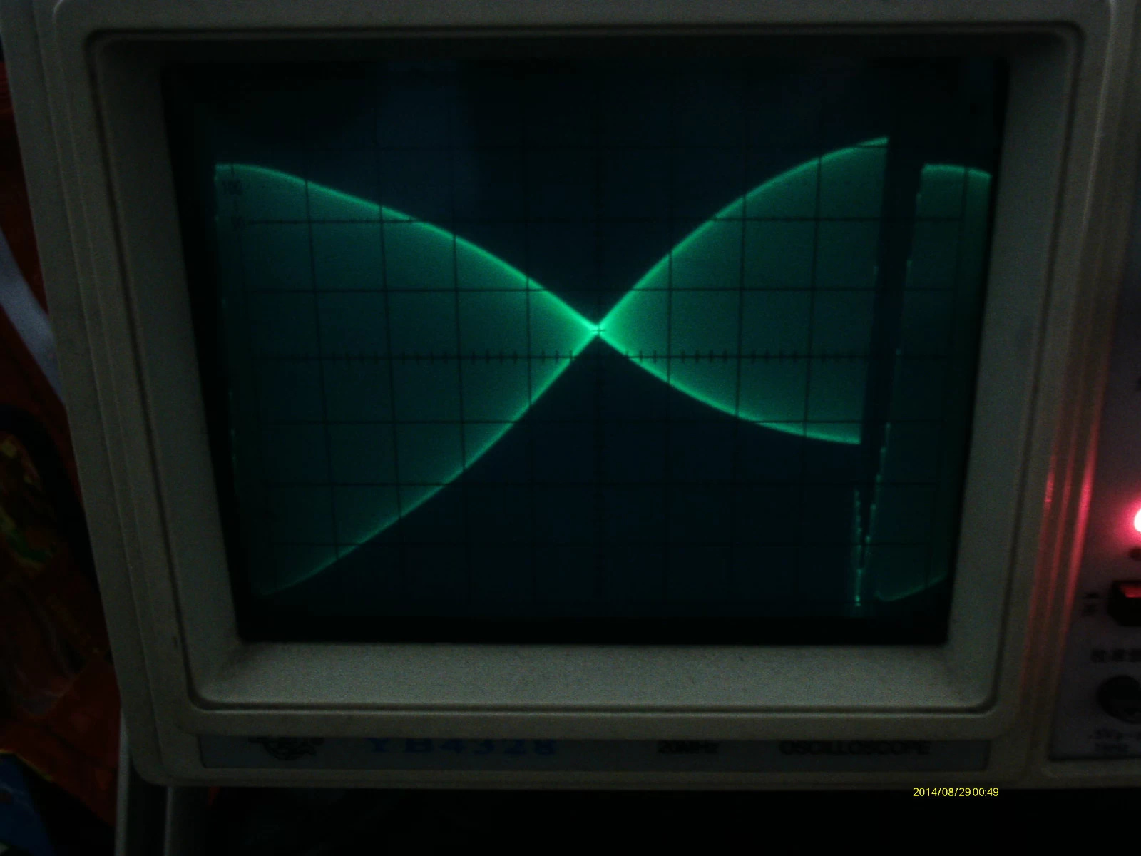

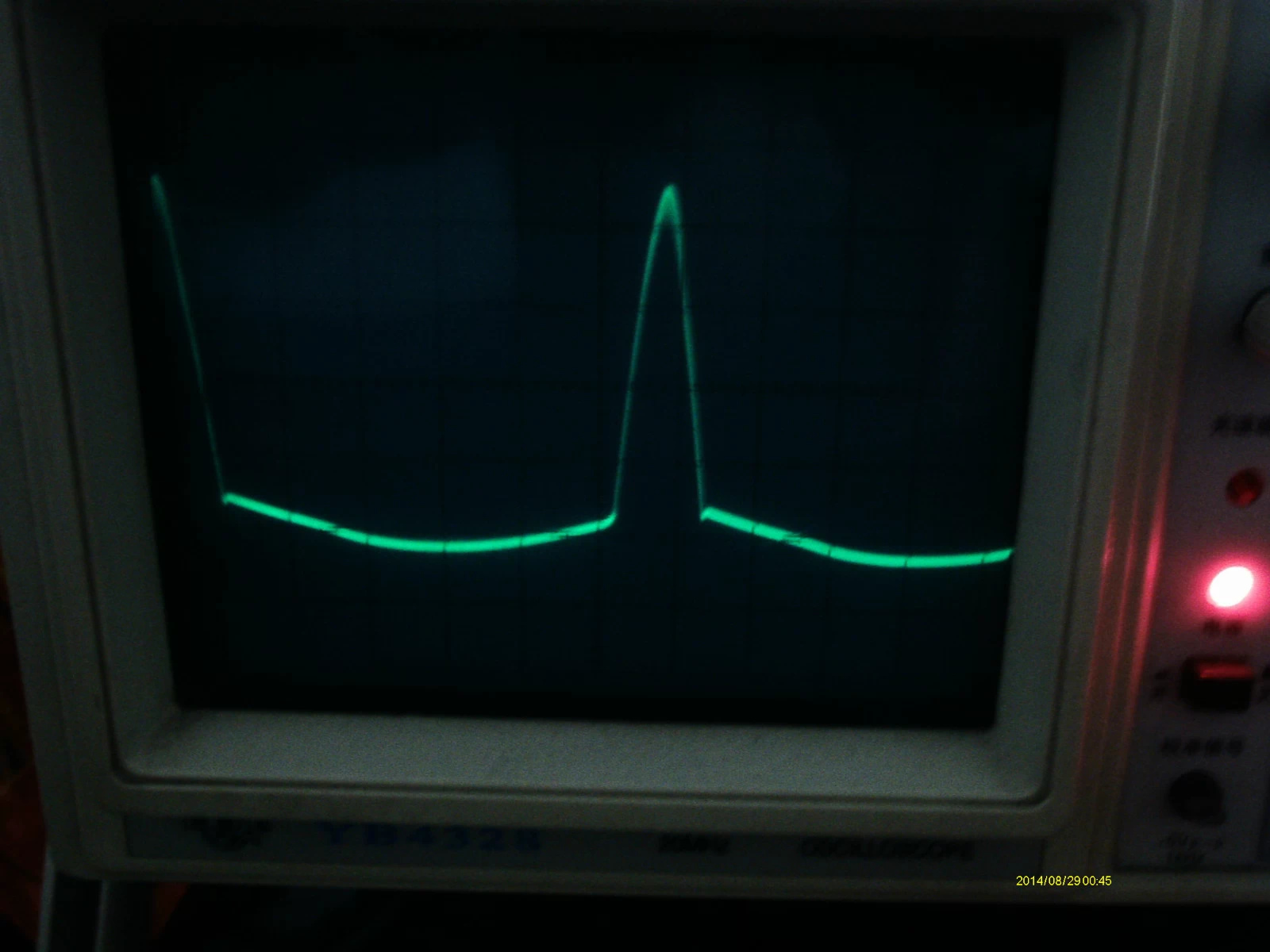

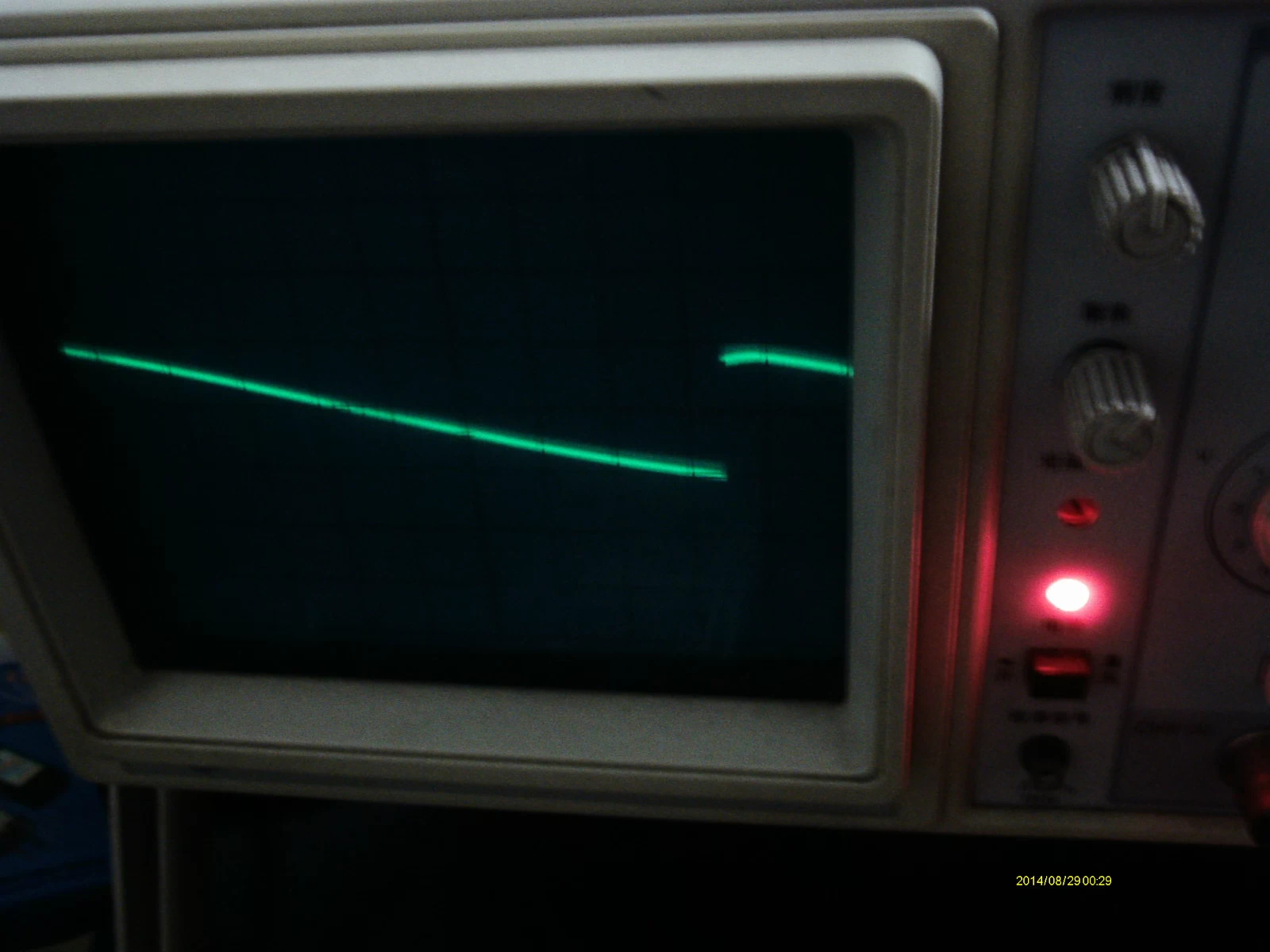

上門一臺創維34SI9000彩電待機燈亮不開機,開改測行管C5150,下阻尼管D300(HRU4B),供電限流電阻0.68歐擊穿,其它沒見異常,行管用D2253.阻尼管用TRU4AM代換,開機,圖像再現,行幅脹大,查枕校電路沒有異常,摸行管散熱片溫升很高,由于時間關系,就沒深究。五天后,客戶來電話說又開不起了,再次上門開蓋測行管正常,只是限流電阻燒毀,換了個C5244高清行管和限流電阻。到晚上客戶再次來電話說壞了,這樣看來不深究是不行了。讓客戶把電視送店里,這次行管,又擊穿,遍測行輸出部分,發現C306(223/630V)失容C305(564/400V)容量變到364了。其他沒啥異常,于是C306用個22N/200V,C305用一個364/400V和一個184/200V并聯代替,怕下阻尼不對又在25舊板上拆了換上,開機發現行管溫度比較正常,就是行幅還是脹,測行中點電壓無信號時25V有信號事15V,進總線調整行幅不起作用,換數據還是一樣。考慮到行電感L301(545)L302(30U)表皮燒沒了,取下測電感和標稱差別不大,換新故障不變,斷開枕校電阻測中點為27V,隨時間延長會慢慢變到15V左右,這時已經沒有枕校的控制為啥會自動變低呢,分析圖紙變低的情況不外乎C306。L301和下阻尼管漏電,把L301短路中點電壓下降為0,看來此電感正常。C306代換了幾個都是那樣也不必考慮,現在只有下阻尼管了,難道此管有問題嗎?找個高清常用的下阻尼管LG16試機。中點變為40V左右,行幅也變小,接上枕校電阻調總線行幅正常不再脹大,只是發現光柵傾斜,拔了地磁校正線圈正常,進總線把OP4項改為C6關機退出,圖像恢復正常,連續試機3小時,一切正常。

阻尼管應該一起換掉
阻尼管 倒換了倆個,沒再懷疑是它的問題,但偏偏還是它的問題
有示波器就是好啊!實際維修中,這樣修太不值了,我們這里現在市場搞亂了,用戶都認為誰修得快誰的技術就好,都沒誰愿意深度研究引起故障的原因了
