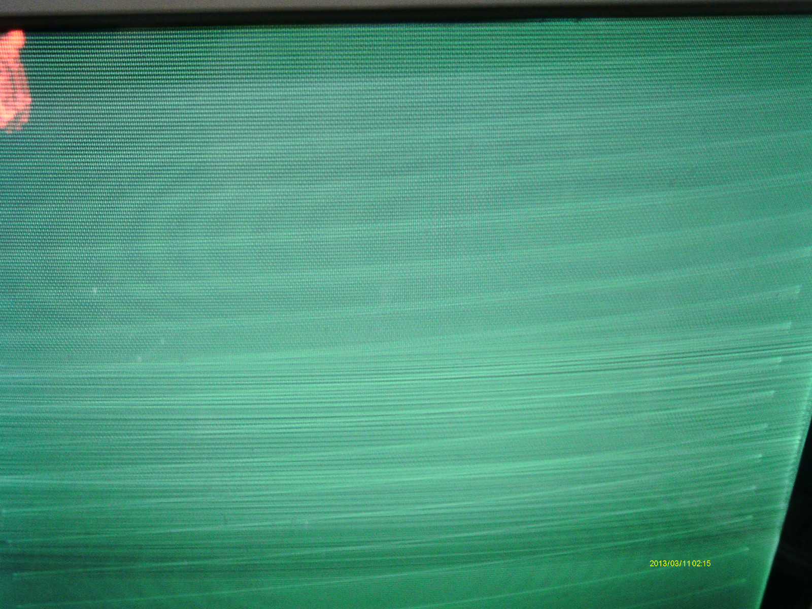

接一臺創(chuàng)維29TI9000,彩電,5P30機芯,大塊TDA9373PS/N2/AI1126.無圖像,光柵閃動,光柵小, 有時一條水平亮線。閃動不停,輸不進視頻信號,測加速極電壓也跟著光閃時有時無,+B140V正常,懷疑行輸出部分自激,代換行輸出電容原件無效,于是摘板回店鋪,接備用線圈,測加速極電壓還是閃動不停,懷疑包內(nèi)部自激,購回新包,加速極電壓不再閃動,以為修復(fù)成功,上門裝上一看,傻眼了,光柵雖然不再閃動卻成了如圖那樣,無藍屏。視頻輸不入,菜單顯示正常,測大塊14腳電壓為7.8V,39腳為7.84V,54 56 61為3.27V,51 52 53 各為1.95 0.6 0.67 。50腳暗電流檢測腳為3.57V。換12MZH晶體,換數(shù)據(jù),換大塊OM8370故障一樣,換TDA9373/N2/AI0955不開機,換場塊沒用,為什么會沒有藍屏呢?上網(wǎng)查飛利浦這類機型為了動態(tài)進行白平衡調(diào)整在開機的場議程幾行內(nèi)會輸出脈沖到視放進行檢測,一旦與內(nèi)定束流值不同就會關(guān)閉視放,燈絲亮黑屏。影響暗電流有高壓,加速電壓,視放,顯像管,總線,數(shù)據(jù),包數(shù)據(jù)都換過不可能有問題,50    腳暗電流檢測為3.75V,根據(jù)資料為保護狀態(tài),反復(fù)查找主板無果,于是心想釋放伴有虛焊,仔細查找發(fā)現(xiàn)釋放板上共有9個三極管,不知何時少了一支,找個FB422裝好,藍屏有了,但光柵拉絲,也輸不進視頻。好像兩場疊加如圖
,換視放電容,主電源電容,8V電容,換原裝大塊都無效,用示波器行場波形如圖
場輸出脈沖嚴重自激,聽網(wǎng)友說換場輸出消振電容一試,瞬時正常。過后再怎么查都沒變化,以至于把場塊周圍的電阻電容全換了也無用。測場塊,1. 12.78V   2.  —7.89V  3   13.58V  4  --13.6V  5.  0.5V  6.  0.61 V 7.  0.71V 。以為場塊輸入腳電壓不平衡,把大塊行場部分的外圍查了個遍,還是無果。外出上門遇到一臺34SI9000的5P30和這個基本一樣的電視,測場塊各電壓 1.  15.66V  2.  -9.51V  3.  16.24V  4.  -14.37V  5.  0.17V  6.  0.68V  7.  0.71V  以為正電源低了,回來把正電源提高到13.6V效果毫無改善,關(guān)了藍屏如圖
修到此真正到了無路可走的地步了,只好無奈的放棄。。。。。。。。。。。。。。。。。。
ID:128229 發(fā)表于 2016-6-29 00:17 | 顯示全部樓層
有點像視放電壓濾波不良,
