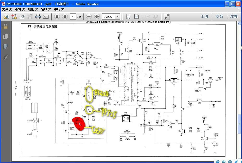

雷擊電源部分燒毀,V901 N60B 用K2645 代換 , V902 C2655 用C2671代換, V903 MPSA06用 BF323代換, V908  C3271用 BF323代換成功
