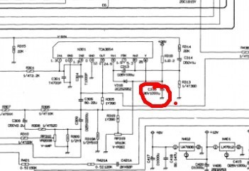

今天接到一臺(tái)老長(zhǎng)虹水平亮線,開蓋查看 沒(méi)有虛焊,換場(chǎng)塊TDA5364,故障不變,測(cè)5364  輸出腳5 電壓25V 測(cè)輸入腳 1  3  3.3V 測(cè)9腳供電及6腳 27.1V 26V,測(cè)大塊43腳場(chǎng)激勵(lì)輸出5.6V ,用示波器測(cè)43腳沒(méi)波形 測(cè)42腳鋸齒波形成有波形。難道新塊也壞嗎?另?yè)Q一新場(chǎng)塊,還是一條線,加50NZ交流亮線有所展寬,換大塊OM8361還是一樣。換各個(gè)調(diào)租無(wú)果,場(chǎng)塊各個(gè)電壓如下;1  3  1.71v   2. 0V   4  0V  5  13.09V  6  26.5V  7  6V  8  0V   9  27.1V  用交流200V檔測(cè)場(chǎng)塊5腳對(duì)地有8V電壓 測(cè)場(chǎng)偏轉(zhuǎn)兩端無(wú)交流電壓,測(cè)偏轉(zhuǎn)阻值為6.5歐 換偏轉(zhuǎn)無(wú)果。在萬(wàn)般無(wú)奈下 仔細(xì)查找發(fā)現(xiàn)1000UF的濾波電容腳好像有點(diǎn)裂痕,補(bǔ)焊一下 故障竟然好了。。。。場(chǎng)塊各腳電壓變?yōu)槿缦拢? 3   2.15V   2  0V  4  0V  5  13.7V  6  26.3V   7  2
.4V  8  6.1V  9  25.8V   想不通故障為啥和電源濾波電容有關(guān)呢?

正常!老式電視機(jī)的場(chǎng)輸出是OTL功放電路,功率大,發(fā)熱大!焊盤容易脫!
