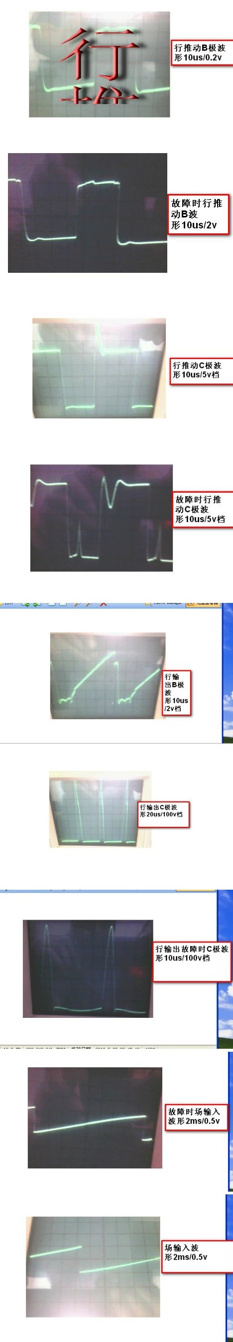

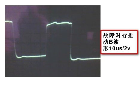

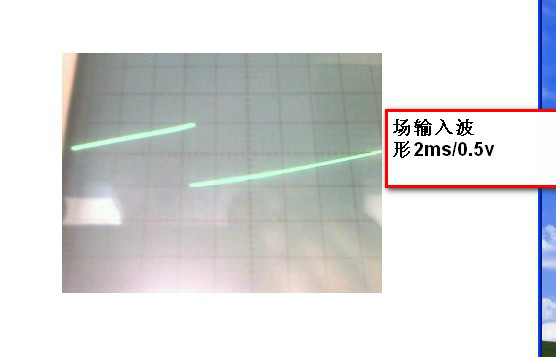

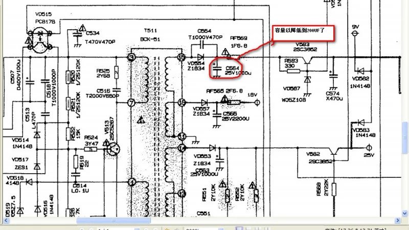

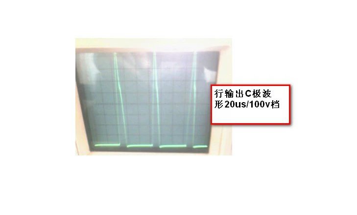

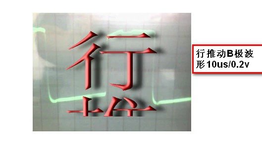

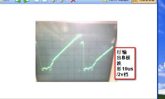

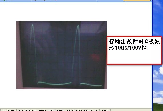

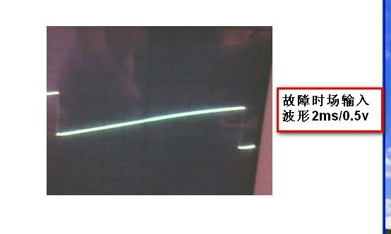

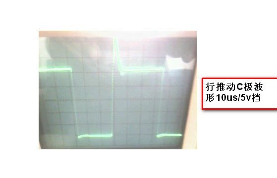

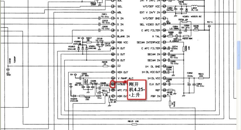

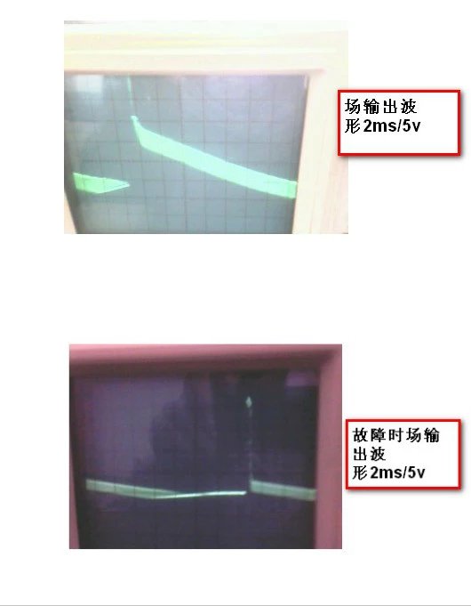

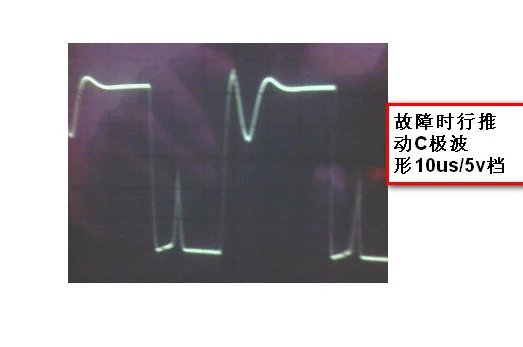

昨天上門(mén)看個(gè)長(zhǎng)虹電視,上電沒(méi)反應(yīng)。開(kāi)蓋發(fā)現(xiàn)電路板開(kāi)焊的點(diǎn)很多。于是大面積補(bǔ)焊了一般遍,再上電 出現(xiàn)了光柵,只是場(chǎng)幅不滿下部壓續(xù),時(shí)間長(zhǎng)了光柵會(huì)慢慢展寬,于是肯定了電路那個(gè)電容失容了,把場(chǎng)塊和7840周?chē)碾娙菀粋(gè)一個(gè)代換了,結(jié)果故障不變。取板回店上.示波器測(cè),發(fā)現(xiàn)行場(chǎng)波形都不正常,于是把重點(diǎn)轉(zhuǎn)移到大塊76810。今天早上想測(cè)下76810的供電是否正常,結(jié)果發(fā)現(xiàn)指示燈一閃一閃的開(kāi)不了機(jī),斷行負(fù)載接燈泡主輸出130v。接上行負(fù)載就又不能開(kāi),懷疑行輸出部分有原件壞,把電容一個(gè)一個(gè)代換了還是不行,沒(méi)把法,再?gòu)?v電壓不穩(wěn)指示燈閃動(dòng)下手排查,又來(lái)了個(gè)跟查,原來(lái)紅外頭漏電。換頭,開(kāi)機(jī)了。光柵不滿,測(cè)76810 25腳電壓為4.23慢慢上升,跟著查到12v電壓也是從10v慢慢上升,代換1000UF電容故障排除。
