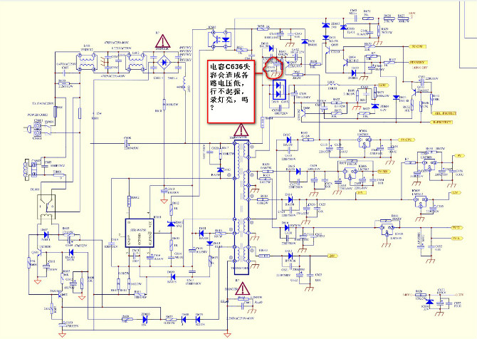

一臺創維29T83HT   (5800--A6T181--03)高清機,錄燈亮不開機,開蓋測各路電壓都低,發現C619咋裂,換后還是不開機,斷開行負載,接50W烙鐵芯,電壓為90V左右,空載,測電壓為120V慢慢上升到130V,測電源塊W6756各腳電壓,1 .310V  2. 0V 3.  13.8V 4. 0V 5. 1.4V  6. 0.12V.后來發現電容C636 4.7uf/250v電容剛顯有點鼓泡
。焊下測容量只有1.2uf了。難道C636失容會造成各路電壓都低嗎?
