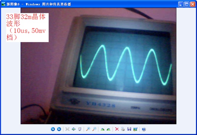

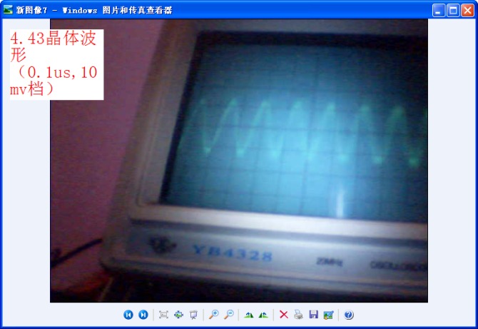

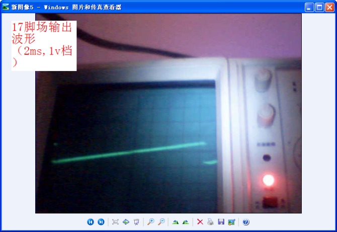

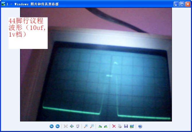

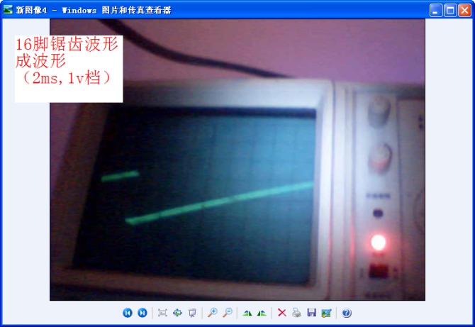

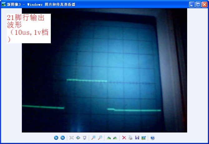

LA76931引腳實測電壓,波形
ID:128229 發表于 2016-6-29 00:42 | 只看該作者 回帖獎勵 |倒序瀏覽 |閱讀模式
1. 2.03V,  2. 0.10V,  3. 3.10V,  4.  2.28V,  5.  2.28V,  6.  2.20v,  7.  2.52v,  8.  4.82v,  9.  2.46v,  10.  3.7v,  11.  8.34v,  12.  3.07V,  13.  2.71V,  14.  2.68V,  15.  0V,  16.  2.12V,  17.  2.50V,  18.  1.70V,  19.  5.26V,  20.  2.72V,  21.  0.77V,  22.  0V,  23.  0.04V,  24. 2.32V,  25.  2.40V,  26.  2.03V,  27.  0V,  28.  2.16V,   29.  5.06V,  30.  4.99V,  31.  5.09V,  32.  5.09V,  33.  2.18V,  34.  2.57V,  35.  5.09V,  36.  0.24V,  37.  5.07V,  38.  0V,  39.  0V,  40.  4.69V,  41.  2.89V,  42.  0V,  43.  4.63V,  44.  1.25V,  45.  2.49V,  46.  3.25V,  47.  0.15V,  48.  3.26V,  49.  210V,  50.  2.73V,  51.  2.10V,  52.  2.12V,  53.  3.47V,  54.  2.66V,  55.  4.96V,  56.  2.52V,  57.  2.52V,  58.  2.32V,  59.  4.57V,  60.  3.89V,  61.  0.21V,  62.  0V,  63.  2.84V,  64.  2.84V.
