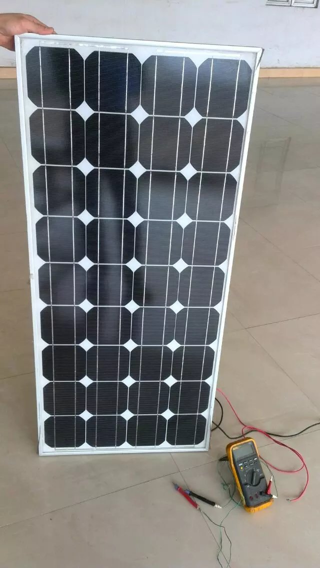

前幾天在淘寶上淘了一塊電池板,功率100W電壓18V,價(jià)格370元,單晶硅光伏電池板,下面是它的性能參數(shù):
       1.功率:100W
       2.工作電壓:18.6V
       3.工作電流:5.39A
       4.開路電壓:22.6V
       5.短路電流:5.79A
       6.尺寸:1200×540×30mm
       7.重量:8.0KG
       8.轉(zhuǎn)換效率:>18%
       9.工作溫度:-40℃~+85℃
     10.最大壽命:25年

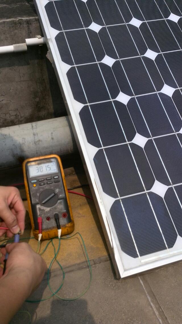

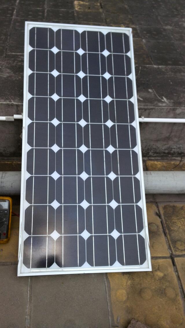

   買回來后,由于天氣原因,丟在一邊,沒有機(jī)會(huì)玩。今天天氣好轉(zhuǎn),便拿出來樓頂測(cè)試了一下,下面是測(cè)試過程,看圖:
OK.拿出來先曬一張

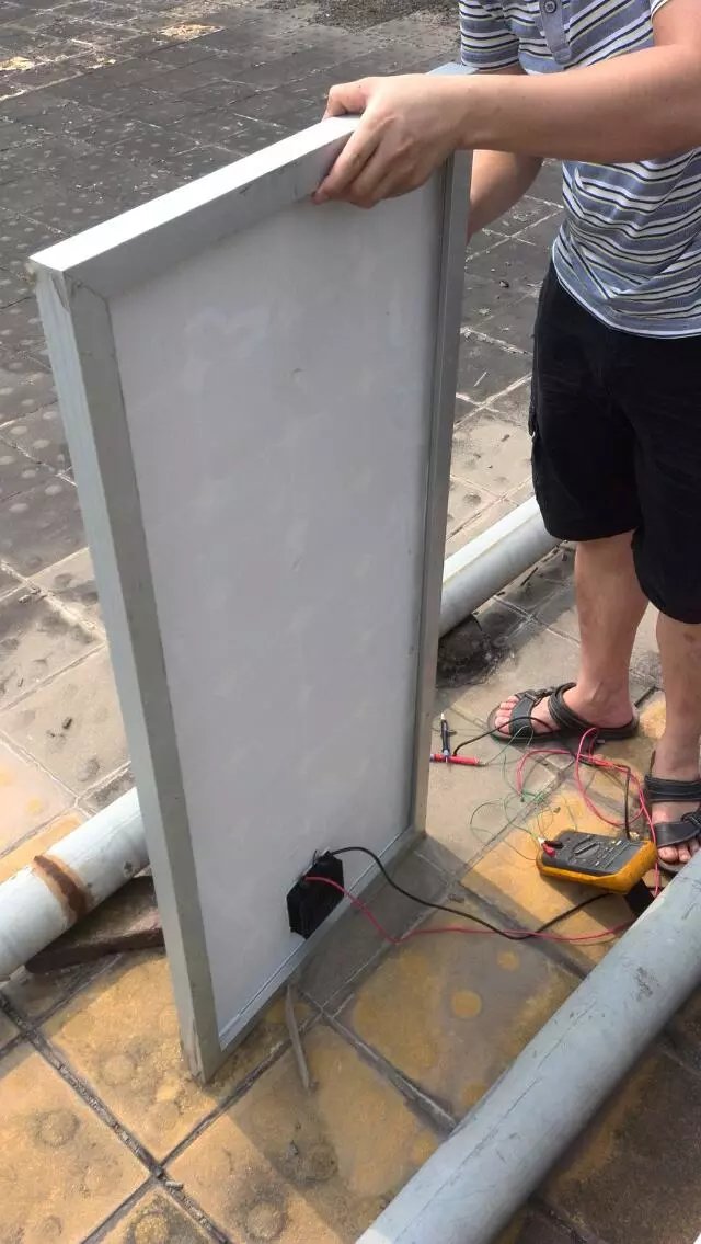

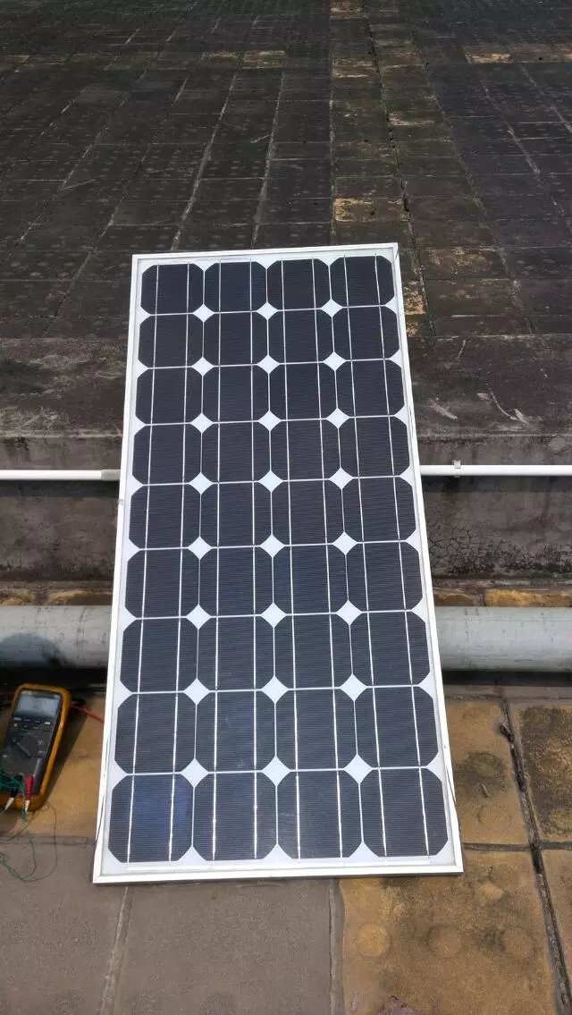

擺好角度

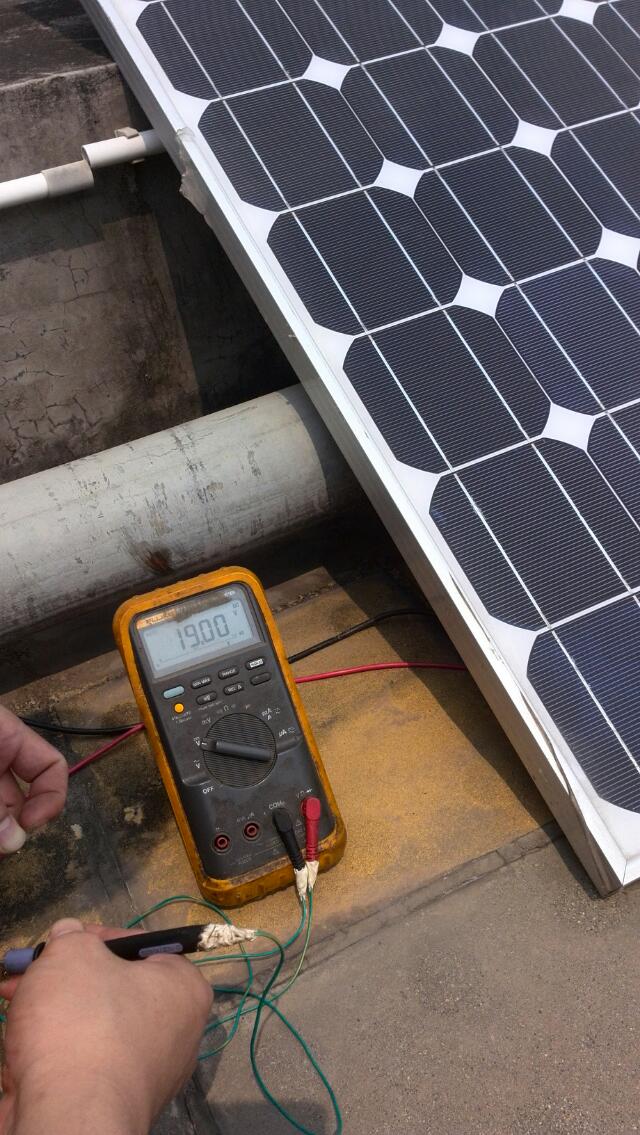

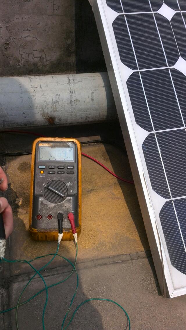

實(shí)測(cè)開路電壓20V.跟標(biāo)稱有差距,可能是板子角度和太陽(yáng)光照強(qiáng)度問提吧

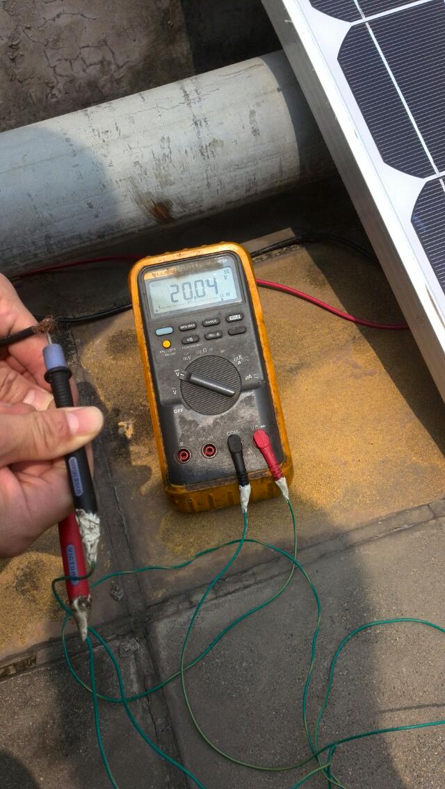

實(shí)測(cè)短路電流3.9A.跟標(biāo)稱也有差距,可能板子角度和光照強(qiáng)度有關(guān)吧

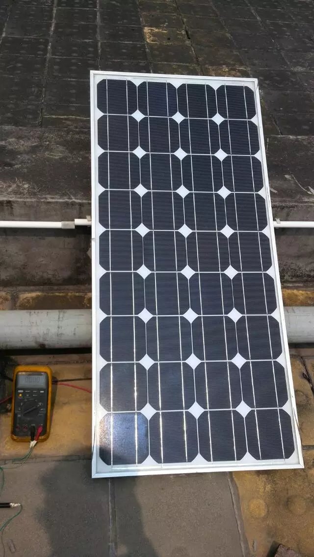

OK.測(cè)試結(jié)束,效果還滿意吧,就是樓頂曬得很
趕緊撤啊,要不變烤豬咯
ID:96682 發(fā)表于 2016-6-29 13:33 | 顯示全部樓層
LZ,沒有安裝太陽(yáng)能自動(dòng)跟蹤裝置的光伏板,這光電轉(zhuǎn)化效率是相差很遠(yuǎn)的。
ID:249545 發(fā)表于 2017-11-26 16:20 | 顯示全部樓層
用太陽(yáng)能自動(dòng)跟蹤裝置把它裝起來,自動(dòng)對(duì)陽(yáng)光.效率就高!
