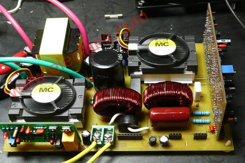

制作600W的正弦波逆變器,
該機(jī)具有以下特點(diǎn):
1.SPWM的驅(qū)動(dòng)核心采用了單片機(jī)SPWM芯片,TDS2285,所以,SPWM驅(qū)動(dòng)部分相對(duì)純硬件來講,比較簡單,制作完成后要調(diào)試的東西很少,所以,比較容易成功。
2.所有的PCB全部采用了單面板,便于大家制作,因?yàn)椋芏鄲酆谜叨紩?huì)自已做單面的PCB,有的用感光法,有點(diǎn)用熱轉(zhuǎn)印法,等等,這樣,就不用麻煩PCB廠家了,自已在家里就可以做出來,當(dāng)然,主要的目的是省錢,現(xiàn)在的PCB廠家太牛了,有點(diǎn)若不起(我是萬不得已才去找PCB廠家的)。
3.該機(jī)所有的元件及材料都可以在淘寶網(wǎng)上買到,有了網(wǎng)購真的很方便,快遞送到家,你要什么有什么。
如果PCB沒有做錯(cuò),如果元器件沒有問題,如果你對(duì)逆變器有一定的基礎(chǔ),我保證你制作成功,當(dāng)然,里面有很多東西要自已動(dòng)手做的,可以盡享自已動(dòng)手的樂趣。
4.功率只有600W,一般說來,功率小點(diǎn)容易成功,既可以做實(shí)驗(yàn)也有一定的實(shí)用性。

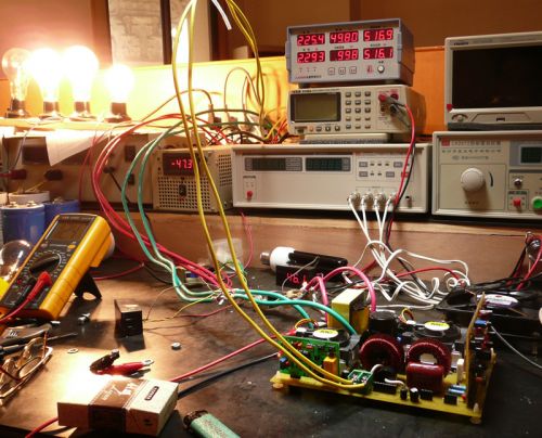

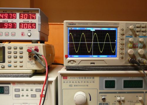

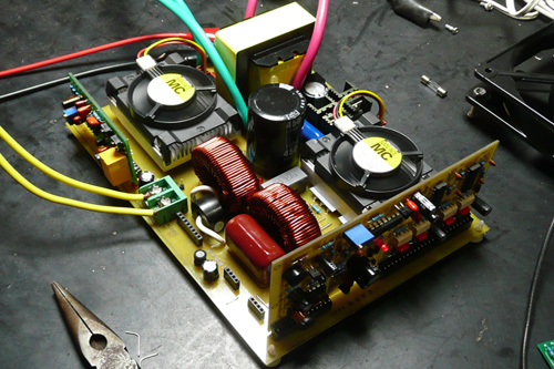

下面是樣機(jī)的照片和工作波形:
一、電路原理:
該逆變器分為四大部分,每一部分做一塊PCB板。分別是“功率主板”;“SPWM驅(qū)動(dòng)板”;“DC-DC驅(qū)動(dòng)板”;“保護(hù)板”。
1.功率主板:

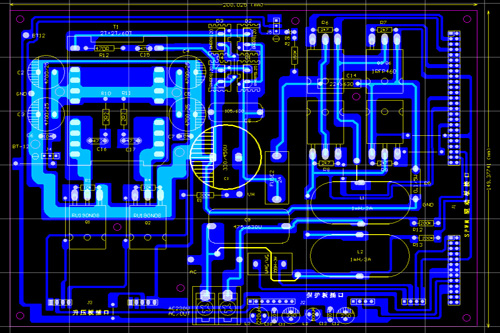

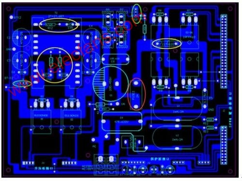

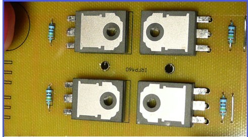

功率主板包括了DC-DC推挽升壓和H橋逆變兩大部分。該機(jī)的BT電壓為12V,滿功率時(shí),前級(jí)工作電流可以達(dá)到55A以上,DC-DC升壓部分用了一對(duì)190N08,這種247封裝的牛管,只要散熱做到位,一對(duì)就可以輸出600W,也可以用IRFP2907Z,輸出能力差不多,價(jià)格也差不多。主變壓器用了EE55的磁芯,其實(shí),就600W而言,用EE42也足夠了,我是為了繞制方便,加上EE55是現(xiàn)存有的,就用了EE55。關(guān)于主變壓器的繞制,下面再詳細(xì)介紹。前級(jí)推挽部分的供電采用對(duì)稱平衡方式,這樣做有二個(gè)好處,一是可以保證大電流時(shí)的二個(gè)功率管工作狀態(tài)的對(duì)稱性,保證不會(huì)出現(xiàn)單邊發(fā)熱現(xiàn)象;二是可以減少PCB反面堆錫層的電流密度,當(dāng)然,也可以大大減小因?yàn)殡娏鞑黄胶庖鸬母蓴_。高壓整流快速二極管,用的是TO220封裝的RHRP8120,這種管子可靠性很好,我用的是二手管,才1元錢一個(gè)。高壓濾波電容是470uf/450V的,在可能的情況下,盡可能用的容量大一些,對(duì)改善高壓部分的負(fù)載特性和減少干擾都有好處。H橋部分用的是4個(gè)IRFP460,耐壓500V,最大電流20A,也可以用性能差不多的管子代替,用內(nèi)阻小的管子可以提高整機(jī)的逆變效率。H橋部分的電路采用的常規(guī)電路。
下面是功率主板的PCB截圖,長寬為200X150MM,因?yàn)椋@部分的電路比較簡單,所以,我沒有畫原理圖,是直接畫了PCB圖的。該板布板時(shí),曾得到好友的提示幫助,特在此表示感謝。

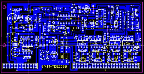

2. SPWM驅(qū)動(dòng)板

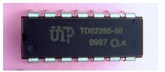

和我的1KW機(jī)器一樣,SPWM的核心部分采用了張工的TDS2285單片機(jī)芯片。關(guān)于該芯片的詳細(xì)介紹,這里不詳說了。U3,U4組成時(shí)序和死區(qū)電路,末級(jí)輸出用了4個(gè)250光藕,H橋的二個(gè)上管用了自舉式供電方式,這樣做的目的是簡化電路,可以不用隔離電源。
因?yàn)锽T電壓會(huì)在10-15V之間變化,為了可靠驅(qū)動(dòng)H橋,光藕250的圖騰輸出級(jí)工作電壓一定要在12-15之間,不能低于12V,否則可能使H橋功率管觸發(fā)失敗。所以,這里用了一個(gè)MC34063(U9),把BT電壓升至15V(該升壓電路由鐘工提供),實(shí)驗(yàn)證明,這方式十分有效。
整個(gè)SPWM驅(qū)動(dòng)板,通過J1,J2插口和功率板接通,各插針說明如下:
J2:
2P-4P; 7P-9P; 13P-15P; 18P-20P 分別為H橋4個(gè)功率管的驅(qū)動(dòng)引腳
23P-24P為交流穩(wěn)壓取樣電壓的輸入端。
J1:
1P為2285輸出至前級(jí)3525第10P的保護(hù)信號(hào)連接端,一旦保護(hù)電路啟動(dòng),2285的12P輸出高電平,通過該接口插針到前級(jí)3525的10P,關(guān)閉前級(jí)輸出。
6P-7P-8P為地GND。
9P接保護(hù)電路的輸出端,用于關(guān)閉后級(jí)SPWM輸出。
10P-11P接BT電源。
下面是SPWM驅(qū)動(dòng)板的電原理圖和PCB截圖:

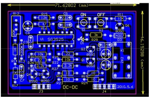

3.DC-DC驅(qū)動(dòng)板
DC-DC升壓驅(qū)動(dòng)板,采用的是很常見的線路,用一片SG3525實(shí)現(xiàn)PWM的輸出,后級(jí)用二組圖騰輸出,經(jīng)實(shí)驗(yàn),如果用一對(duì)190N08,圖騰部分可以省略,直接用3525驅(qū)動(dòng)就夠了。因?yàn)檫@DC-DC驅(qū)動(dòng)板,和我的1000W機(jī)上的接口是通用的,所以有雙組輸出,該機(jī)上只用了一組。板上有二個(gè)小按鈕開關(guān),S1,S2,S1是開機(jī)的,S2是關(guān)機(jī)的,可以控制逆變器的啟動(dòng)和停機(jī)。
這驅(qū)動(dòng)板,是用J3,J4接口和功率板相連的,其中J3的第1P為限壓反饋輸入端。
下面是DC-DC升壓驅(qū)動(dòng)電路圖和PCB截圖:

1.SPWM主芯片

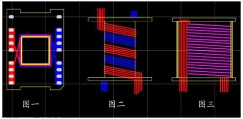

2.主變壓器

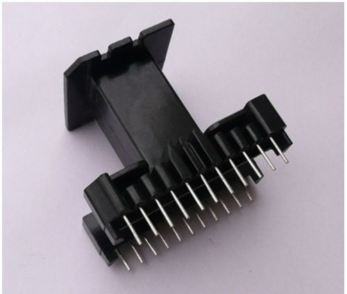

主變壓器是制作逆變器成功與否的關(guān)健,本機(jī)主變用的磁芯為EE55,材質(zhì)PC40,我在杭州電子市場(chǎng)買到了一種質(zhì)量很好的骨架,立式的,腳位11加11,腳粗1.2MM。繞制數(shù)據(jù):初級(jí)2T加 2T,用10根0.93的線。初級(jí)導(dǎo)線總面積為6.8平方MM,次級(jí)為0.93線一根,繞60T。
繞前準(zhǔn)備:

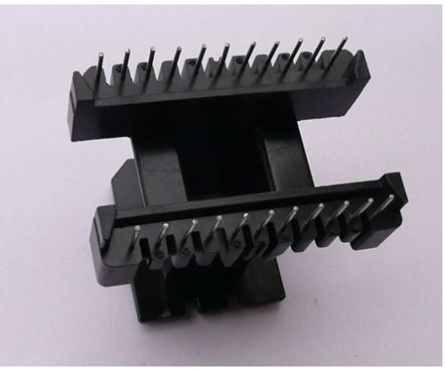

先準(zhǔn)備骨架,把骨架上22個(gè)引腳,剪去4個(gè),下面紅圈處就是表示已經(jīng)剪去的腳。上面二個(gè)獨(dú)立的腳是高壓繞組用的,遠(yuǎn)離下面的腳有利于絕緣,中間及下面的腳是低壓繞組用的,左邊是一個(gè)繞組2圈,右邊是另一個(gè)繞組2圈。
繞制步驟:
A),先繞二分之一的高壓繞組(次級(jí)),先在骨架上用高溫膠帶粘一層,這樣做是為了防止導(dǎo)線打滑,用一根0.93線繞一層,約30圈(注意的是,高壓繞組的線頭要做好絕緣,我是套進(jìn)一小段熱縮套管,用打火機(jī)烤一下,就緊緊包在線頭上了),再用膠帶固定住線頭,不要讓它散出來,并在高壓繞組的外面用高溫膠帶包三層。

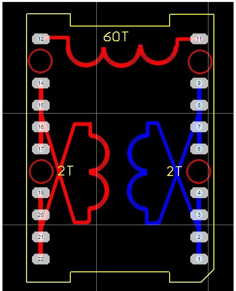

B),下面就可以繞低壓繞組了(初級(jí)),低壓繞組分成二層繞,也就是每一層是2加2,用5根線并繞,我畫了一個(gè)圖(見下面圖),不知大伙能不能看清楚結(jié)構(gòu)情況。
先用5根0.93線繞2圈(見圖二中紅線),中間留空隙,再在空隙處用另外5根線繞2圈(見圖二中藍(lán)線),每根線長約37CM。用同樣的方法繞二層,層間包二層膠帶,這樣就相當(dāng)于用了10根線并繞。繞完低壓繞組,在繞組外用高溫膠帶包三層。繞低壓繞組要注意的問題是:線頭留在下面,即骨架引腳處,線尾留長一點(diǎn),暫時(shí)留在骨架的上面(等繞完高壓繞組后要向下折下來)。從(圖一)可以看出,實(shí)際上,低壓繞組的頭和尾是有一段是重疊的,也就是不是2圈,而是約2.2圈,這樣做可以大大減少漏感。

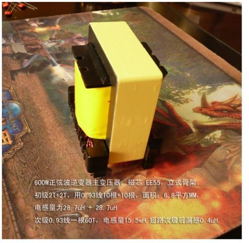

C),再繼續(xù)繞高壓繞組,繞完另外的30圈,要注意的是,這30圖要和里面的30圈繞向相同,這點(diǎn)很關(guān)健。如果一層繞不下,就把剩下幾圈再繞一層。D),繞完高壓繞組后,在外面用高溫膠帶包三層,就把低壓繞組原先留在上面的線頭折下來(見圖三),準(zhǔn)備焊在骨架的腳上。去漆可以用脫漆劑,用棉簽沾一點(diǎn)脫漆劑,抹在線頭上,過一會(huì)兒,漆就掉下來了,就可以焊了。
E),再后在整個(gè)繞組的外面包幾層高溫膠帶,繞好的線包外觀要飽滿平整。
F),現(xiàn)在可以插磁芯了,插磁芯之前要對(duì)磁芯的對(duì)接面做清潔處理,我是用膠帶粘幾下,把磁芯對(duì)接面的粉末全清潔干凈,插入磁芯,用膠帶扎緊,有條件的話對(duì)磁芯對(duì)接處用膠水做固定。

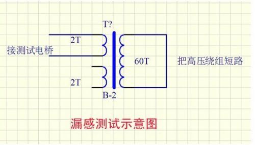

我發(fā)現(xiàn)用這種方法繞制的變壓器漏感比較小。以前用銅帶繞制,漏感一般在0.8uH以上,現(xiàn)在可以做到0.4uH以下。我想原因是:因?yàn)殂~帶要焊引出線頭,這樣就留下了一個(gè)錫堆,再繞高壓繞組時(shí),中間就有一個(gè)空隙,導(dǎo)致耦合不緊。下圖為測(cè)試漏感示意圖。
如果有條件,一定要做一個(gè)耐壓測(cè)試,任一個(gè)低壓繞組對(duì)高壓繞組的絕緣要在1500V以上,這樣才可以放心使用。

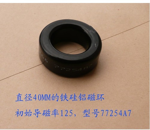

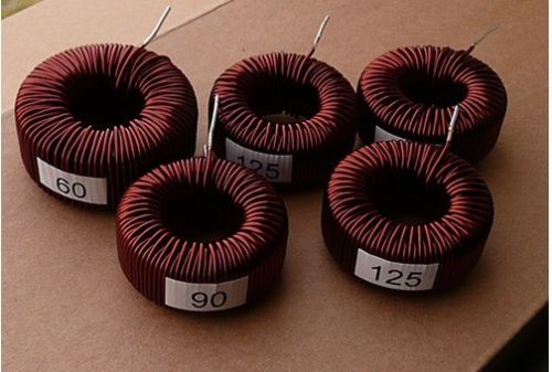

3. AC輸出濾波磁環(huán)
對(duì)于象我這樣純手工打造的愛好者來講,這個(gè)磁環(huán)的繞制也是十分頭痛的事。
磁環(huán)是采用直徑40MM的鐵硅鋁磁環(huán),用1.18的線,在上面穿繞90圈,線長約4.5米,如果用導(dǎo)磁率為125的磁環(huán),電感量大約在1.5mH,用導(dǎo)磁度為90的磁環(huán),電感量大約在1mH左右。我做過試驗(yàn),用二個(gè)這樣的磁環(huán),每個(gè)電感量在0.7mH以上就可以正常工作了。繞制時(shí)分二層,第一層,45圈,因?yàn)榇怒h(huán)外圈和內(nèi)圈的周長不同,所以第一層繞時(shí),內(nèi)圈的線要緊密排列,而外圈的線是每圈之間留有一個(gè)空隙的。繞第二層時(shí),內(nèi)圈是疊在第一層線上,外圈是嵌在第一層線的空隙中,這樣繞出來的線圈才好看。當(dāng)然,好象是否好看,也不影響使用。下面是我在淘寶上買過磁環(huán)的網(wǎng)店(無意為商家做廣告,只是方便朋友們采購)。注意,繞這個(gè)磁環(huán)時(shí),一定要戴手套,否則,導(dǎo)線會(huì)讓你勒出血泡的。

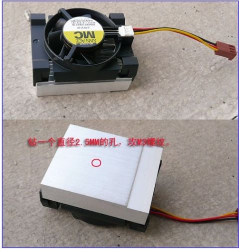

4.散熱風(fēng)扇
本機(jī)前級(jí)功率管和H橋的功率管都用風(fēng)扇散熱(安裝方法下面再詳述),這是一種小型儀表風(fēng)扇,比電腦上的CPU風(fēng)扇還要小一點(diǎn),實(shí)驗(yàn)證明,在600W輸出的情況下,H橋的4個(gè)功率管散熱不成問題,但前級(jí)的二個(gè)功率管好象散熱不夠一點(diǎn),如果有可能,最好用大一點(diǎn)的風(fēng)扇。

1.功率主板:
功率主板的安裝,因?yàn)槎际且恍┐笃骷园惭b是比較方便的。

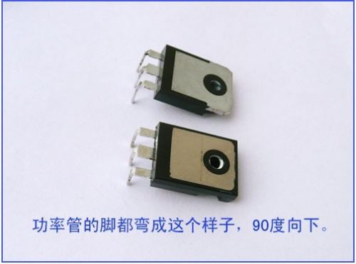

大功率管的安裝:先把大功率管的腳彎成如下圖所示的樣子,然后把管子金屬面朝上,將管腳插入焊接孔,在功率管的金屬面上涂一點(diǎn)導(dǎo)熱硅脂,再覆蓋一層矽膠片做絕緣。再把散熱器蓋上,從PCB下面升上來一個(gè)M3的螺絲,擰在散熱器,并擰緊,這樣,散熱器就緊緊壓在大功率管上了,再在反面把管腳焊好。這種裝法,主要是更換功率管比較方便。
板子裝完后,接入12V直流電,見上圖,按一下S1開關(guān),驅(qū)動(dòng)板就開始工作了,測(cè)一下工作電流,一般應(yīng)該在40MA左右,將示波器探頭接到圖中PWM輸出處,應(yīng)該看到二路互為相反的PWM波輸出,頻率在28K左右,幅度為12V。因?yàn)檫@塊板子,當(dāng)初我畫的時(shí)候,是和我的1000W機(jī)通用的,所以,插針處有二對(duì)輸出,但在600W機(jī)中只用了左邊的一對(duì)。
3. SPWM驅(qū)動(dòng)板
SPWM驅(qū)動(dòng)板,因?yàn)樵骷^多,所以,安裝時(shí)一定要細(xì)心,元器件不能有問題,也不能裝錯(cuò)。特別是板上的高速隔離光藕TLP250,買時(shí)一定要注意質(zhì)量,現(xiàn)在淘寶上的價(jià)格很亂,我曾經(jīng)買到很便宜的,全新的才2.8元一個(gè),結(jié)果發(fā)現(xiàn)是打磨后重新印字的假貨。一般我認(rèn)為,全新東芝原裝的,價(jià)格應(yīng)該在5-6元的才是真的。
裝好板子后,按下圖接上12V電源,總電流應(yīng)該在120-130MA左右。
測(cè)C22二端應(yīng)該在19V左右,C23二端為15V,說明升壓電路部分基本正常。這時(shí),就可以用示波器在SPWM輸出端測(cè)到SPWM波形,見上圖右邊的引出腳。(注意:因?yàn)槎䝼(gè)上管是自舉供電的,所以,在沒有接H橋的情況下,只能測(cè)到二個(gè)下管的SPWM波形,二個(gè)上管的波形暫時(shí)測(cè)不到的,這是正常的)。

先在電瓶的引線上接一個(gè)15A的保險(xiǎn)絲,功率主板上的高壓保險(xiǎn)絲不要裝,這樣,前后級(jí)就分開了。插上前級(jí)DC-DC驅(qū)動(dòng)板,把萬用表直流電壓700V檔接在高壓電解二端,開機(jī)(按一下DC-DC驅(qū)動(dòng)板上的ON啟動(dòng)開關(guān)),前級(jí)就啟動(dòng)了,功率主板上的高壓指示LED就亮了,這時(shí),看直流高壓為幾V。調(diào)試DC-DC驅(qū)動(dòng)板上的R12多圈電位器,使高壓輸出在370-380V之間。此時(shí),12V的電流應(yīng)該在200MA之內(nèi),說明前級(jí)正常。這里如果看D極波形,應(yīng)該是雜亂的波形,因?yàn)槭强蛰d限壓的狀態(tài)下,這樣的波形是對(duì)的。
這里,可以稍稍為前級(jí)加點(diǎn)負(fù)載,可以用二個(gè)100W220V的燈泡串聯(lián)起來,接到高壓解的二端,這時(shí)電瓶電流可達(dá)到12A左右,讓它工作一段時(shí)間,看看前級(jí)功率管有沒有溫升,如果溫升不明顯,可以把電瓶保險(xiǎn)絲換大點(diǎn),繼續(xù)加大負(fù)載,一般在功率管散熱正常的情況下,前級(jí)可以加到600W左右。在加載的情況下,再看D極波形,應(yīng)該是正常的方波,稍有點(diǎn)尖峰是沒有關(guān)系的,如果尖峰過大,說明變壓器制作不過關(guān),要重新繞制。
B).后級(jí)調(diào)試:
調(diào)好前級(jí)后,再把前級(jí)的DC-DC驅(qū)動(dòng)板拔下,在功率主板的高壓保險(xiǎn)絲座上,裝上一個(gè)1A左右的保險(xiǎn)絲,在高壓電解二端接上一個(gè)60V左右的電壓,作為母線電壓,我是用一臺(tái)雙組的30V電源串起來當(dāng)成60V用。插上SPWM驅(qū)動(dòng)板,如果電路沒有問題,這時(shí),在AC輸出端就可以測(cè)到正弦波了,電壓大約在40V左右,可以接一個(gè)36V60W的燈泡做負(fù)載。
C).聯(lián)機(jī)
在前后級(jí)都正常的情況下,可以把前后級(jí)聯(lián)起來,完成整機(jī)調(diào)試
把前級(jí)的DC-DC驅(qū)動(dòng)板重新插上,后級(jí)AC輸出端的負(fù)載去掉,接上示波器(示波器最好用1:100的高壓探頭)和萬用表(AC700V檔),把高壓保險(xiǎn)絲換成一個(gè)0.5A的。下面要做的事是:開機(jī)!即按一下DC-DC驅(qū)動(dòng)板的啟動(dòng)開關(guān),成敗在此一舉,如果后級(jí)元件耐壓沒有問題,此時(shí),應(yīng)該在示波器上看到正弦波了,波形應(yīng)該很漂亮。這里,調(diào)整SPWM驅(qū)動(dòng)板的多圈電位器R7,就可以看到輸出電壓在變化,把它調(diào)在225V左右停下。
讓機(jī)器空載工作一段時(shí)間,如果沒有出現(xiàn)意外,可以把高壓保險(xiǎn)絲換成2A的,慢慢加大負(fù)載,一般是100W,200W,400W,一步一步地加,每加一點(diǎn)讓機(jī)器老化一段時(shí)間,同時(shí)要密切注意前級(jí)功率管的溫升,如果溫度過高,要查出原因。
我在裝這臺(tái)樣機(jī)時(shí),曾遇到過300W以下一切正常,加到300W以上,H橋管子就有一個(gè)燒掉,也曾請(qǐng)朋友幫我診斷和查找原因,后來是加強(qiáng)了高壓直流和SPWM板電源的濾波就一切正常了
