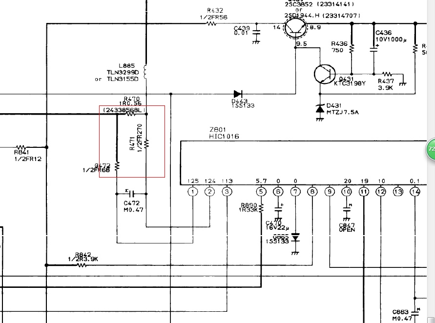

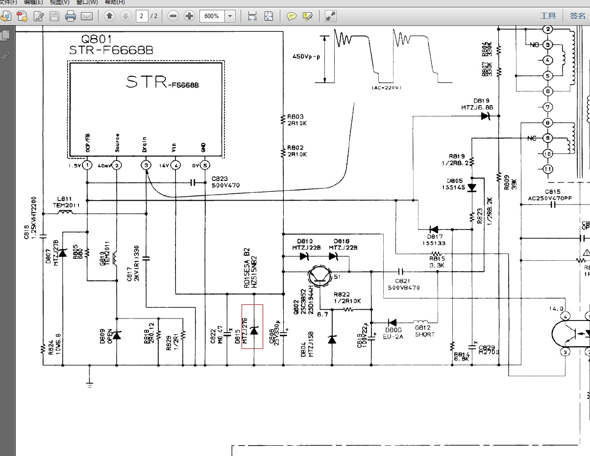

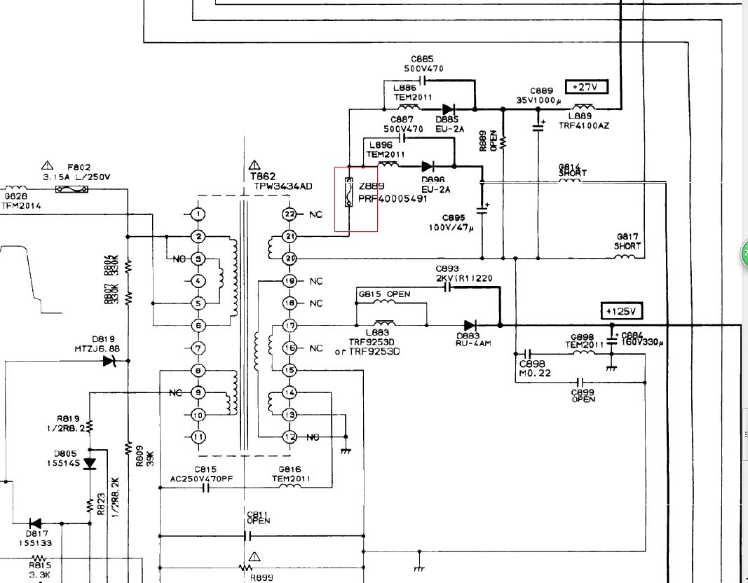

   到手拆機(jī)發(fā)現(xiàn)行管已壞,換了還是無(wú)法開(kāi)機(jī),我先用勝利表測(cè)電壓升到74V就自動(dòng)回到0了,有人說(shuō)指針表快,我用的兩指表測(cè)測(cè)出為125V正常,怪了。我再用福祿克177測(cè)電壓升到180V到0V。這時(shí)發(fā)現(xiàn)應(yīng)該是過(guò)壓了。這時(shí)知道原來(lái)自已勝利表速度慢了。查了取樣電路發(fā)現(xiàn)另一路27V無(wú)電壓,經(jīng)常伴音功放已壞了。取下伴音功放,查還現(xiàn)27V 一個(gè)4A保險(xiǎn)電阻壞了。換了電源還是不對(duì),最后發(fā)現(xiàn)R472和R471也壞了,換同規(guī)格電阻后正常了。
