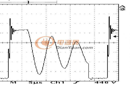

我們大家來進一步深入討論下這個三明治繞發對EMI的影響。首先,我們來看初級夾次級的繞法,我們知道,變壓器的初級由于電壓較高,所以繞組較多,一般要超過2層,有時甚至達到4-5層,這就給變壓器帶來一個分布參數---層間電容,形成原理相信大家都清楚,我就不多解釋了。當MOSFET關斷的時候,變壓器的漏感與MOSFET的結電容以及變壓器的層間電容會產生振動,幅度達到幾十甚至超過一百V,這對MOSFET與EMI來說都是不允許的,所以,我們增加RCD吸收來抑制這個振蕩,達到保護MOSFET與改善EMI的目的。
上圖即為反激電源MOSFET的Vds波形
從這個角度來說,三明治繞法是可以在一定程度上改善EMI。從另外一個角度來說,三明治繞法確實是增加了初次級的耦合面積,減少了漏感,同時又使初次級的耦合電容增加了;當開關管反復開關時,電容也會反復充放電,也就是說會引起振蕩,此振蕩正比于開關頻率,會對EMI產生不利的影響。
