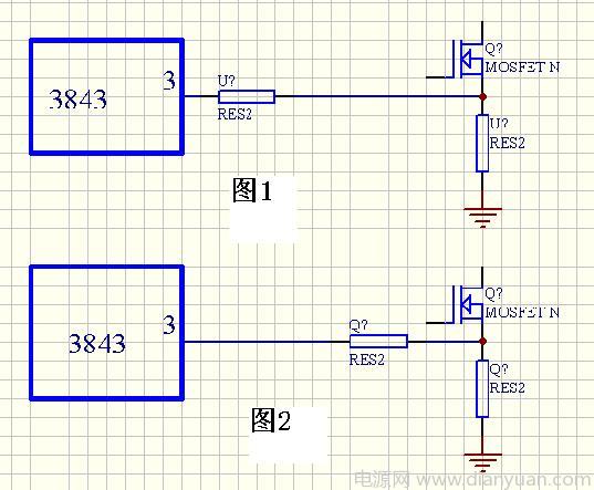

控制部分要注意:高阻抗弱信號電路連線要盡量短如取樣反饋環(huán)路,在處理時要盡量避免其受干擾、電流取樣信號電路,特別是電流控制型電路,處理不好易出現(xiàn) 一些想不到的意外,其中有一些技巧,現(xiàn)以3843電路舉例見圖(1)圖一效果要好于圖二,圖二在滿載時用示波器觀測電流波形上明顯疊加尖刺,由于干擾限流 點比設(shè)計值偏低,圖一則沒有這種現(xiàn)象、還有開關(guān)管驅(qū)動信號電路,開關(guān)管驅(qū)動電阻要靠近開關(guān)管,可提高開關(guān)管工作可靠性,這和功率 MOSFET高直流阻抗電壓驅(qū)動特性有關(guān)。
