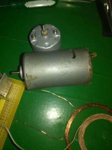

上次的參數(shù)沒有細(xì)調(diào),這次調(diào)整一下管子的工作狀態(tài),距離拉開了電流就當(dāng)然小了!第一個(gè)圖片工作電壓在6V5左右,輸入電流在100毫安左右,拉開距離在6厘米。第二個(gè)圖片工作電壓在7V5左右,輸入電流在150毫安之間,拉開距離在8厘米。功率管的溫度一直在中溫,說(shuō)明還可以,功率還可以往上調(diào)整。那個(gè)電機(jī)的圖片,帶動(dòng)那個(gè)大電機(jī)沒有問(wèn)題,小的就不用說(shuō)了,好了說(shuō)到這里,電路還有帶升級(jí)謝謝。
