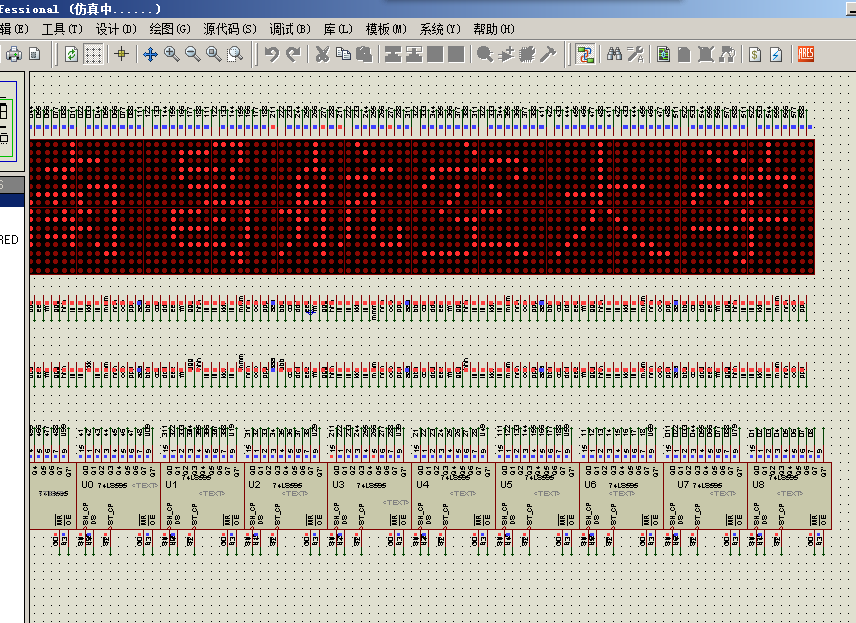

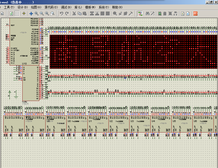

今天給51黑電子論壇的朋友們分享一個16*96點陣組成的超大屏幕的仿真,帶源程序,下面是原理圖:
16*96點陣的單片機源程序:
