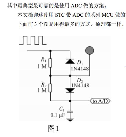

兩個簡單問題:關于ADC實現觸摸調光(見圖)
ID:37147 發表于 2016-10-24 13:28 | 顯示全部樓層 |閱讀模式
第一為什么要用方波,而不直接用5v高電平。第二為什么要用300KHZ以上這么高頻率的方波信號。
ID:57657 發表于 2016-10-24 19:08 | 顯示全部樓層
300khz的方波用于調制防止受到其他干擾。
ID:138155 發表于 2016-10-24 21:45 | 顯示全部樓層
頻率越高 對電容容量越敏感 所以必須要300KHZ以上的 不然很容易受到干擾
ID:37147 發表于 2016-10-25 08:27 | 顯示全部樓層
npn 發表于 2016-10-24 19:08
不太明白
wuyibin2003 發表于 2016-10-24 21:45
不是很明白這個工作過程
ID:138155 發表于 2016-10-25 17:26 | 顯示全部樓層
不明白 還是建議你看下高頻電路時怎么工作的 就明白了
ID:138155 發表于 2016-10-25 17:27 | 顯示全部樓層
無線電發射時用手摸天線 看下有沒有影響
