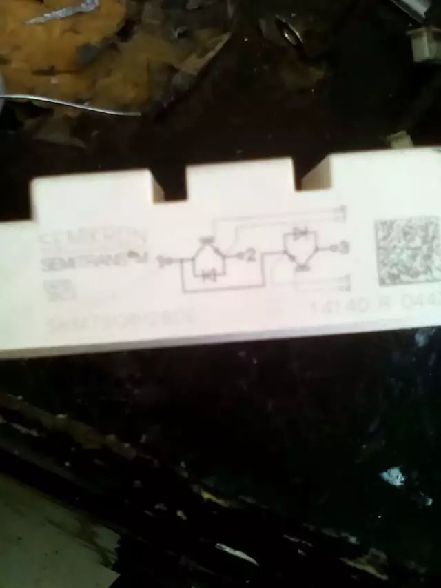

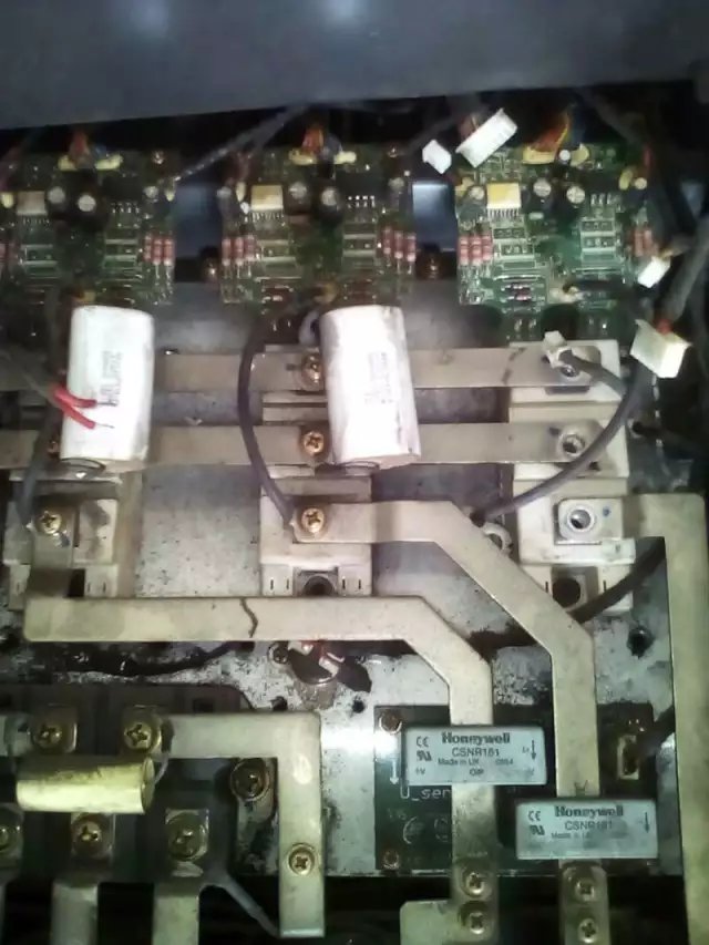

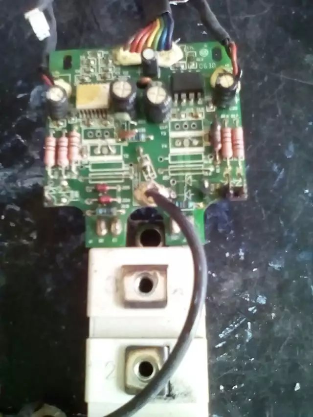

啟動(dòng)后W相沒輸出,二相運(yùn)行,變頻報(bào)警E10過載。查為W相上臂IGBT的柵極G過壓保護(hù)二極管擊穿短路,下臂驅(qū)動(dòng)IC-A316輸出限幅的穩(wěn)壓二極管短路,使驅(qū)動(dòng)信號(hào)不能到達(dá)模塊,換新,故障依舊。測(cè)模塊上下臂有靜態(tài)負(fù)壓和動(dòng)態(tài)電壓,焊下模塊測(cè)量已損壞。換新正常運(yùn)行!
