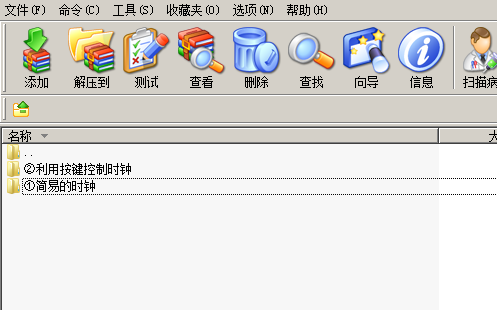

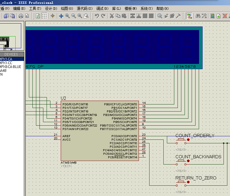

ATMEGA48利用按鍵控制時(shí)鐘proteus仿真+源碼
一份大一新生的小作業(yè)
ATMEGA48時(shí)鐘程序源碼:
