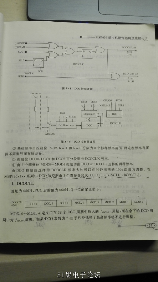

430中DCO時(shí)鐘源的問題,求路過的大神 指點(diǎn)一下
在寄存器,DCOCTL中 關(guān)于MOD.0~MOD.4定義了 在32個(gè)DCO周期中插入的f(DC0+1)周期 不是很理解這句話,

才看了你上的圖:
有兩個(gè)頻率相近一個(gè)叫F1,一個(gè)叫F2,用一個(gè)控制器選擇輸出是F1還是F2。
比如在輸出的32個(gè)脈沖中,讓一部分輸出是F1,另一部分輸出F2,這個(gè)選擇的任務(wù)就交給MOD.0~MOD.4。如此就可以微調(diào)輸出頻率了,細(xì)到32個(gè)級(jí)。
這個(gè)理解不知道對(duì)不對(duì)?

ID:165873 發(fā)表于 2017-3-26 21:16 | 只看該作者
yzwzfyz 發(fā)表于 2017-3-16 23:04
才看了你上的圖:
比如在輸出的32 ...
不好意思,我也很久沒看了,是對(duì)的,對(duì)它具體怎么樣調(diào)節(jié)不是很懂
