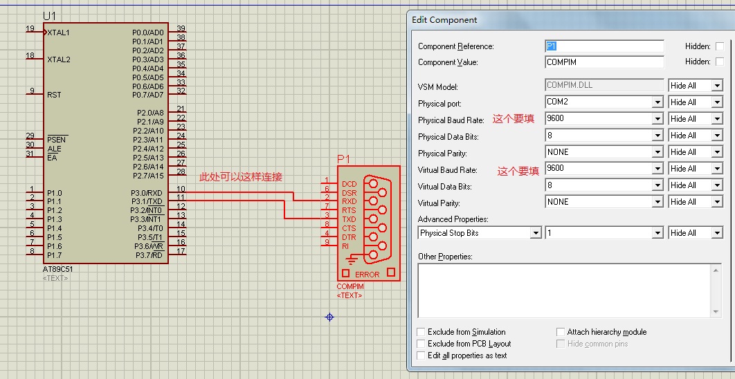

我們本次的作業(yè)是怎么用上位機通過串口操作控制單片機模塊控制八個發(fā)光二極管的發(fā)光狀態(tài)。
我是在單片機貼吧看的一個大神給出的答案,然后自己加工了一下,可是沒法控制P2口的明滅
這是我的proteus圖:

1、可以如圖連接電路圖并在proteus中選擇波特率9600;
2、串口調試程序中需要選擇十六進制發(fā)送;
3、經(jīng)過仿真軟件可以和串口通訊:功能為P2口輸出輸入的十六進制數(shù)值,并返回數(shù)值加1;
