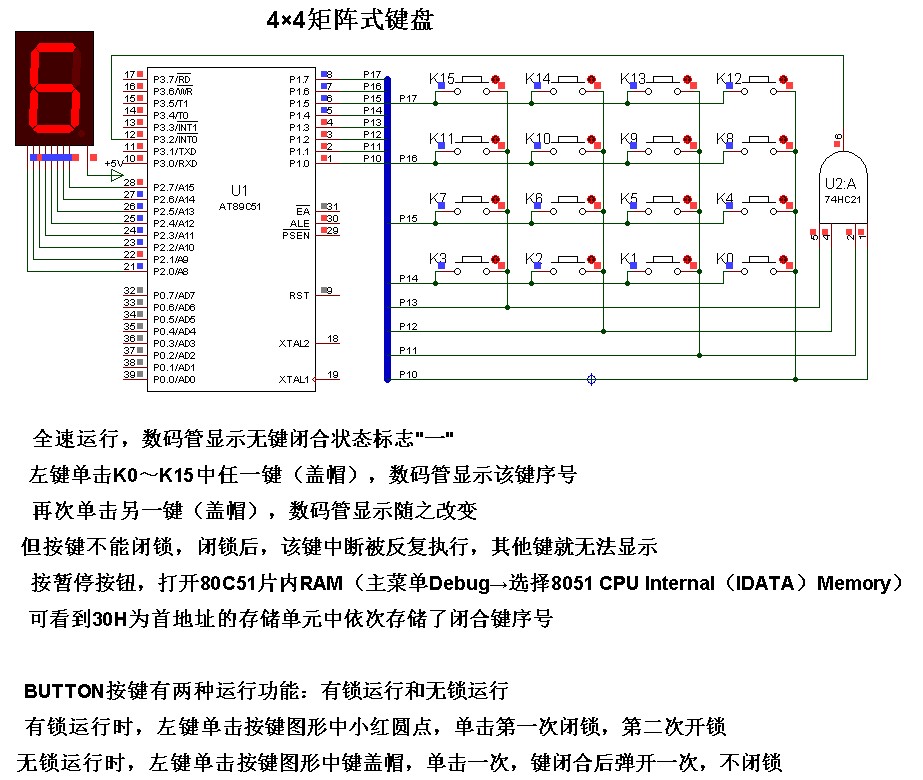

實例75  4×4矩陣式鍵盤
Proteus仿真一下,確認有效。
實例75 4×4矩陣式鍵盤.rar (44.8 KB, 下載次數: 8)
以上摘自張志良編著《80C51單片機仿真設計實例教程——基于Keil CProteus》清華大學出版社ISBN 978-7-302-41682-1.書中電路和程序設計有詳細說明,程序語句條條有注解。

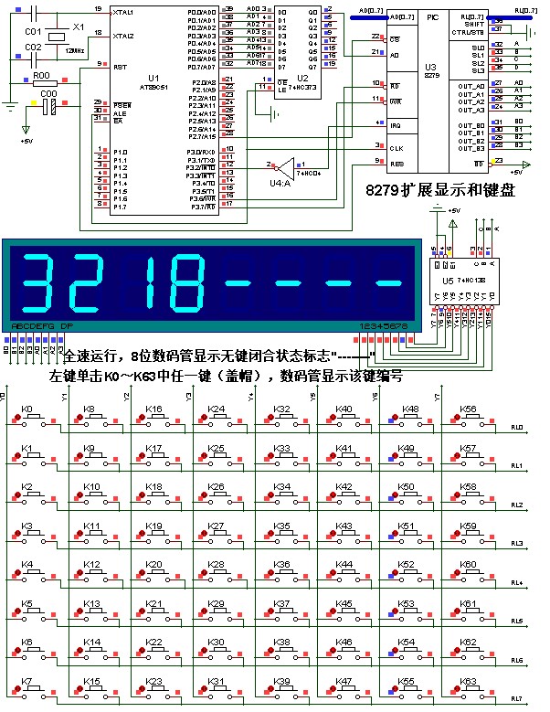

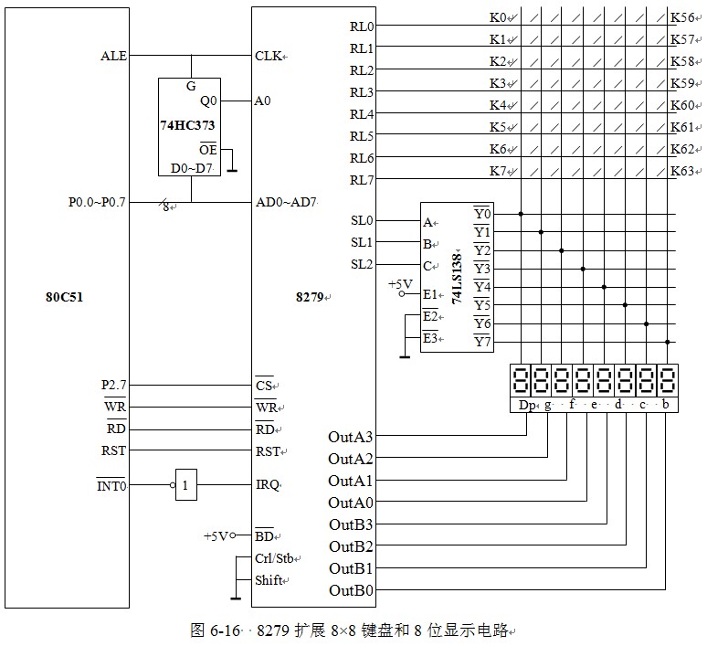

實例76  8279擴展8×8鍵盤
實例76 8279擴展鍵盤和顯示.rar (125.29 KB, 下載次數: 6)
Proteus仿真一下,確認有效。
以上摘自張志良編著《80C51單片機仿真設計實例教程——基于Keil CProteus》清華大學出版社ISBN 978-7-302-41682-1.。書中電路和程序設計有詳細說明,程序語句條條有注解。

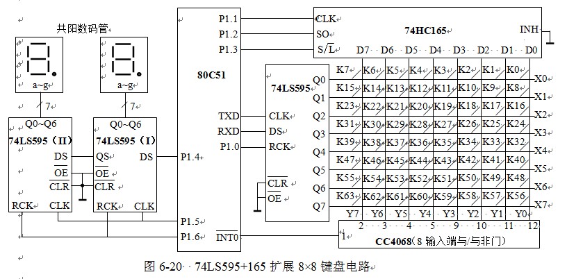

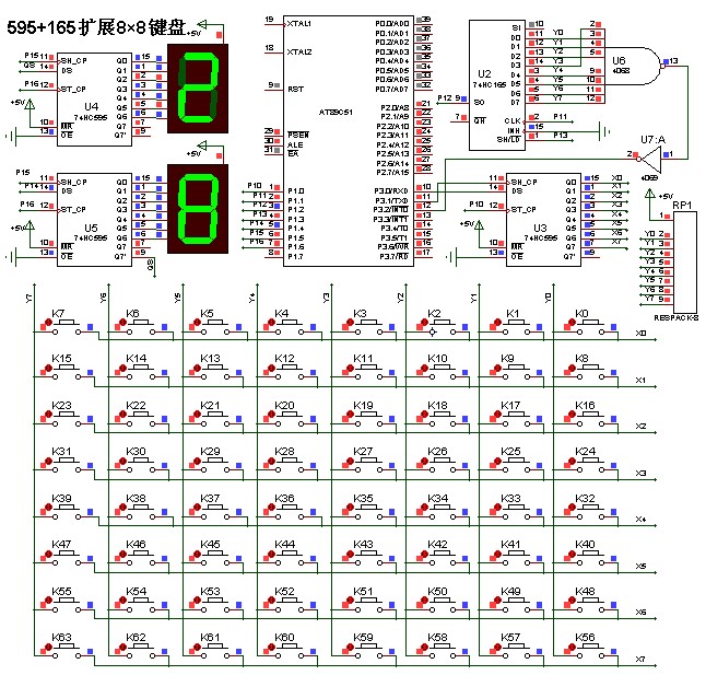

實例77  74HC595+165擴展8×8鍵盤
Proteus仿真一下,確認有效。
實例77 74LS595 165擴展8×8鍵盤.rar (65.99 KB, 下載次數: 5)
