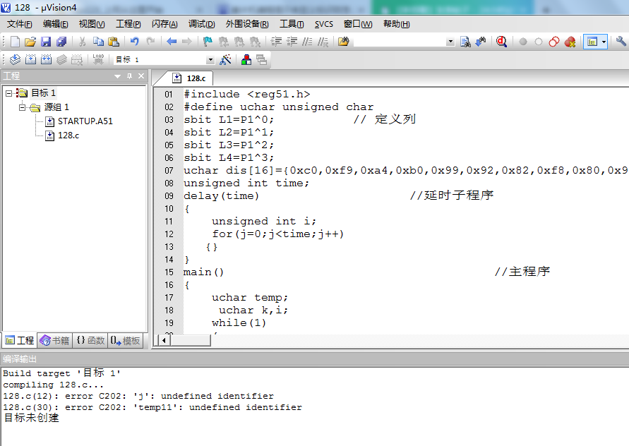

師傅們幫忙看一下,這是錯在哪里了?為什么提示未定義標識符呢?
ID:196192 發表于 2017-5-3 20:02 | 顯示全部樓層 |閱讀模式
本帖最后由 征程吧 于 2017-5-3 20:05 編輯
N@PM2A7O67{0T)9G~6TRO)R.png #include <reg51.h>
#define uchar unsigned char
sbit L1=P1^0;                         // 定義列
sbit L2=P1^1;
sbit L3=P1^2;
sbit L4=P1^3;
uchar dis[16]={0xc0,0xf9,0xa4,0xb0,0x99,0x92,0x82,0xf8,0x80,0x90,0x88,0x83,0xc6,0xa1,0x86,0x8e };                //共陽極字符0~F的段碼
unsigned int time;
delay(time)                           //延時子程序
    unsigned int i;
           for(j=0;j<time;j++)
main()                                                      //主程序
        uchar temp;
     uchar k,i;
        while(1)
                    P1=0xef;                      //行掃描初值,P1.4=0,P1.5、P1.6、P1.7=1
                    for(i=0;i<=3;i=i++)                  //逐行為低,按行掃描,一共4行
                if (L1==0) P0= dis [i*4+0];             //判第1列有無鍵按下,若有,鍵值可能為0,4,8.C,送顯示
              if (L2==0) P0= dis [i*4+1];         //判第2列有無鍵按下,若有,鍵值可能為1,5,9,d,送顯示
                if (L3==0) P0= dis [i*4+2];         //判第3列有無鍵按下,若有,鍵值可能為2,6,A,E,送顯示
        if (L4==0) P0=dis [i*4+3];        //判第4列有無按鍵按下,若有,鍵值可能為3,7,b,F,送顯示
        delay(500);
        temp11=P1;                //讀入P1口的狀態
        temp=temp|0x0f;         //置P1.3~P1.0為1,輸入狀態
        temp=temp<<1;         //P1.7~ P1.4左移1位,準備下一行掃描
        P1=temp;                 //下一行行掃描值送P1口,為下一行掃描做準備

就單說程序的提示,需修改:11行的 i 改為 j ; 30行的temp11改為 temp 即可。
ID:112279 發表于 2017-5-4 14:47 | 顯示全部樓層
需修改:11行的 i 改為 j ; 30行的temp11改為 temp 即可。就是這樣的,keil字體顏色設為默認
