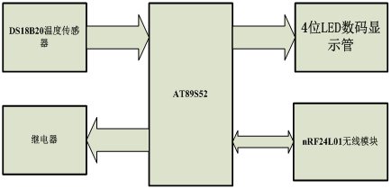

發(fā)送端:
發(fā)送端由溫度傳感器DS18B20,AT89S52單片機(jī),nRF24L01無線射頻模塊,數(shù)碼管顯示模塊和外設(shè)繼電器組成。
圖1.2發(fā)送端系統(tǒng)方框圖

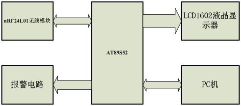

接收端:
接收端由AT89S52單片機(jī),nRF24L01無線射頻模塊,LCD1602顯示模塊,報(bào)警電路和串口組成。
圖1.3 接收端系統(tǒng)方框圖

3.1.1 發(fā)送端軟件設(shè)計(jì)
本系統(tǒng)發(fā)送端采用DS18B20溫度傳感器采集溫度,經(jīng)AT89S52收集處理數(shù)據(jù),溫度數(shù)據(jù)數(shù)碼管顯示,如果溫度過高,則單片機(jī)控制繼電器工作,再由nRF24L01模塊發(fā)送到接收端。其中包括DS18B20和nRF24L01模塊的初始化配置。軟件流程圖如3.1。

3.1.2 接收端軟件設(shè)計(jì)
本系統(tǒng)接收端采用nRF24L01無線模塊接收發(fā)送端傳來的溫度數(shù)據(jù),經(jīng)單片機(jī)AT89S52在LCD1602液晶顯示器上顯示。溫度過高則報(bào)警電路工作。最后單片機(jī)把數(shù)據(jù)經(jīng)串口傳輸給PC機(jī)。其中包括nRF24L01模塊和LCD1602液晶顯示器的初始化。流程圖如3.2 。
